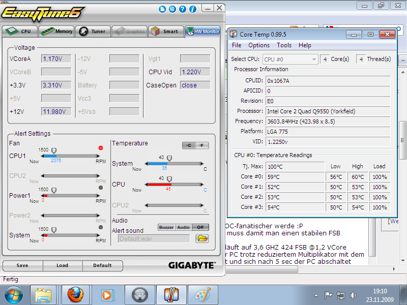

Hallo Leute!
Also habe folgendes Problem bei meiner CPU bzw. eher bei meinem Mainboard.
Zuerst mal meine System:
Gigabyte X48-DS4
Q9550
2*2 GB CM2X2048-8500C5D
und nen 550W Netzteil von Raptox
meine Frage ist nun da ich in letzter Zeit immer OC-fanatischer werde :P
wie und was man bei dem Mobo alles umstellen muss damit man einen stabilen FSB zusammenbekommt.
Da es meines Erachtens nicht an der CPU liegt (läuft auf 3,6 GHZ 424 FSB @1,2 VCore Primestable) muss es wohl am FSB liegen da der PC trotz reduziertem Multiplikator mit nem FSB von 447 nach 1 sec Prime nen freeze gibt und sich nach 5 sec der PC abschaltet.
Das Board hat zwar nen FSB-Voltage Regler und son GMCH oder wie das heisst nur trau ich mich da nicht zu hoch gehen. Also bei 424 FSB reicht +0,05 bei der FSB Voltage und bei nem FSB von 447 hilft auch +0,15 nix und weiter will ich nicht gehen. Aja Ram ist bei FSB 447 auch auf 1068 also an dem kanns auch nicht liegen.
Und wenn ihr mich fragt wieso ich diese Fragen hier stelle und wieso so viel OC, will nur mal sehen wie weit mein Q9550 :), da er auf 3,6 Ghz auch nicht mehr VCore verlangt.
Im Anhang is nochn Bild von den Temps und Spannungen unter Vollast mit 3,6 Ghz.
Mfg Hazel

Ich würde die Spannung für die Northbridge einfach mal um +0,05/0,1V erhöhen,
den Ramteiler auf 2 und den Mulit auf den niedrigsten Wert reduzieren(6?).
Um dann nochmal den Max FSB aus zu looten, denn es kann auch sein das
dein Speichercontroller schlapp macht. Das Board müsste ja 500Mhz Problemlos mit machen
aber kann auch sein das du ein Sonntagsmodel erwischt hast.
