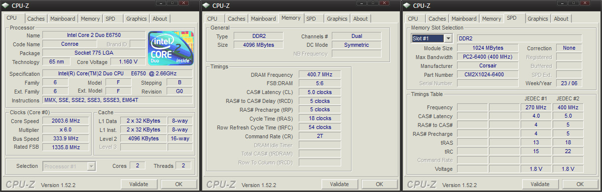

Lade man drei Bilder aus CPUz ( CPU / Memory / SPD )

anbei der screenshot von cpu-memory-spd

Teste es mit Memtest86+ von CD... und laut deinem Bild arbeiten die RAMs mit DDR400.
