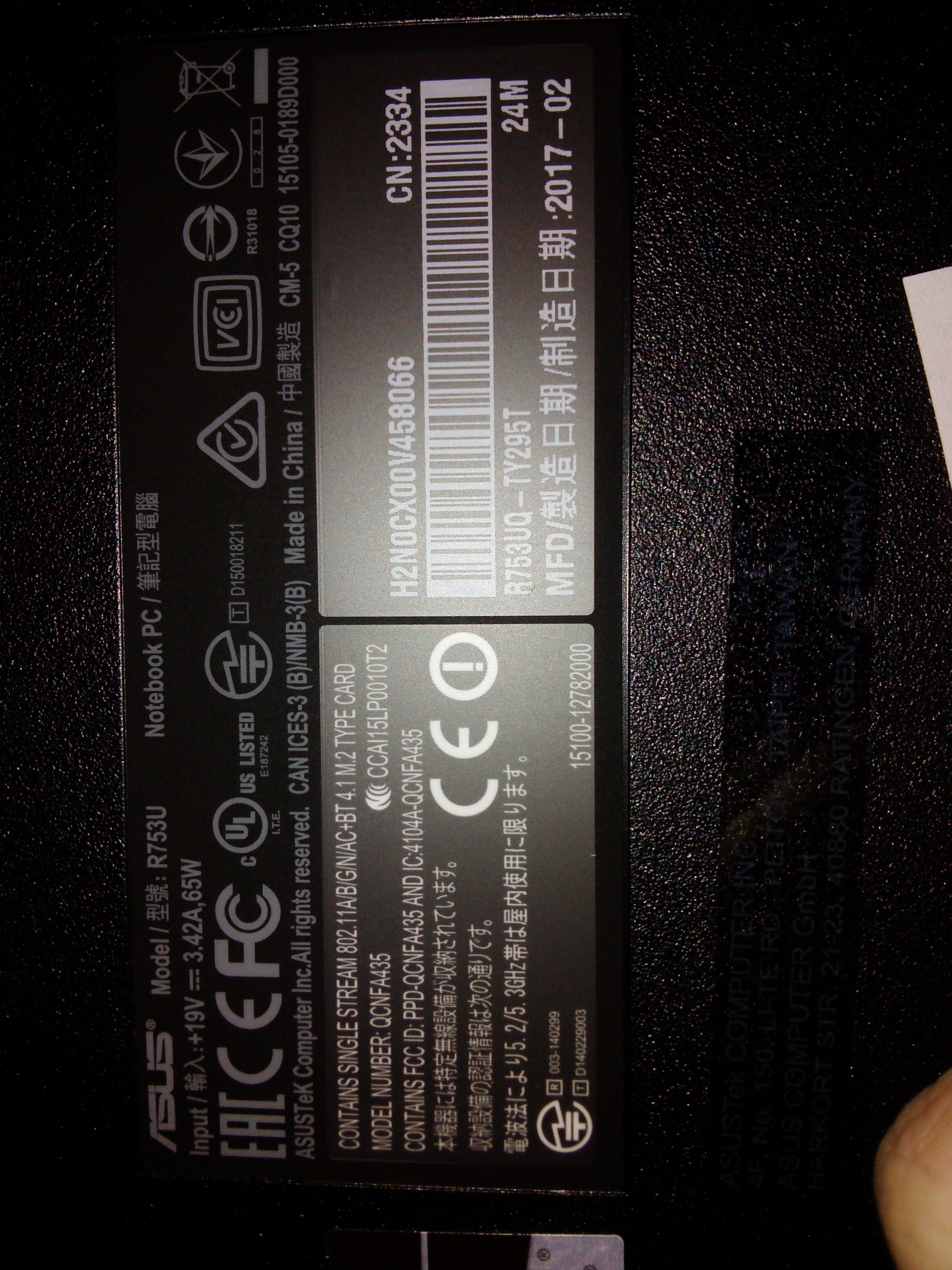

ich habe jetzt zum ersten mal einen Laptop bei dem ich von außen keinen Lüfter einsehen kann, also es ist quasi kein Lüftungsschacht vorhanden. Auch auf der Unterseite ist keine Öffnung zu sehen.
Jetzt frage ich mich, wie es sich da mit der Reinigung verhält, da Rechner grundsätzlich ja sehr zustauben. Gelangt da jetzt kaum/kein Staub hinein, da keine richtige Öffnung ist? Ich habe einfach die Befürchtung dass das Innenleben irgendwas zu heiß wird wenn ich nicht Reinigen kann.
Es geht um den Laptop: ASUS R753U.
Würde mich über Hinweiße freuen. Hatte sonst immer eine Lüfteröffnung an meinen Laptops. :(
