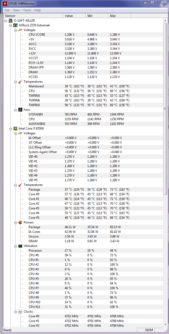

Geköpft, 4,7 GHZ mit 1,3 Volt.
Gekühlt vom noctua nd h 15
@O-Saft-Killer
Gut bzw schlecht, ich sehe 68 bis 73 Grad Maximum. Das wäre schlecht, aber du hast ja auch auf jedem Kern im Schnitt mehr als 30% Last produziert. Das ist ja schon deutlich mehr als Youtube, Mail oder Office machen oder nicht?
ja, das ist Gaming Last.
Hab wohl eine RX Vega mit Custom Kühler die auch gut warme Luft in meinem Bigtower nach oben läst, mit einer GPU mit Referenzkühler wäre die CPU gut 5 bis 10 Grad Kühler.
Geköpft solltest auf dem Desktop keine Probleme haben. 60 Grad kannst auf einem Kern bei Last trotzdem mal haben.

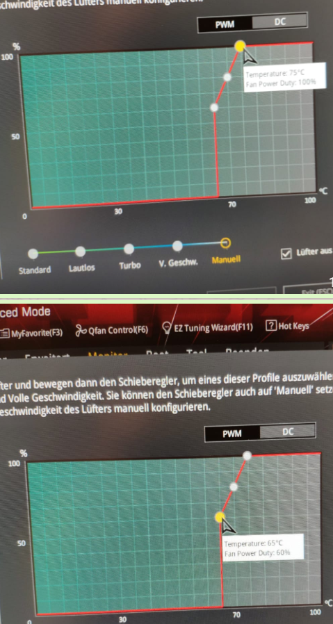

Leider ist das Bios stark eingeschränkt was die Minimaltemperatur anbelangt. Weiter nach rechts geht es leider nicht, wenn ich noch sowas wie eine "Kurve" haben will (wie man sieht sogar nur 65 statt 70 als Schwellwert möglich):

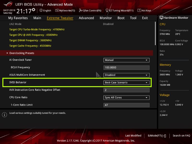

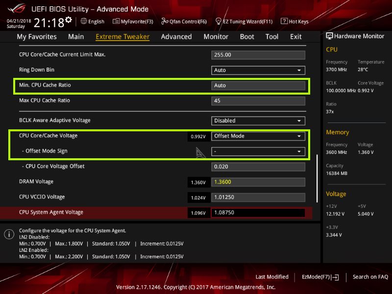

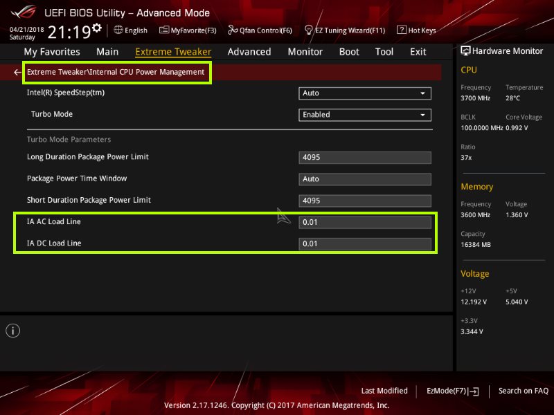

Adaptive VCore (bei Asus) und untervolten paßt nicht zusammen.
Adaptive stellt immer mindestens die VID der CPU ein. Kannst Du ganz einfach ausprobieren. Stelle einmal 4,6Ghz oder 4,8Ghz ein ohne irgend etwas an der VCore zu ändern und es wird funktionieren aber Du hast eine andere VCore obwohl die VCore im Bios nicht geändert wurde.
Deshalb nutze ich jetzt Offset. Die markierten Bios Optionen sind wichtig. Keine Ahnung welches Asus Du hast. Bei mir ist es das Hero.
Falls Du das probieren willst, nutzte bei 4,7Ghz und Offset keinen -0.100V Offset für z.B. 4,7Ghz sondern fange mit -0.010V oder +0.010V an und teste, welche VCore die CPU wirklich braucht. Du wirst aber sehen, dass Deine VCore unter Last in Windows und die Temperaturen besser sein werden.
