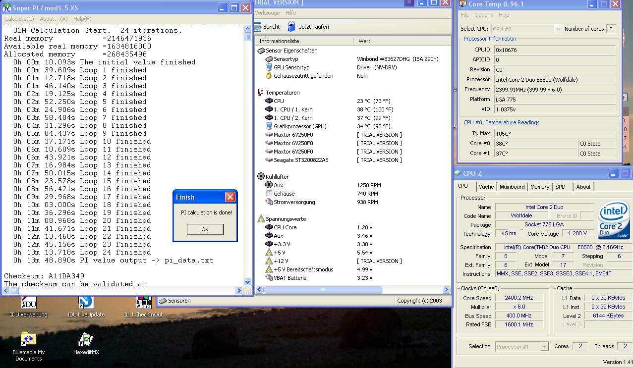

Hi,
die Bioseinstellung ist 1,225V ; im Bios Monitor steht 1,200V;
AI Suite sagt auch 1,200V
CoreTemp 96.1 gibt VID 1,0375V --> 1,1125V ( bei 2,46GHz --> 3,805GHz ) aus
CPU-Z sagt 1,200V unverändert der Frequenz.
Everest liest die Tech. Informationen von 1.150V --> 1.225V aus
und ein CPU Core von 1,200Volt.
Was sagt jetzt CoreTemp VID eigentlich aus.
Auf der BOX steht max 1,225Volt auf was bezieht sich das jetzt auf VID oder Vcore ?
Danke für die Info's im voraus
Gruß
1zwei3weg
Die VID von 1.225V stimmt ziemlich sicher, durch einen leichten VDrop fällt die VCore auf ca. 1.2V, das ist normal. Somit haben dein BIOS, CPU-Z, Everest und die AI Suite recht. Die VID ist also die von Intel vorgegebene, und eigentlich eingestellte Spannung, in der realität fällt sie dann jedoch ein bisschen --> VDrop. Ich denke mal das stimmt so, wenn nicht, korrigiert mich.
dann erzäht uns siehe Bild CoreTemp 96.1 einen Käse,
wenn da von 1,035V Idle und 1,1125V Last hoch und runter springt.

@1zwei3weg
Das hängt auch mit Eist C1E zusammen.
Im Idle wird die Spannung abgesenkt, dann zeigt dir CoreTemp eine verringerte VID an.
Wenn jetzt Last an der CPU anliegt, und CoreTemp neu gestartet wird, sollte auch
die richtige VID deiner CPU angezeigt werden.
Wenn man C1E Eist zB.deaktiviert, wird CoreTemp auch die richtige VID anzeigen.
Das ist der Einfluss von Intels Stromspartechnik.

@cyberpepi
Das ist schon klar, aber CoreTemp zeigt die falschen Werte an.
Unter Everest Overclock springt der Vcore von 1,150Volt auf 1,225Volt habe ich gerade
festgestellt (was meines erachten auch richtig ist).
Bei Everest Sensoren bleibt der Wert auf 1,200Volt stehen.
