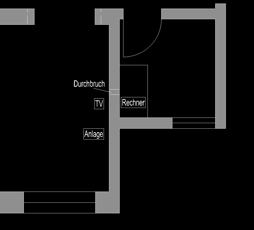

Ich hab ein Bild skizze.JPG mit angefügt um die Situation ein wenig deutlicher zu machen.

Monitor 1 und TV werden hier angeschlossen. Als 1. Monitor für den Rechner kann ich somit also zwischen TV und Monitor per Knopfdruck wechseln.
Der Rechner kann per Funkmaus und Funktastatur aus dem Wohnzimmer ebenfalls bedient werden.

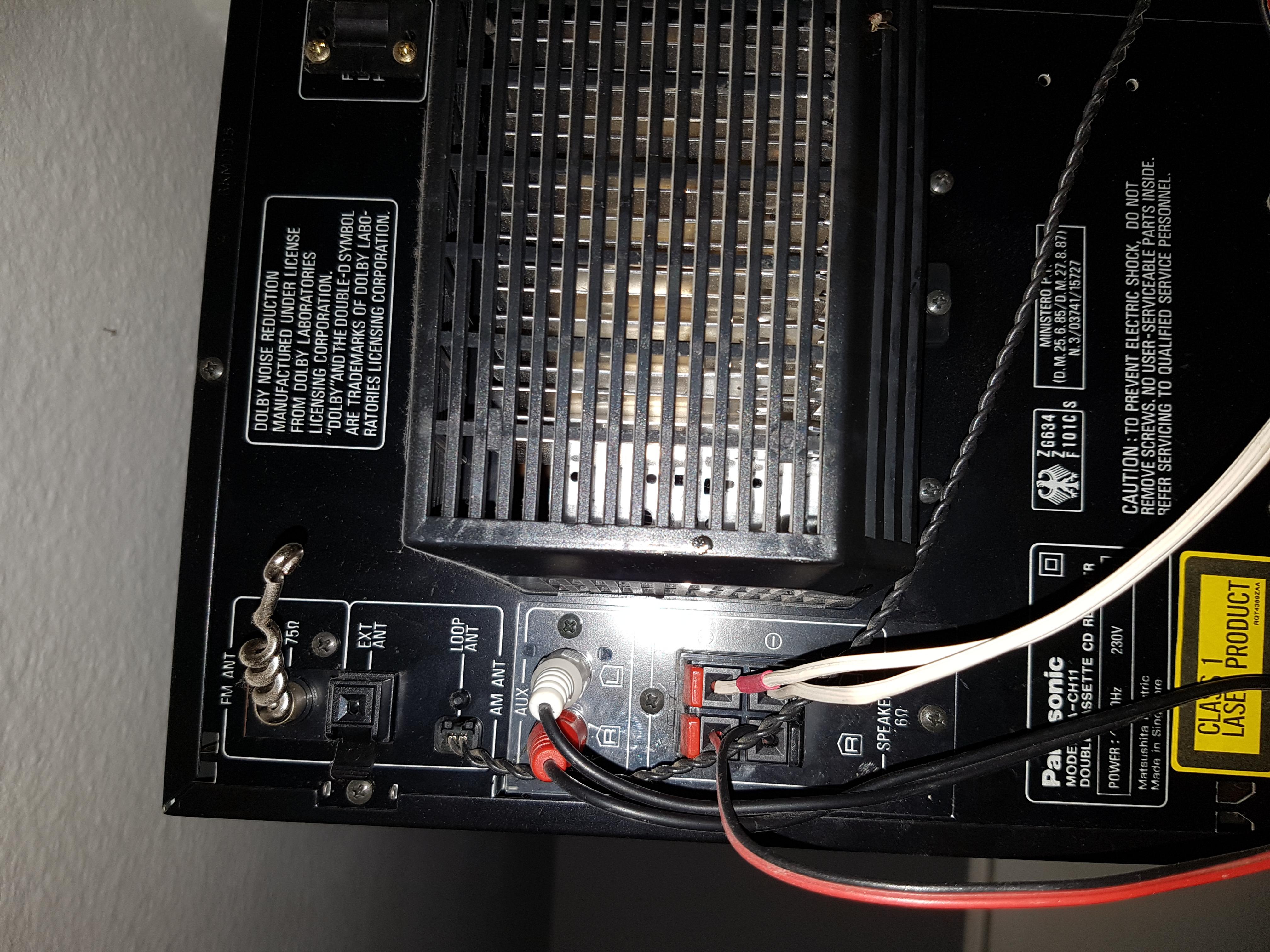

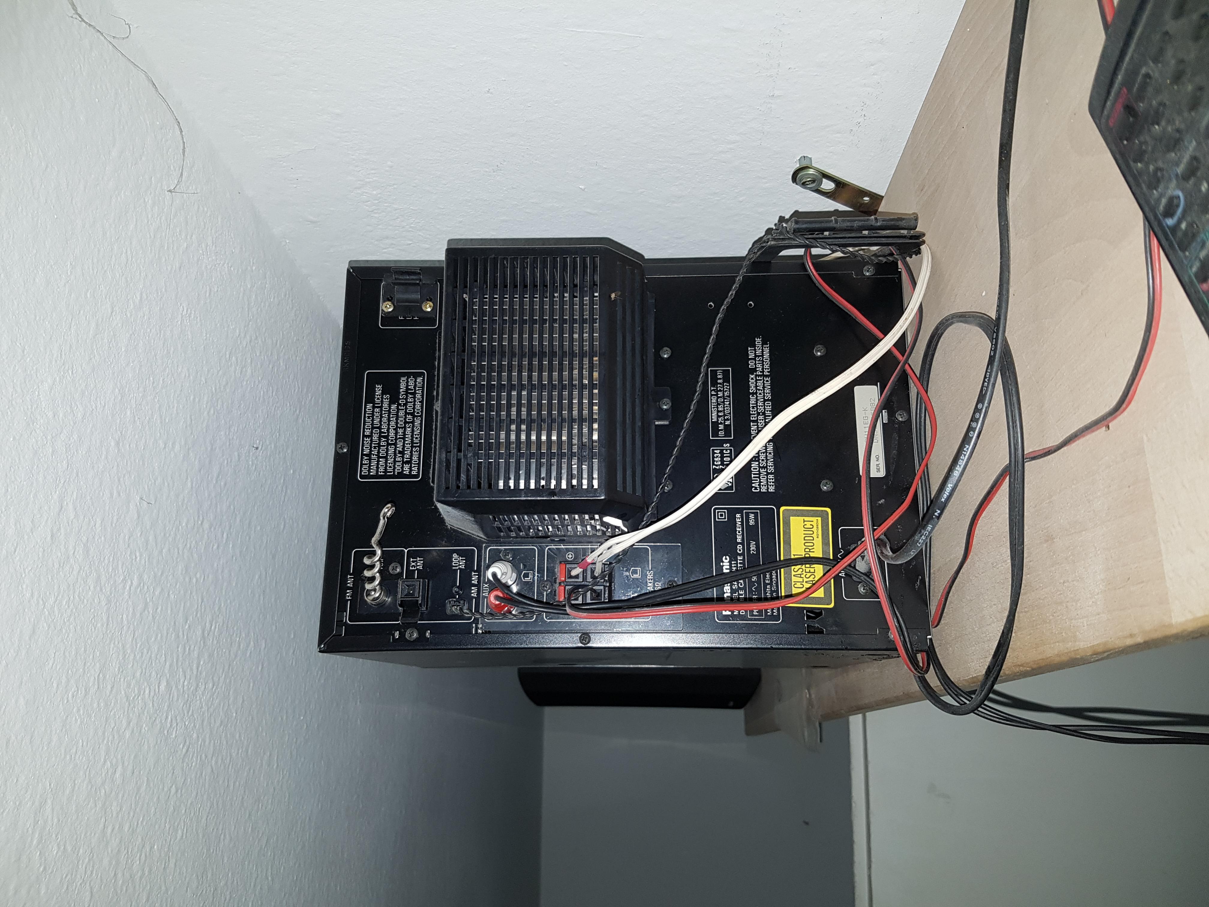

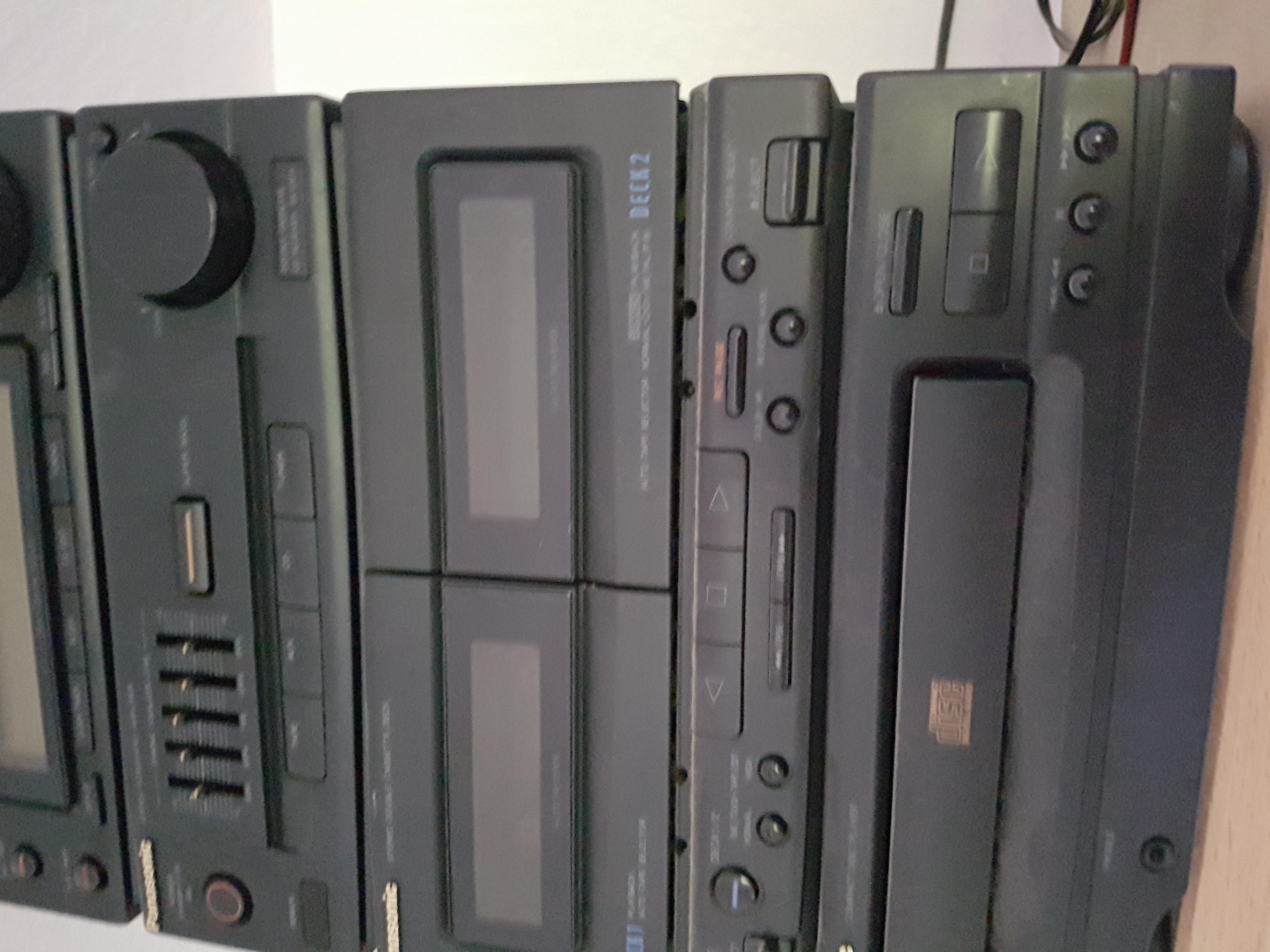

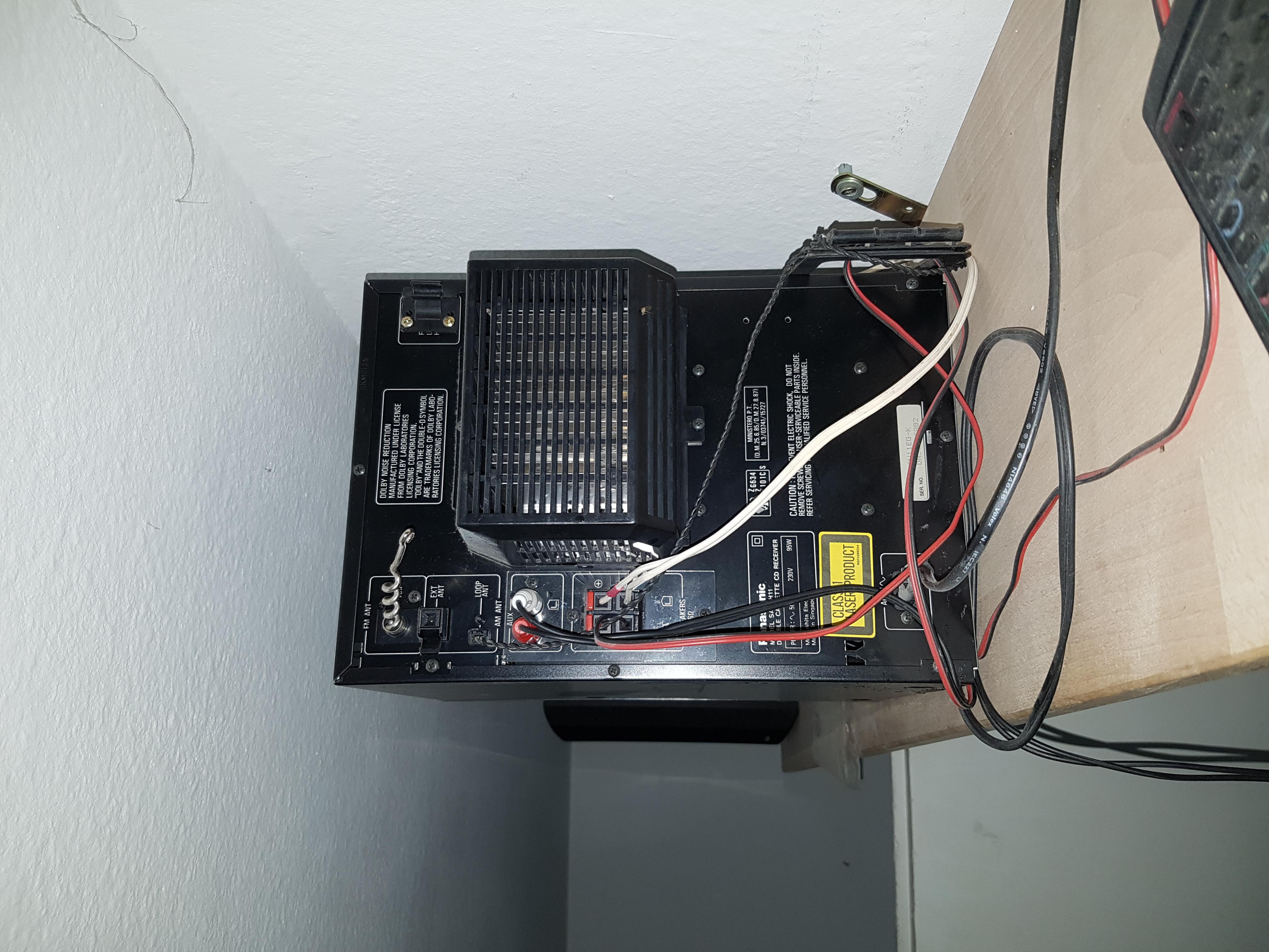

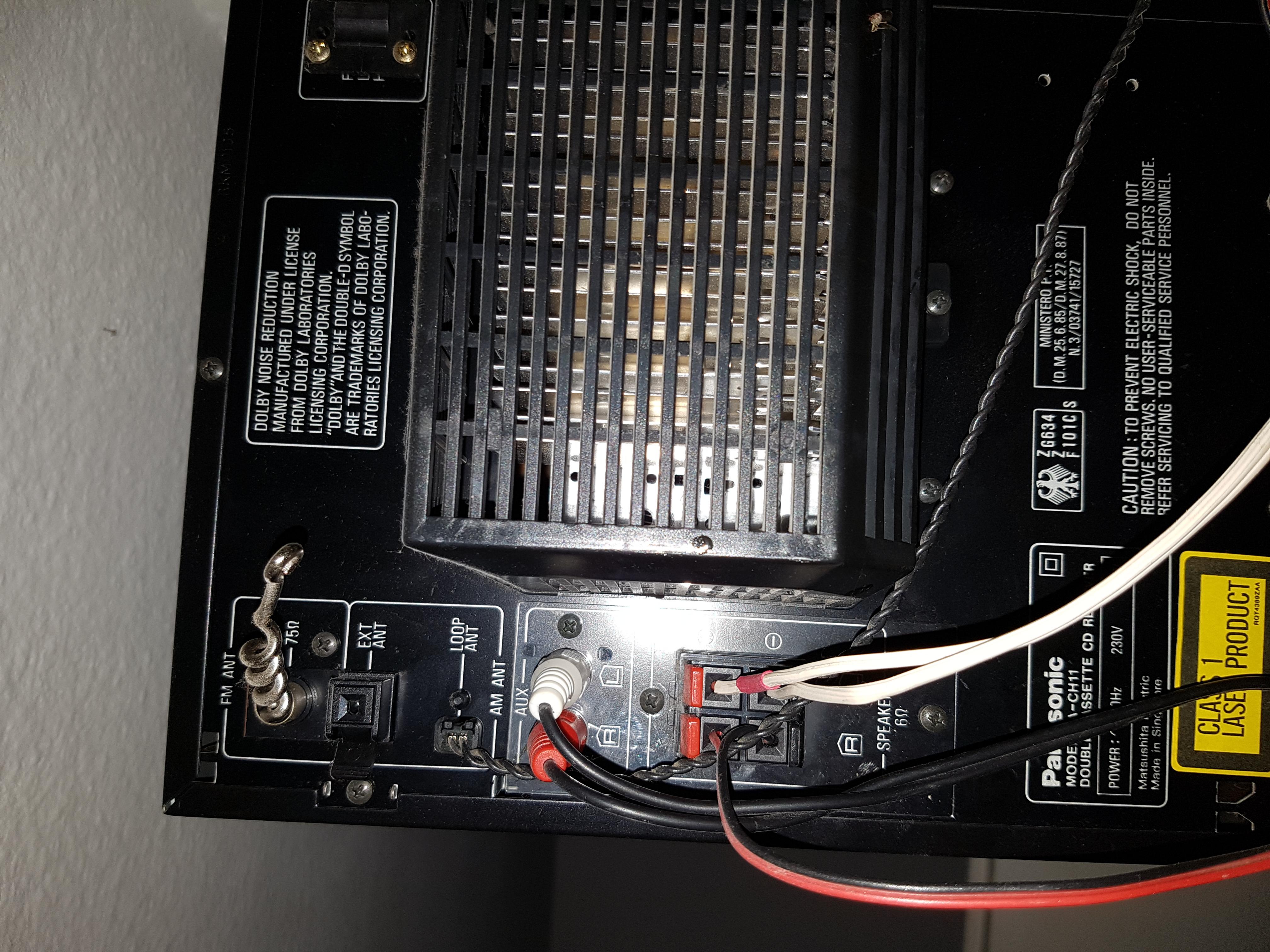

So, anbei die Bilder - in der Hoffnung dass diese ausreichen.
Anlage front:
anlage rück:
anlage rück 2:

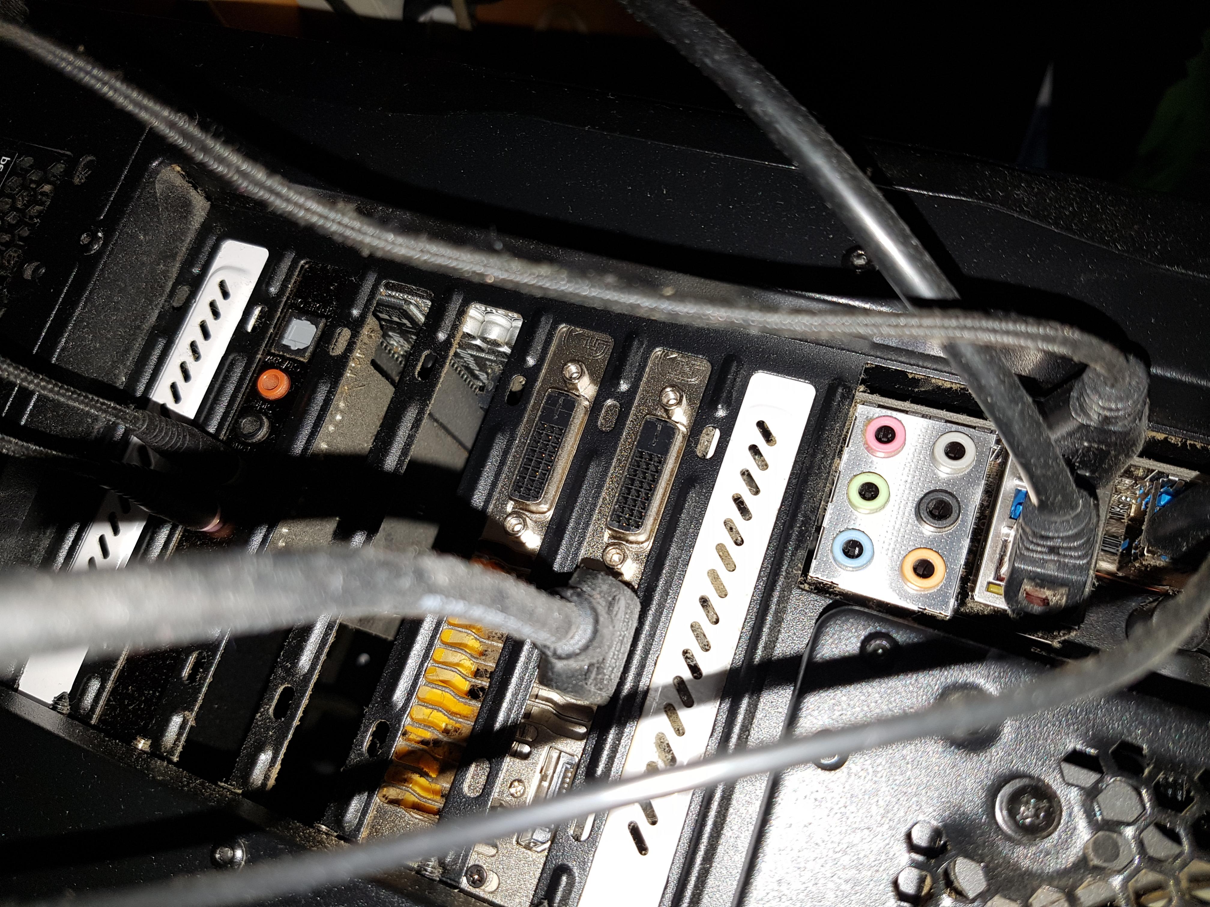

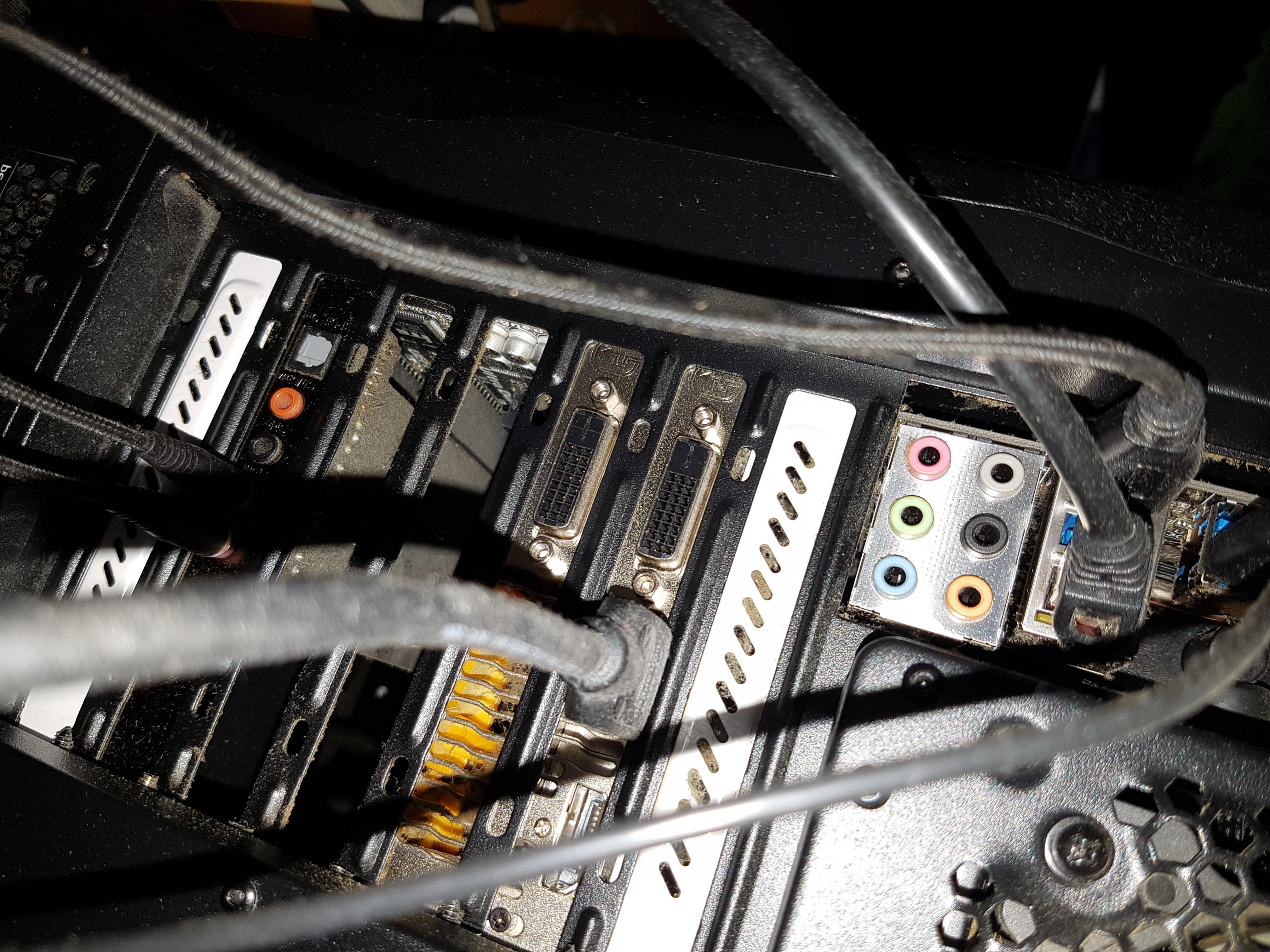

rechner rück:

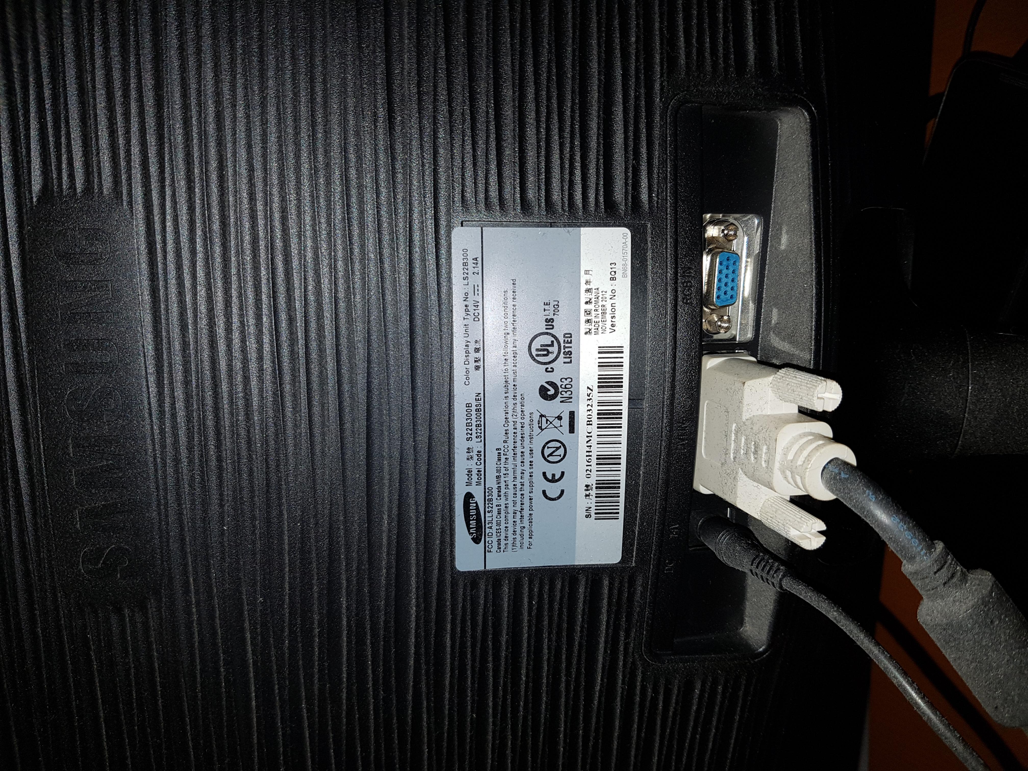

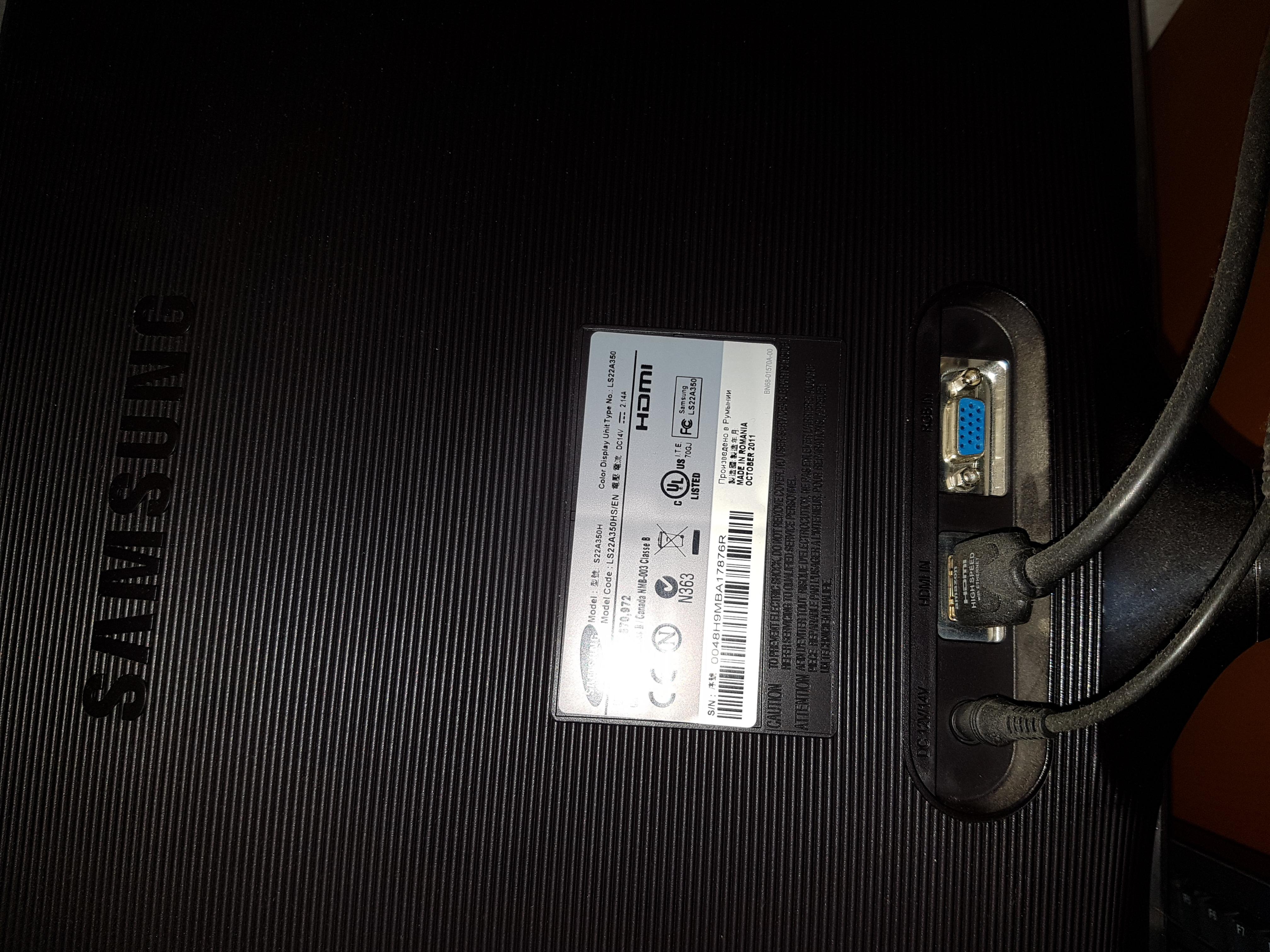

Hauptmonitor:
2. Monitor:

OK, die Anlage ist mit einem Blick auf die Rückwand, mehr Schein denn sein. Wie auch immer, Du hast also nur einen Aux Eingang und das wars. Da habe ich besseres seit über 10 Jahren in der Garage. Ist nicht böse gemeint, wenn Du in der Nähe meiner Garage wohnst, könntest Du es haben. Ein alter Toshiba Stereo Verstärker, aber wenigstens ein paar Eingänge mehr.
Sehe ich das richtig, da läuft jetzt ein Kabel vom Aux-Eingang deiner Anlage zum Kopfhörer-Ausgang des TVs? Wenn ja müßte Du ja auch Ton haben, wenn Du deinen PC per HDMI mit dem TV verbindest.
Deine GraKa hat also zwei DVI und einen HDMI-Ausgang wenn ich das richtig sehe. Dein Hauptmonitor ist mit einem HDMI-auf-DVI Kabel mit dem PC verbunden, richtig? Also verbinde beide Monitore an die beiden DVI-Ports deiner Karte. Wenn der zweite Moni nur VGA-Eingang hat, dann brauchst Du an einem DVI-Port einen DVI (männlich)->VGA-Adapter (15 pol. D-Sub, weiblich), von da verbindest Du den Adapter mit einem VGA-Kabel (15 pol D-Sub männlich auf beiden Seiten) mit deinem Monitor. Deinen Hauptmonitor verbindest Du mit einem reinen DVI Kabel (männlich auf beiden Seiten). Nun wird der HDMI-Port deiner GraKa frei. Diesen verbindest Du dann mit einem reinen HDMI-Kabel mit deinem TV und das wars dann eigentlich auch schon.
Ich hoffe Du konntest folgen. Hier nochmal als Skizze:
Anlage<---Aux-Eingang<---Cynch-zu-Klinke-Kabel<---Kopfhörerausgang<---TV
GraKa --->HDMI-Ausgang--------->HDMI-Kabel------>HDMI-Eingang------->TV
----------->DVI1-Ausgang----------->DVI-Kabel------>DVI-Eingang--------->Hauptmonitor
----------->DVI1-Ausgang--->DVI-VGA-Adapter------>VGA-Eingang-------->Zweitmonitor
