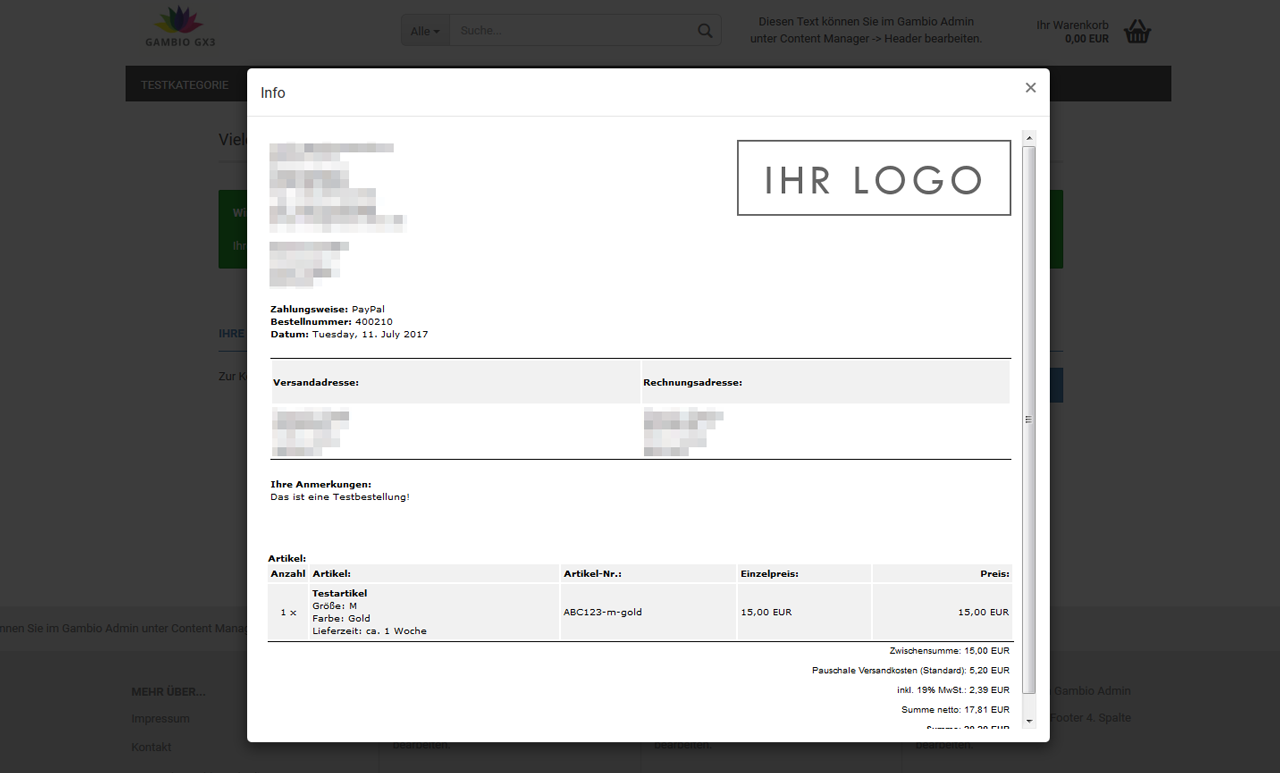

Schönen guten Abend, ich bin in den letzten Tagen noch nicht dazu gekommen mich mit "modals" zu befassen, da ich aber für einen anderen Bekannten nach seinem Onlineshop gucke und mich gerade versuche mit dem Gambio System vom Start an, vertraut zu machen habe ich dabei etwas gesehen :D
Das was der Shop da anzeigt (siehe Anhang) sind doch diese "modals", oder irre ich mich da?
Gruß, Domi

Ja hammer, ich habe mal auf einer Blankoseite so ein Modal eingebaut und muss sagen, dass gefällt mir. Da würde sogar der von jquery bereitgestellte datepicker funktionieren, zumindest funktioniert er in meinem test :) Jetzt muss ich das ganze nur noch irgendwie in das komische Grundgerüst von meinem Kollegen implementieren und dann könnte ich damit weiter arbeiten :D
Ich bedanke mich vielmals für die Hilfe.
