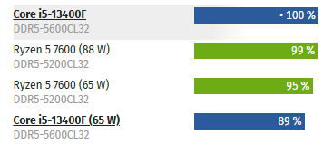

Letztendlich kann man sich den max. Verbrauch selber aussuchen, indem man die Powerlimits PL1 und PL2 konfiguriert. Dabei es egal ob man einen i5-12600K oder i5-14400 kauft, das es faktisch die selbe CPU ist und beide bis zu ca. 150W ziehen dürfen. Wenn die ein effizientes Arbeitstier haben möchtest, ist es sogar sinnvoll die Powerlimits herabzusetzten (13400=14400):
https://www.computerbase.de/artikel...test.83013/#abschnitt_leistung_in_anwendungen
"In Anwendungen hat die Redaktion den Core i5-13400F „offen“ (PL2 = MTP = 148 Watt) und mit hartem 65-Watt-Limit (PBP (TDP) = MTP = 65 Watt) betrieben."
-11% mit 65W statt 148W PL2:
