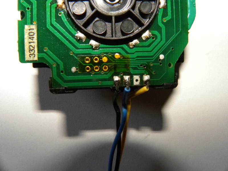

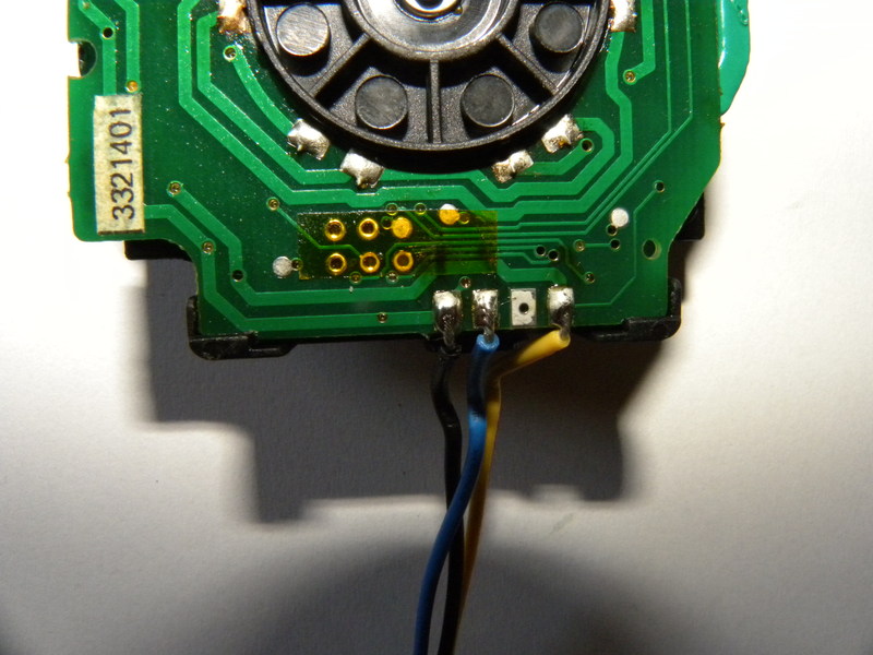

Die vier Kabel in einem PWM-Lüfterstecker zu vereinen funktioniert auf jeden Fall. Du brauchst dafür das notwendige Equipment zum Crimpen (das ist die professionelle Lösung) oder zumindest einen Lötkolben, wenn dir keine Crimp-Zangen zur Verfügung stehen. Dir muss nur absolut klar sein, welcher Pin wo landet, sonst kannst du dir die Hardware grillen. Die zweite Variante mit verlöteten Verbindungen siehst du zum Beispiel hier.
Eine SPC-60 wird dir aller Wahrscheinlichkeit nach problemlos ausreichen. EKWB hat diese Pumpe auch in der Predator 280 verbaut und ich konnte im Test selbst mit Erweiterung um einen Alphacool GPX-Kühler noch gute Durchflusswerte erreichen.
Das ist wohl eher ein negativ beispiel.
Das Ding aufmachen und auf das Board löten
https://www.hardwareluxx.de/community/f137/how2-laing-ddc-1t-auf-pwm-umbauen-758652.html
Ich habe dafür eine fertig gesleevte Verlängerung von irgendeinem Lüfter genommen ein Ende abgeschnitten. Kein crimpen kein fummeln kein gar nichts dauert alles in allem 5 Minuten und sieht super clean aus.
