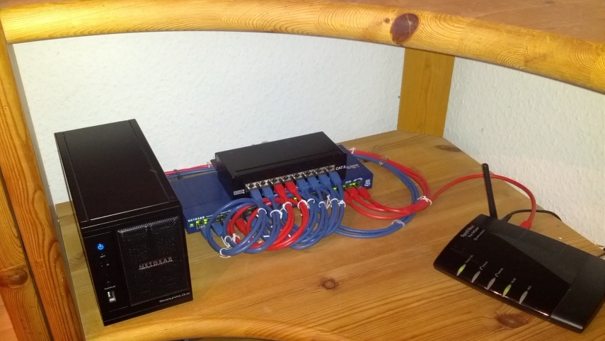

Ich find keins welches deinen Ansprüchen entspricht. Was hältst du davon wenn du ganz kurze Verbindungskabel zum Swirch nimmst, das sieht doch dann auch nett aus :) Ich find gut gepatchte Panels auf jeden Fall estetisch :D
Sieht dann in etwa genauso scheiße aus wie bei uns zuhause :D:
(zum Glück steht es im Keller)
Ich bin mir eigentlich fast sicher, dass du so ein Patchpanel nicht finden wirst, sorry!
