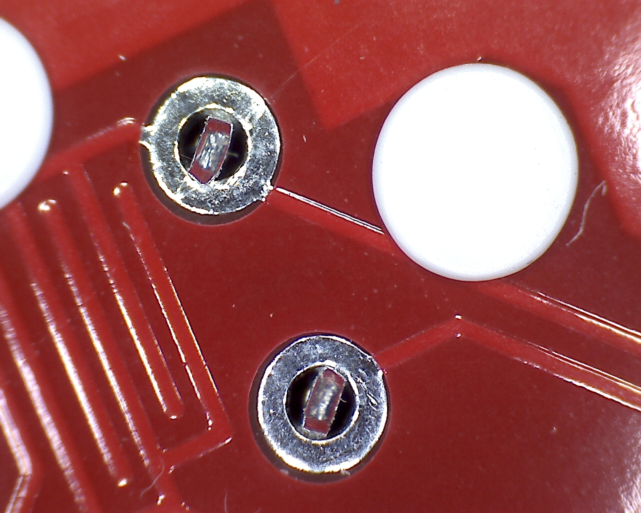

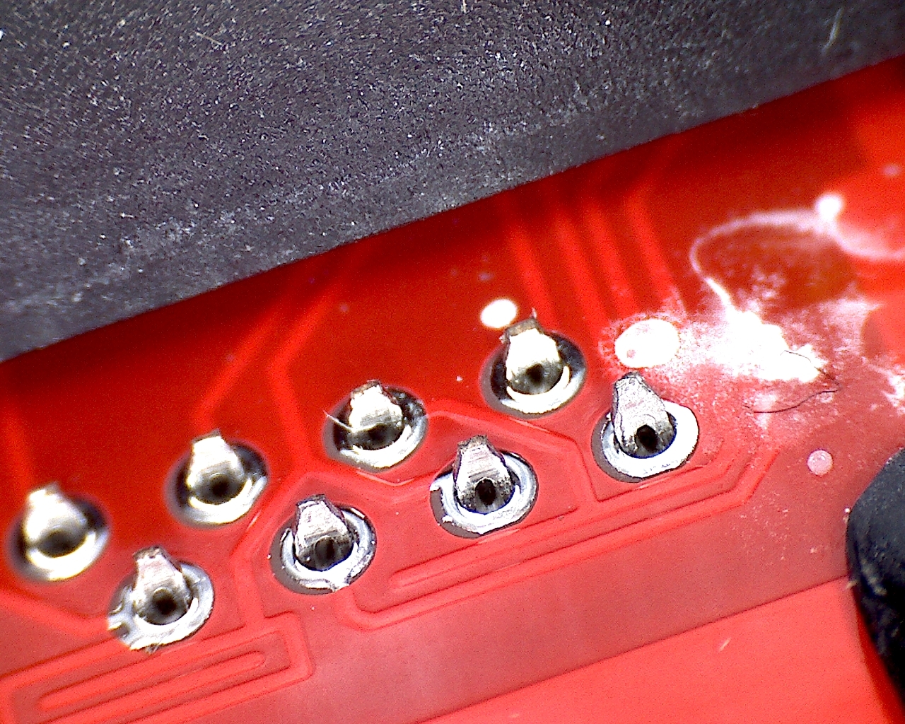

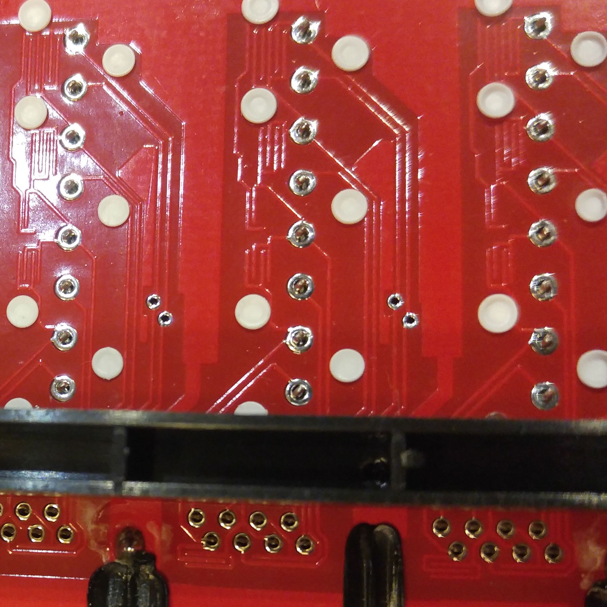

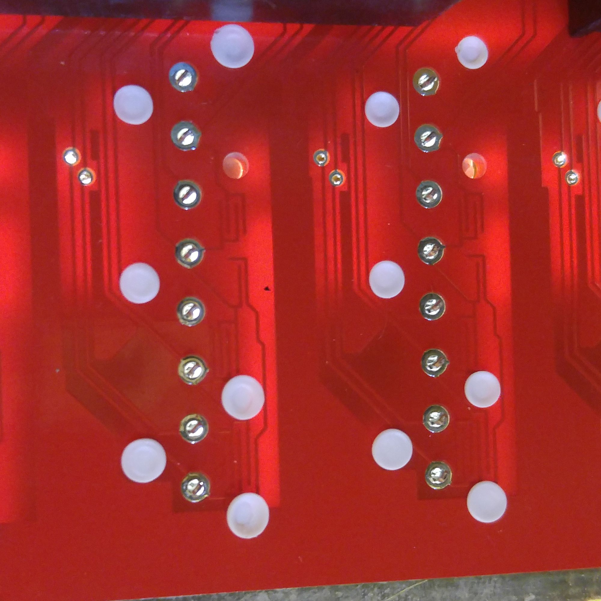

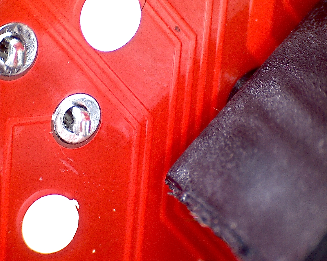

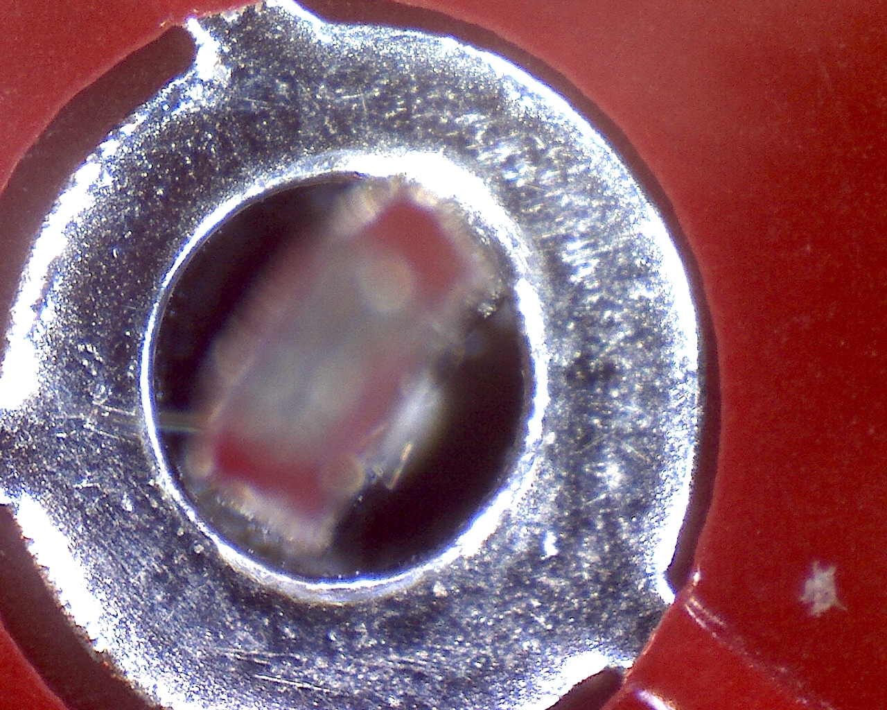

Ich hab zwei 12Port Patchpanel von deleyCon. Da sind die LSA Kontakte und RJ45 Buchsen auf der Platine nicht verlötet. Die je 8 Kontakte sind nur durch die Platine gesteckt. Nur das Plastikgehäuse davon ist auf der Rückseite verschmolzen.
Kann das so richtig sein? Haben die genug Kontakt weil die stramm genug rein gepresst wurden? Oder wurde bei meinen einfach das löten vergessen?

Ah, hier sprechen wieder die 'Experten'. Natürlich gibt es Buchsen und Bauteile, die nicht eingelötet, sondern eingepresst werden. Wenn jetzt überall kein Lot zu erkennen ist, was ist wohl wahrscheinlicher, Lötfehler an allen ca. 160 Kontakten oder eher die Annahme, dass hier Lotfrei gearbeitet wurde, weil es die Komponenten können?
Edit: Und wenn bei dem Verfahren alles richtig gemacht wird, ist es genauso zuverlässig und langlebig, wie eine Lötverbindung.
Meine Befürchtung ist, dass dieser Arbeitsgang schlicht komplett vergessen wurde. Und nicht 192 einzelne Lötfehler. Und sowas passiert leider schon.
Wenn das aber so korrekt ist und funktioniert wäre es natürlich am besten. Möchte ungerne den bereits verbauten neu machen. Hat das Verfahren einen Namen unter dem was bei Google findet?
Vielen Dank!
Mit „lotfrei“ hab ich jetzt auch mehr gefunden als mit „Platine nicht verlötet“. Da gibt es Press-Fit. Das mit den Löchern hab ich mir dann auch gedacht. Dann bin ich beruhigt.
