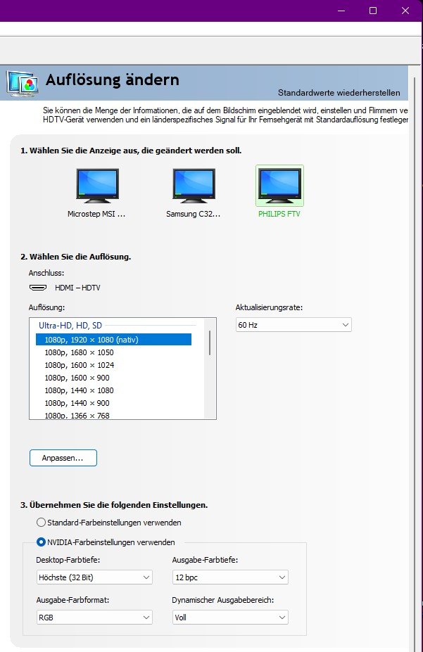

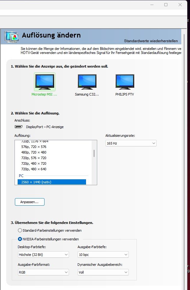

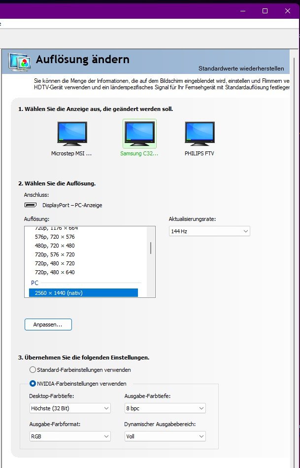

Ich bemerke keinen erhöhten Verbrauch mit mehreren Monitoren. Ich habe insgesamt drei Bildschirme in Nutzung. Zwei WQHD mit 165 Hz und 144 Hz und einen FHD mit 60 Hz.
Die Grafikkarte (RTX4070) verbraucht im Idle um die 15 bis 20 Watt. Das bleibt auch so wenn ich Youtube gucke oder nen Film streame (Amazon Prime/Netflix etc).
Die Grafikkarte taktet nicht hoch (weder Core noch RAM). Die Technik ist da schon ordentlich weit.
Gruß
Holzinternet
Hab ich beim spielen aufgenommen, daher der höhere Verbrauch (Factorio).
