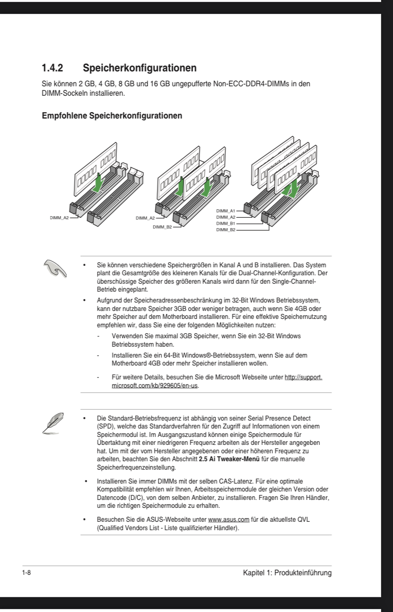

Ich habe die alten Crucials RAM´s ausgesteckt, und die neuen in Slot A1 und B1 eingesteckt, und
es funktioniert und ich komme ins Bios und ins Internet.
Mal sehen was passiert, wenn ich die alten RAM´s in Slot A2 und B2 stecke, wenn es auch nicht
funktioniert, dann muß ich die alten RAM´s rauslassen.
Es sollte übrigens Slot A2 und B2 gesteckt werden, laut Handbuch.

Nochmal rausnehmen und nochmal einsetzen, dem System auch Zeit lassen, evtl. macht das Board erst ein Training mit dem neuen RAM. Alle Riegel einzeln probieren, da in A2 stecken, dann einen 2. dazu usw..

Ich habe die neuen RAM's in Slot A1 und B1 und die alten in Slot A2 und B2 gesteckt, sie
werden auch im Bios unter DRAM Status erkannt, nur X.M.P. steht auf Disabled und läßt sich
auch nicht auf Enabled stellen, aber das versteht sich ja von selbst, da mein Mainboard nur
2133MHz erlaubt.
Warum die variante, die alten in Slot A1 und B1, und die neuen in Slot A2 und B2 nicht
funktioniert, keine Ahnung, verstehe ich nicht.
Aber es funktioniert jetzt alles wie gehabt.
