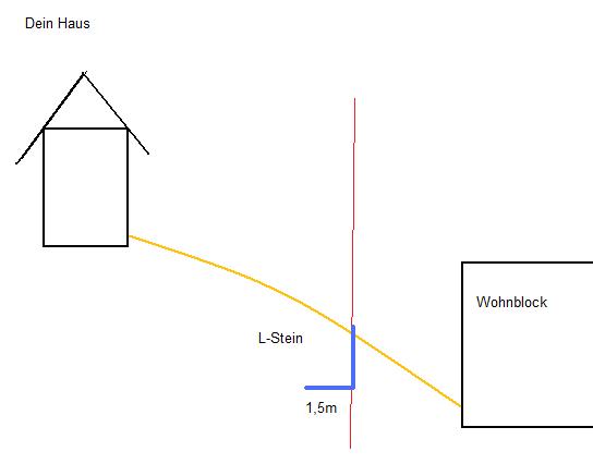

Mein Nachbar möchte Eine Mauer aus L-förmigen Steinen als Grenzmauer errichten. Der liegende Schenkel dieser L-Steine würde in mein Grundstück hineinragen und mich behindern (z.B. falls Ich selbst bauliche Maßnahmen treffen möchte, die ein Fundament erfordern). Muss Ich das dulden, bzw. gibt es da eine rechtliche Möglichkeit für meinen Nachbarn, mich dazu zu zwingen, dies zu akzeptieren?
Langfassung: (falls noch weitere Details gefragt sind)
Ich wohne in einem Haus das an einem Hang gebaut ist. Dazu besitzt meine Familie noch ein Grundstück. Unter unserem Haus liegt ein Garten und an unser Grundstück grenzt das Grundstück eines Wohnbocks. Abgegrenzt werden die beiden Grundstücke durch eine ca. 80cm hohe Mauer, auf der sich zusätzlich noch ein Haag befindet. Auf höhe der Mauerkrone befindet sich sozusagen der "Meeresspiegel" unseres Grundstücks. Nun möchte der Verwalter des Wohnblocks diese Grenzmauer abreißen und erneuern.
Er stellt sich die erneuerte Mauer wie folgt vor:
Die Mauer soll aus L-förmigen Betonsteinen bestehen. Auf unserer Grundstücksseite soll etwa bis 1,5 Meter hinein die Erde abgetragen werden. Dann sollen diese L-Steine mit dem liegenden Schenkel zu uns gerichtet aufgestellt werden. Danach soll dann einfach die Erde wieder darauf geschüttet werden.
Nun zu meiner Frage:
Muss Ich es dulden bzw. gibt es da eine juristische Möglichkeit für den Hausverwalter, mich dazu zu zwingen sein Vorhaben zu tolerieren? Muss Ich akzeptieren, dass die L-Steine auf meiner Grundstücksseite eingegraben werden?
Durch die Bauarbeiten würde auch ein Wasserschacht beschädigt werden, bzw. müsste abgerissen und wieder aufgebaut werden. Außerdem gehe Ich davon aus, dass diese L-Steine niemals den Druck des Hangs abfangen könnten. Die Folge wäre, dass man die L-Steine immer wieder neu befestigen müsste, was für uns bedeuten würde, dass alle paar Jahre Bagger anrücken und einen Teil unseres Grundstücks umgraben.
Außerdem planen wir selbst später eine Mauer auf unseren Grundstück zu errichten, die ca. 1,50 Meter hoch sein sollte, um aus dem Hang eine ebene, nutzbare fläche zu gestalten. Dies würde wieder bedeuten, dass wird den Boden abtragen müssten, der auf den L-Steinen dieser geplanten Begrenzungsmauer liegen würde. Da der liegende Schenkel der L-Steine aber den Boden abdecken würde, könnten wir kein ausreichend tiefes Fundament für die Mauer graben.
Da uns diese L-Steine als massiv einschränken würden, glaube Ich nicht dass wird diese Steine dulden müssten. Ich hätte aber gerne noch andere Leute dazu gehört. Was meint ihr dazu?

Die Baurechtsklausur ist etwas her und vieles wurde verdrängt. Grundsätzlich gilt Art. 14 GG: Recht auf Eigentum.
Es kann nicht sein, dass dein Nachbar auf deinem Grundstück bauliche Maßnahmen ergreift, die dich bei der Nutzung deines Grundstückes einschränken.
Da du aber auch etwas umbauen willst rate ich dir, das Gespräch zu suchen um eine gemeinsame Lösung zu finden.
PS: In welchem Bundesland wohnst du?
Ich kann dir zumindest sagen, das L Steine durchaus einen Hang abfangen können
( Auch viele Jahrzehnte lang ),
und das dazu das "L" zur erhöhten Seite zeigen muss.

Zum ersten must du niemanden auf dein Grundstück lassen. Es sei denn sie haben Uniformen an und schießen auf dich *fg* .
Wenn der Bagger anrollt, rufst du die Grünen, das ist dann Landfriedensbruch. Und wie der Audi schon schreibt ist es aus technischer Sicht Nonsens das L Hangabwärts zu bauen. Dann rutschen die Winkel durch die Erdmassen im lauf der Zeit weg. Nein, das L muss in Nachbarsrichtung zeigen, dadurch wird es durch die Erdlast am wegrutschen gehindert.
Also, er darf dein "Land" nicht betretten oder nutzen ohne Deine Zustimmung und sein Vorhaben ist aus technischer Sicht Quatsch.
Das Fundament würde sich dann quasie komplett auf deinem Grundstück befinden, korrekt.
Ich kann mir nicht vorstellen,
das es dafür ohne Dein Einverständniss eine Baugenehmigung (falls erforderlich?) gibt,
aber ich kenne mich in deinem Fall nur mit der Technik aus, nicht mit der Bürokratie...

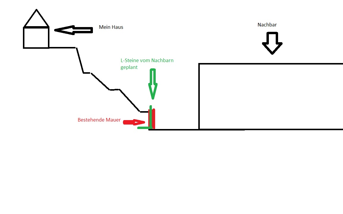

mach mal ne skizze, dann wirds verständlicher.
ich seh es auch so, dass du das nicht unbedingt zulassen musst.
frag da beim zuständigen bauamt nach, die können die das mit gewissheit sagen.
ist das so korrekt?
die erde auf seinem grund soll abgetragen werden, um mehr nutzbare Fläche zu gewinnen ?
soll auf die L-Steine ne Mauer ?
wenn ja
gibts dafür ne max-höhe (bauamt fragen, sind aber glaub ich 1,5m höhe)
zudem müsste er auf deinne Grund, um zu verputzen, zu streichen, ...
die Mauerabdeckung muss zudem eine Neigung zu seinem Grun haben, (regenwasser mus auf seinen Grund laufen)

Aber das mit den L auf deine Seite kapiere ich nicht.
Wann, dann muß das L doch auf die Seite wo dann die Erde draufliegt.

Seine Seite ist ja die Seite mit der Erde...
Aha.
Jetzt hab ichs verstanden.
Naja.. die L wären dann 80cm in der Erde.
Die Mauer steht Bombenfest, da rührt sich über Jahrzehnte nichts.
Ob du dem zustimmst, oder nicht, ist denke ich deine Sache.
Die Mauer darf nur L förmig steinen auf seinen eigenden Grundstück gebaut werden keinsterweise auf deinem ,sobald er auch nur ansatzweise auf deinem Grundstück Baut kannste ihn wegen Beschädigung Rechtlich belagen!
Okay, Ich hab ne Skizze hochgeladen. Hoffe man erkennt alles.
@s.a.M: Ja du hast es nahezu perfekt getroffen, für jemanden der die Lage nicht kennt!
