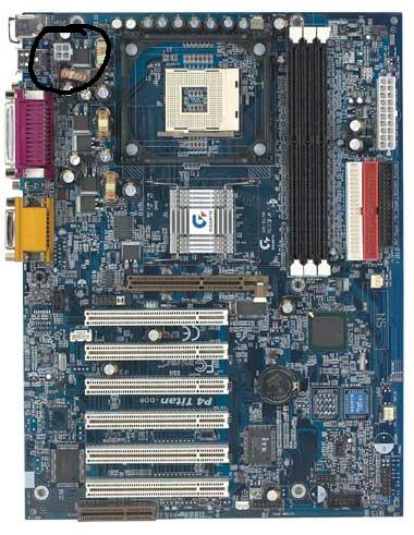

Ist der gekennzeichnete Anschluß auf den Board mit den Netzteil zu verbinden ?

Genau
JC
Ganz genau! Beim Netzteilkauf darauf achten, dass es P4 konform ist. ATX Spezifikation 2.03 heißt nicht automatisch das die zwei zusätzlichen 12 Volt und XXX-Media-Anschluss Kabel vorhanden sind. Meistens sind die Netzteile dann noch mit einem zusätzlichen "Pentium4 Ready" gekennzeichnet. Nimm am besten Enermax 350 Watt Preis/Leistung:daumen:
Ja, stimmt genau
Wenn ich richtig gelesen habe, sollte dieser Stecker 2x 12 V bereit stellen.
