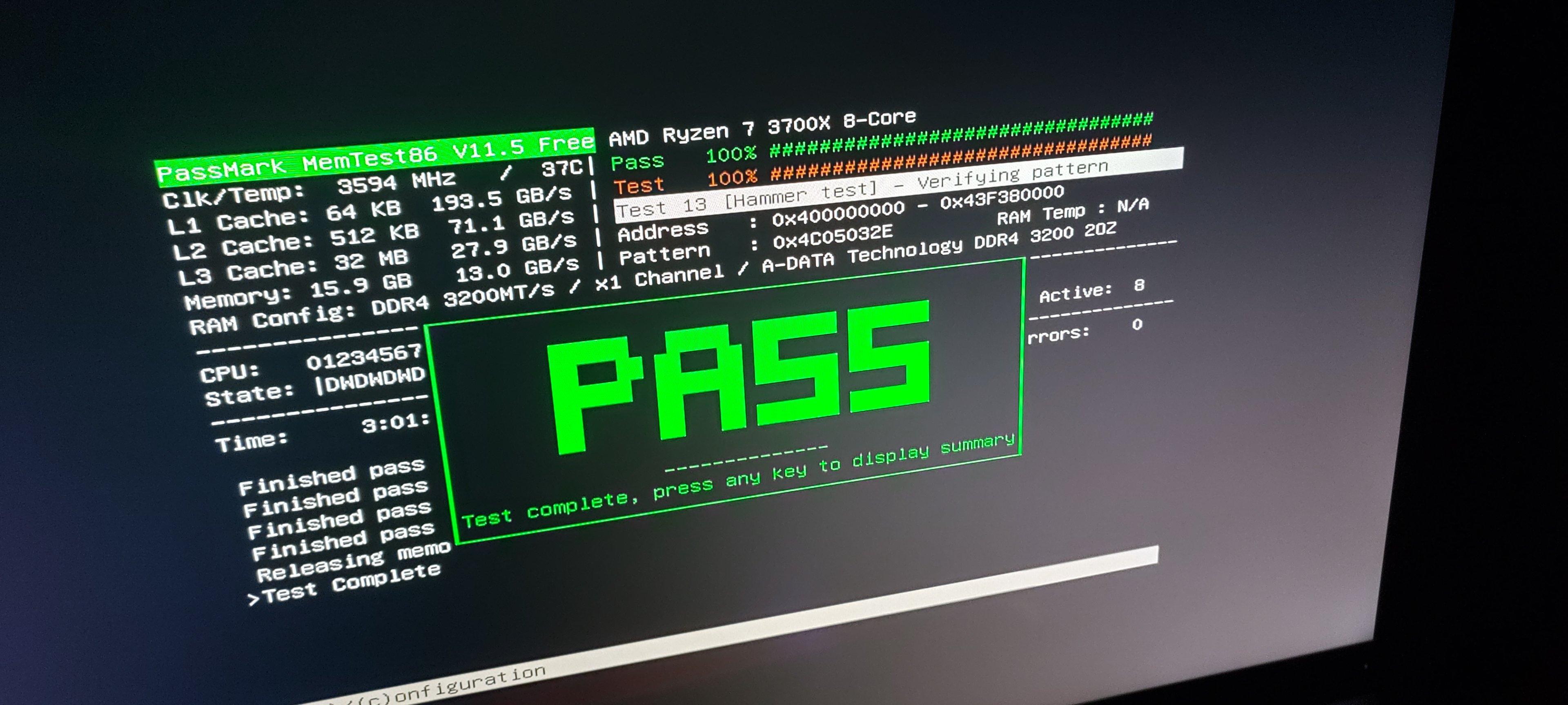

Laut Memtest über USB Stick sind die Speicher nach dem 4-5 Stunden Test mit 0 Errors angegeben (Passed)

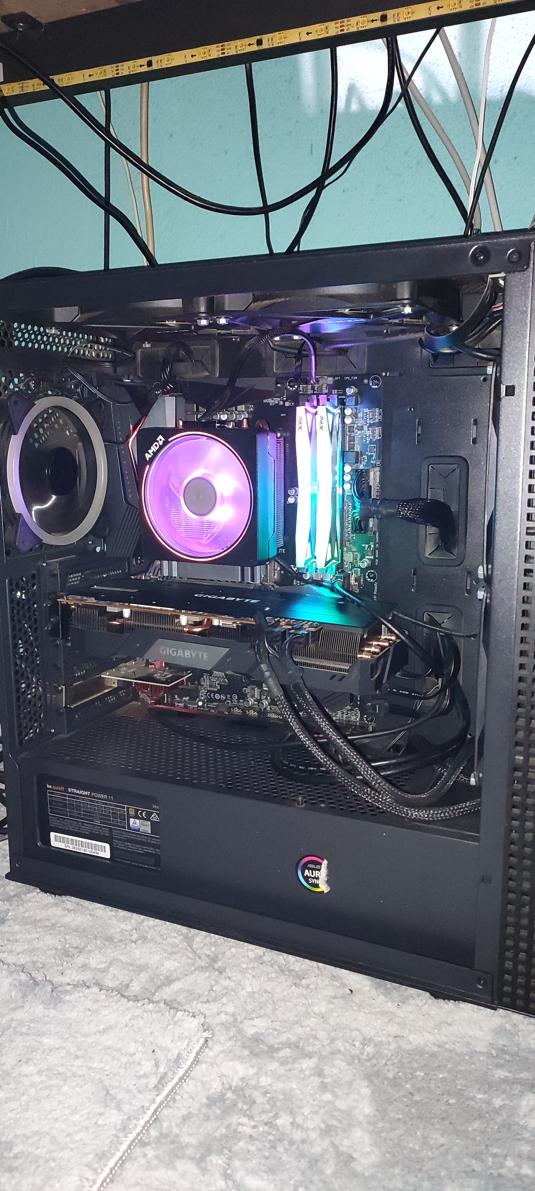

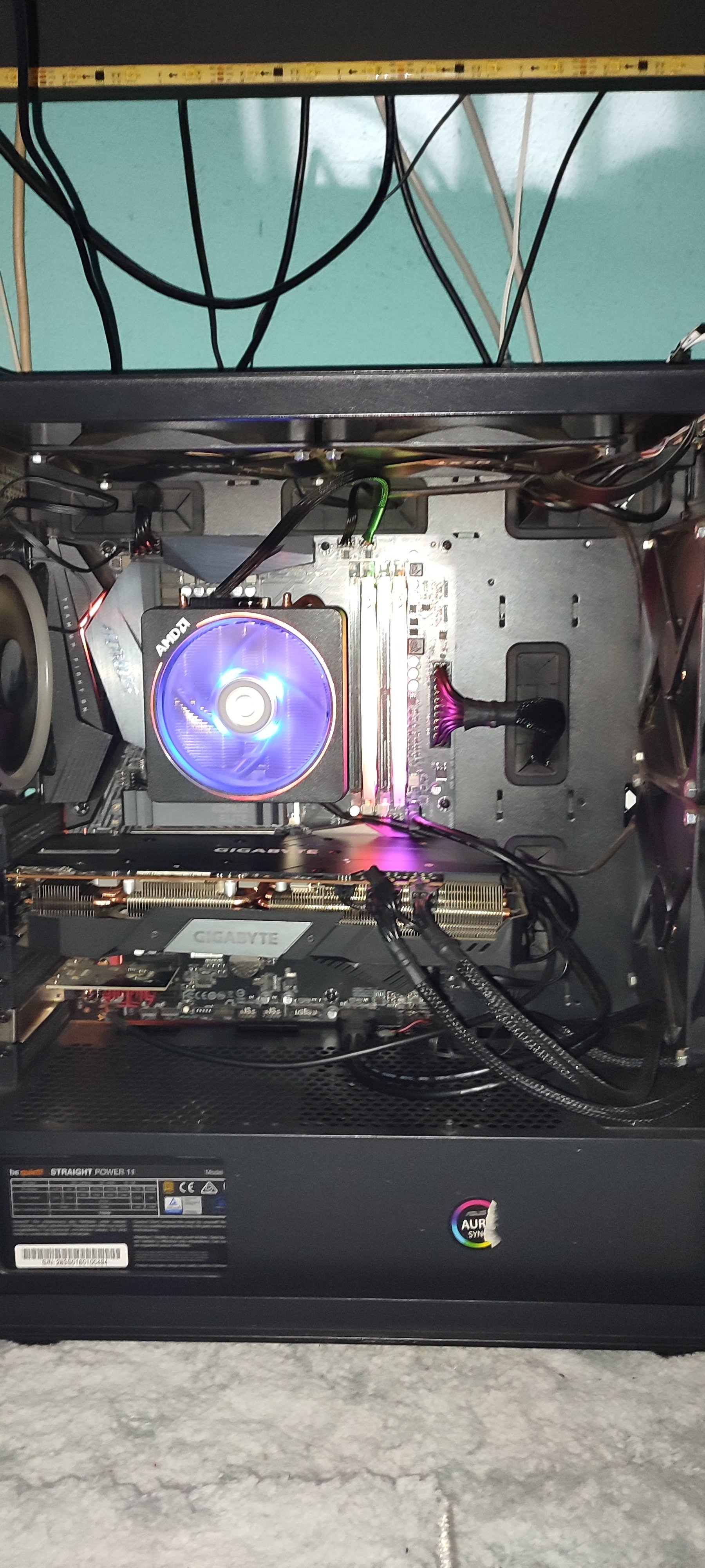

Bilder vom Innenleben?
Im Anhang (bitte nicht aufs Kabelmanagement achten. Das war mir erstmal egal) :D

Einzelnd habe ich diese auch schon getestet, keine Fehlermeldung(en) in Memtest

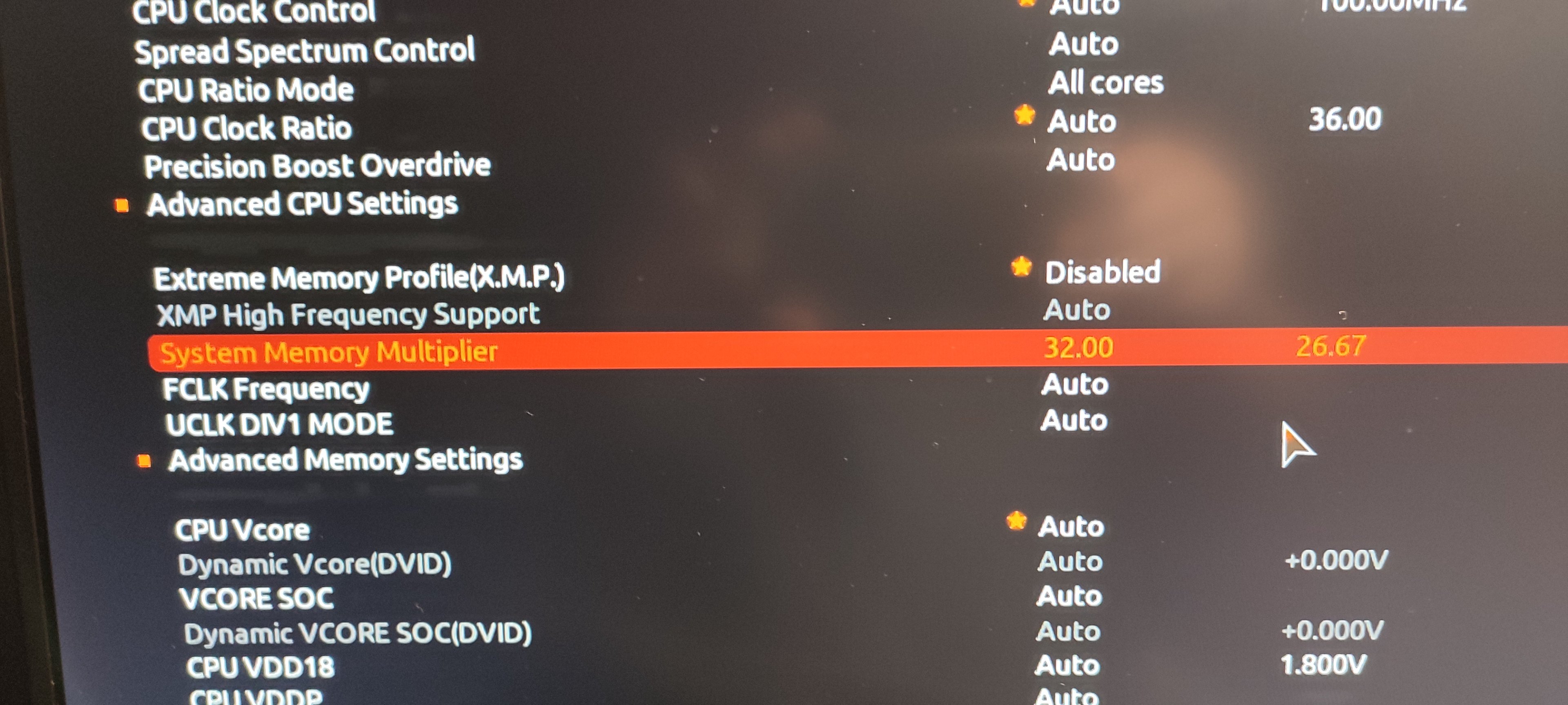

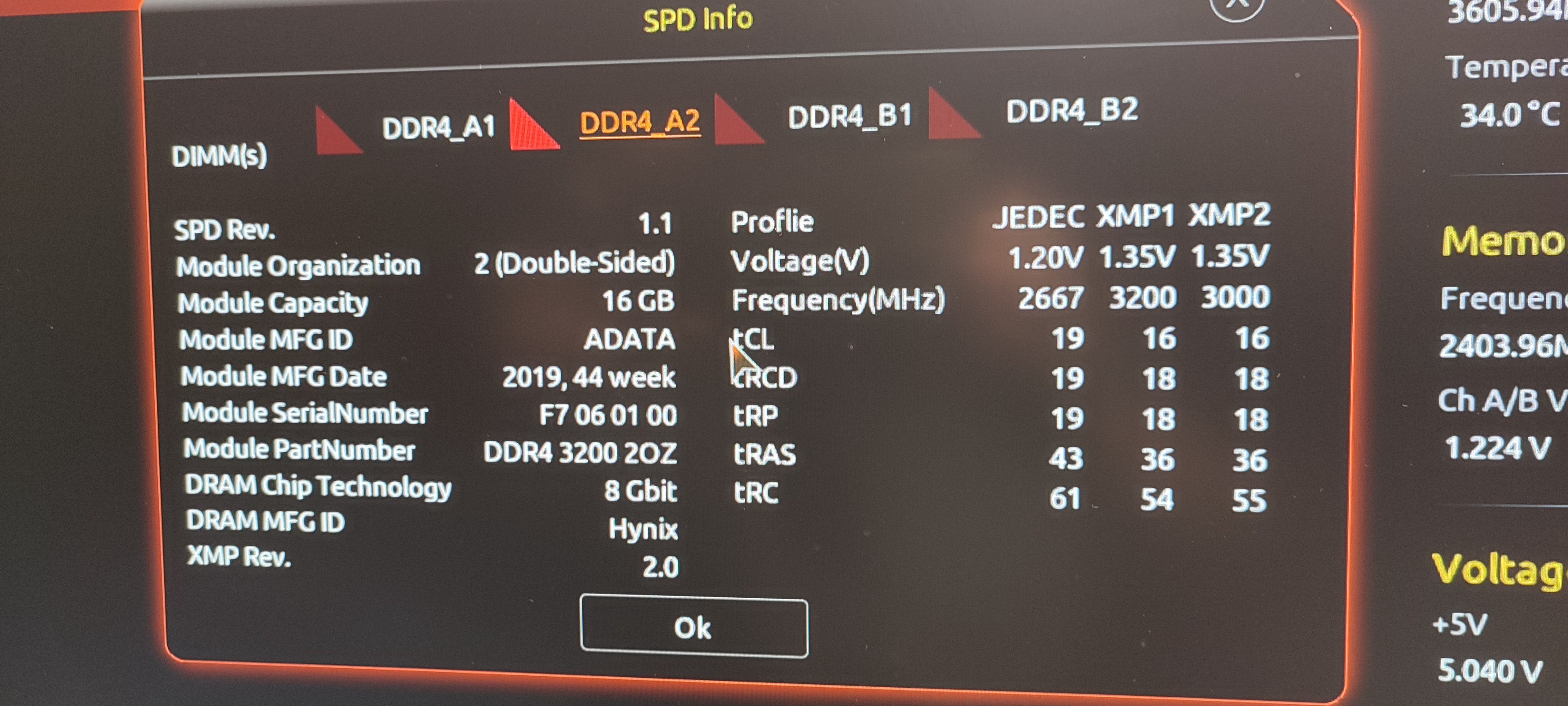

Das wusste ich zB nicht. Nein, ich kann nur XMP auswählen? Sind die Speicher also eigentlich eher Intel-Riegel die verbaut wurden? Erkennt das Bios das Automatisch? Wie ist das denn möglich das Intel Riegel überhaupt laufen auf einem AMD System? :D
Expo kann ich leider nicht auswählen (der Vorbesitzer hatte den selber zusammengebaut gehabt, wo ich Ihn auf Kleinanzeigen erworben hatte) - Und so wie der Rechner auch zusammengebaut war, hatte der auch 0 Ahnung, so wie er kreuz und quer die schrauben benutzt hat.
Könntest du mir genau sagen, was ich wo einzustellen habe, wenn die Riegel so vermerkt wurden mit "16GX16 CL 16-18-18 1.35V"?
Also die Bezeichnung in welchem Feld wo was rein kommt.
Die Volt auf die Rams mit 1.35 und der Multiplier 32 ist klar. Auf dem Speicher steht ja nur 16-18-18 - aber sind das nicht eigentlich 4 Felder die man eintragen muss?
Ich hab absolut keine Ahnung - Kenne mich mit PCs eigentlich aus, aber so OC Zeug hab ich immer die finger von gelassen seit ende der 4/86er PCs :D

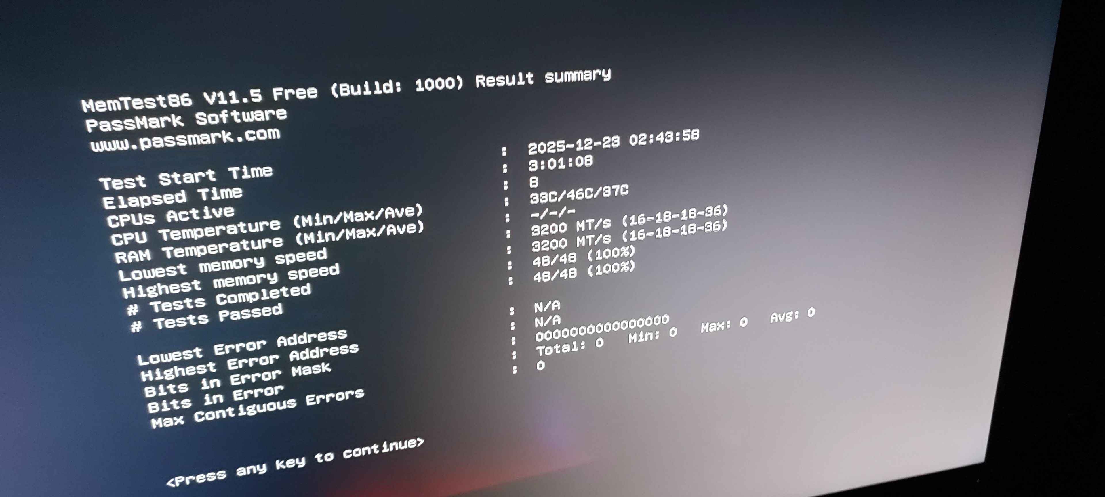

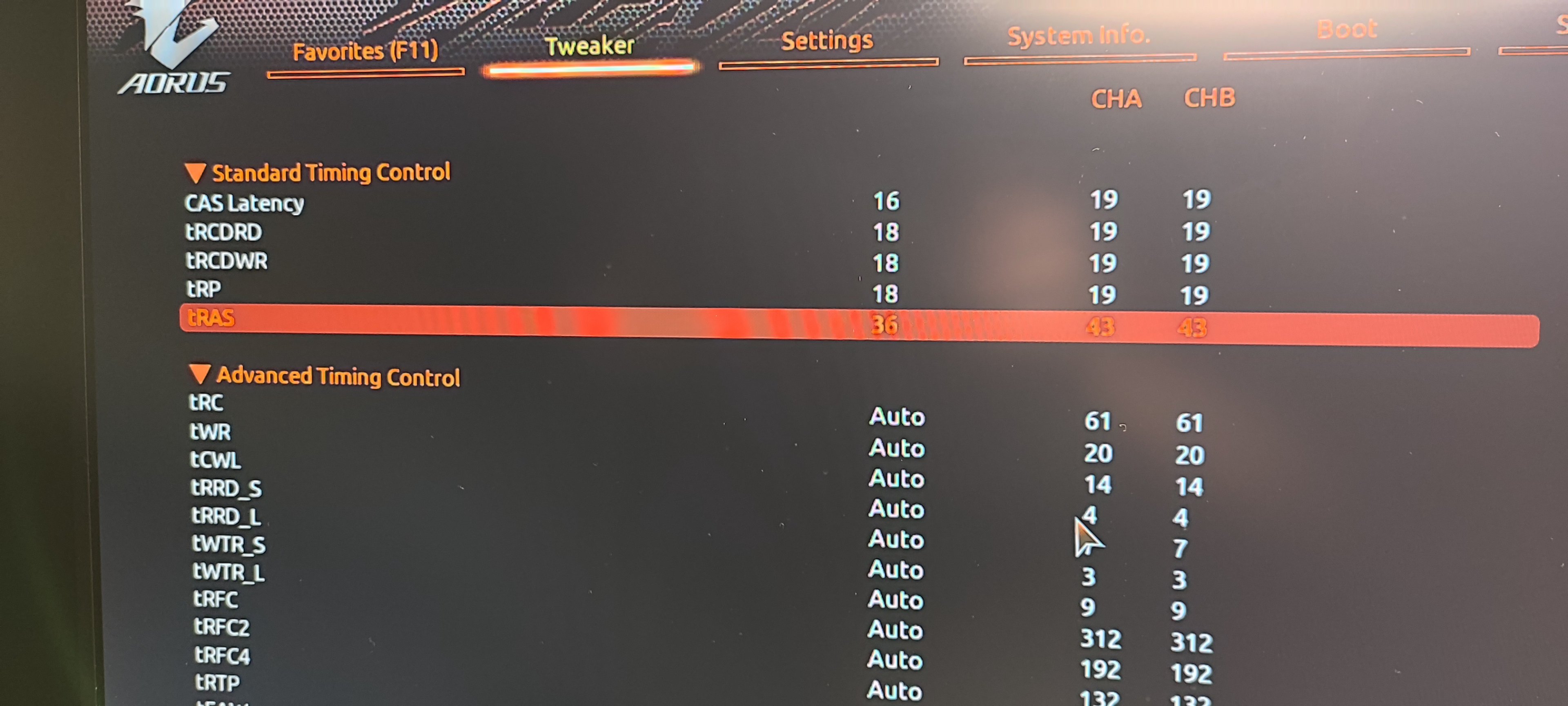

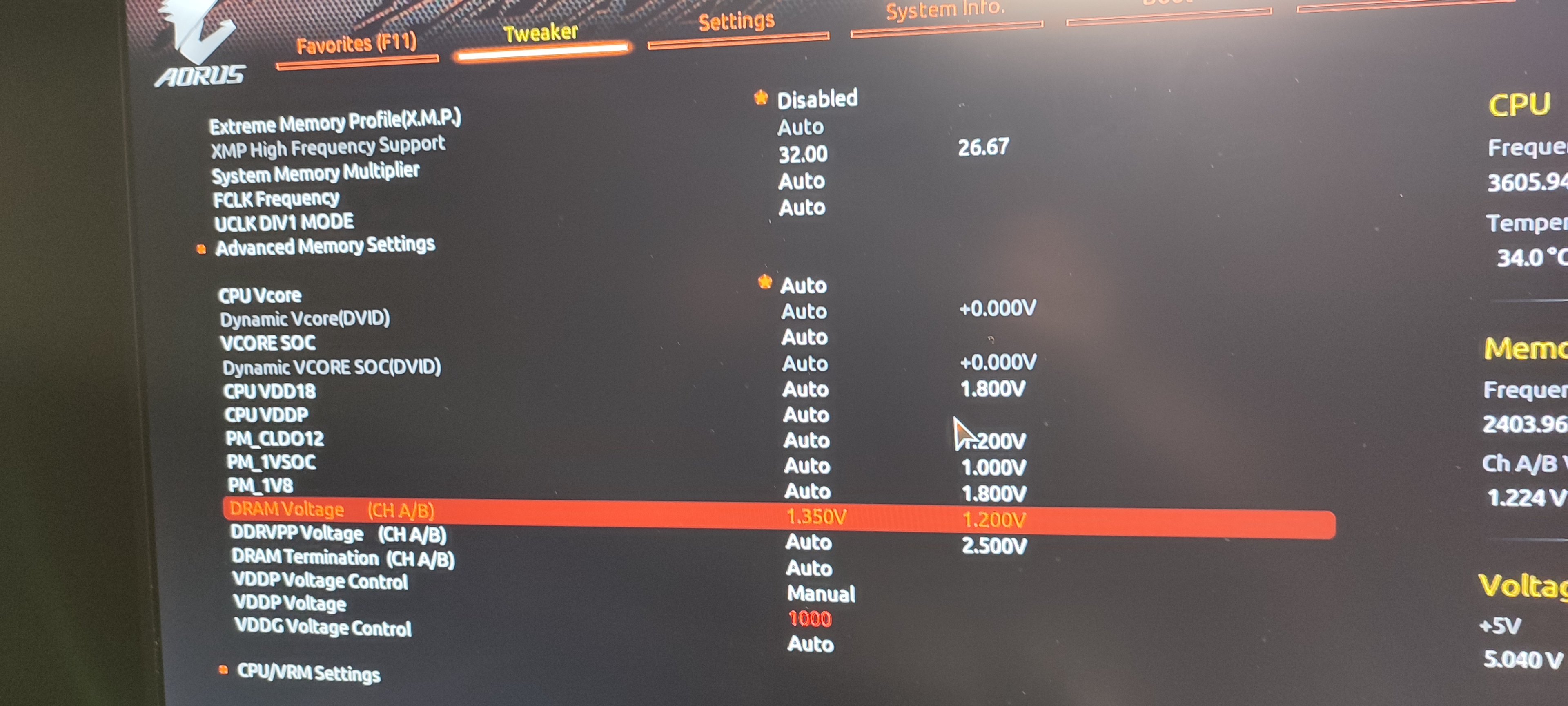

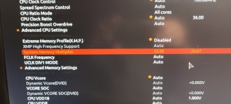

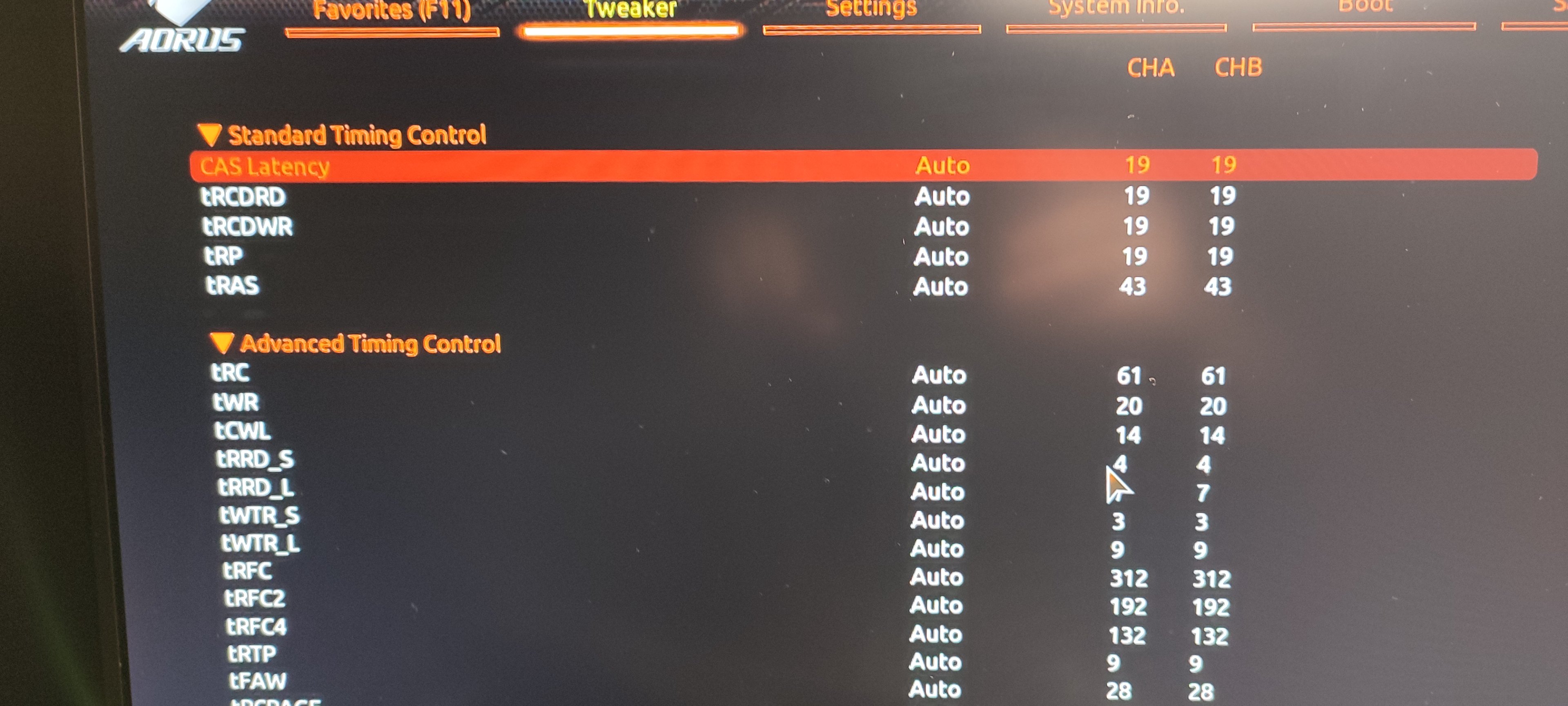

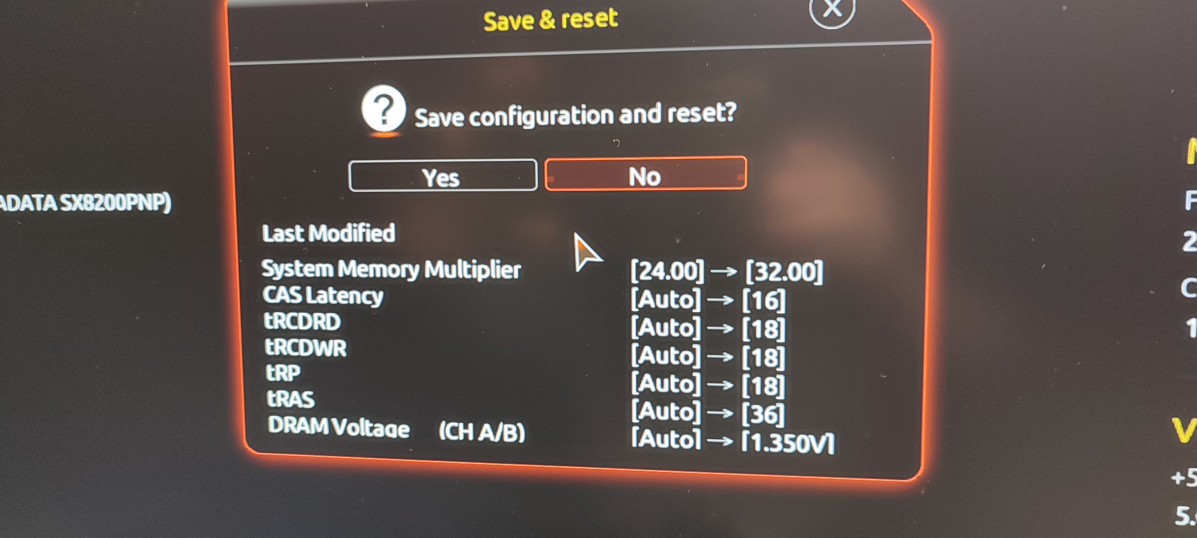

EDIT
Hab es mal Manuell so eingestellt, wie es das XMP 1 Profil vorgibt. Das TRAS ist laut XMP 1 auf 36 zu stellen.
Was bedeutet das eine Rote da im Bios wo 1000 steht? Das stand schon so da und kann auch nicht editiert werden. Macht mir ein wenig angst.
Der Rechner ist BIS jetzt unter den Einstellungen am laufen. Sollte was verkehrt sein, melde ich mich oder Ihr euch :D Ich öffne jetzt mal ein paar Tabs mit Youtube - da kamen dann meisstens die GSOD Fehler zum vorschein.

Die Stromanschlussstecker bei der CPU (oben links) sehen auf dem bild merkwürdig aus. stecken die richtig fest drin?
Reaktionen: Smoky_Jerome

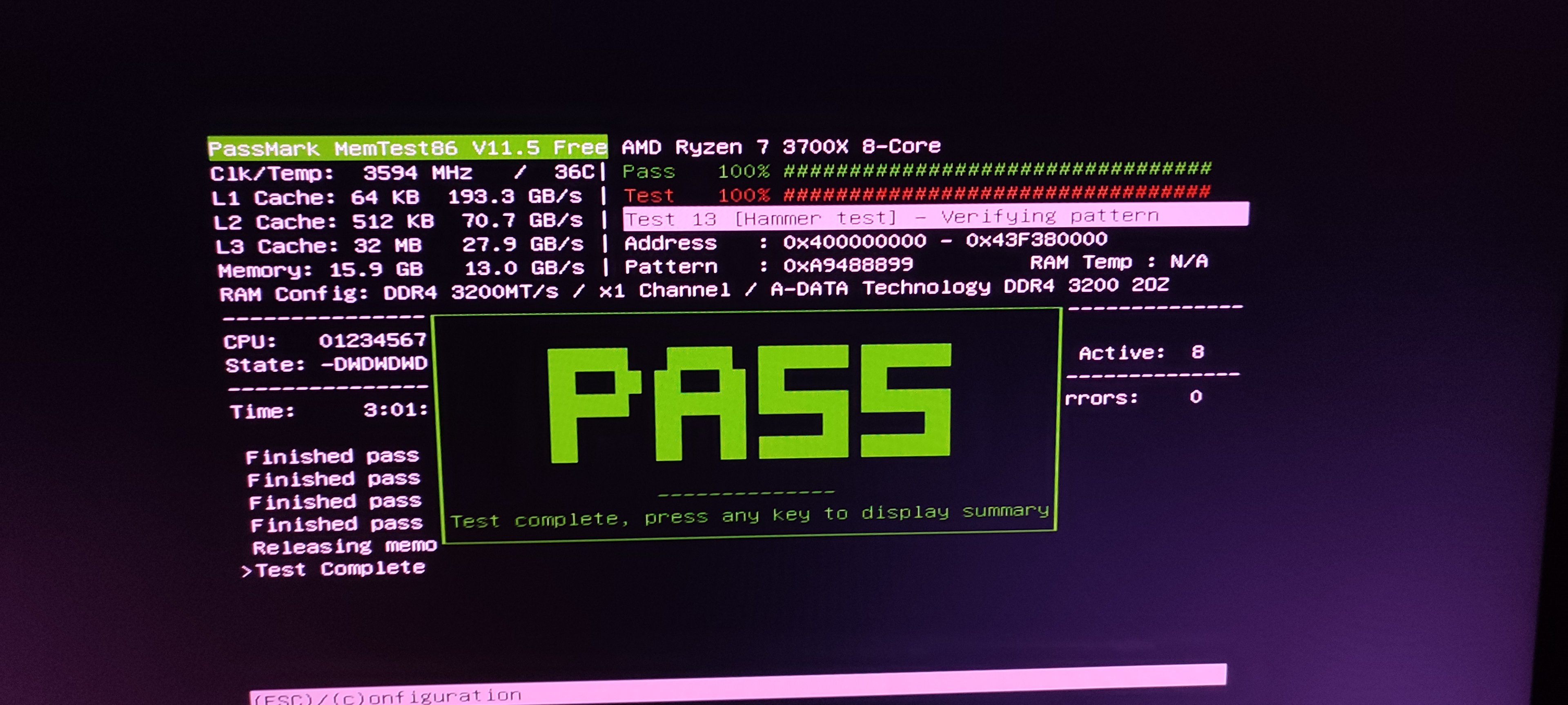

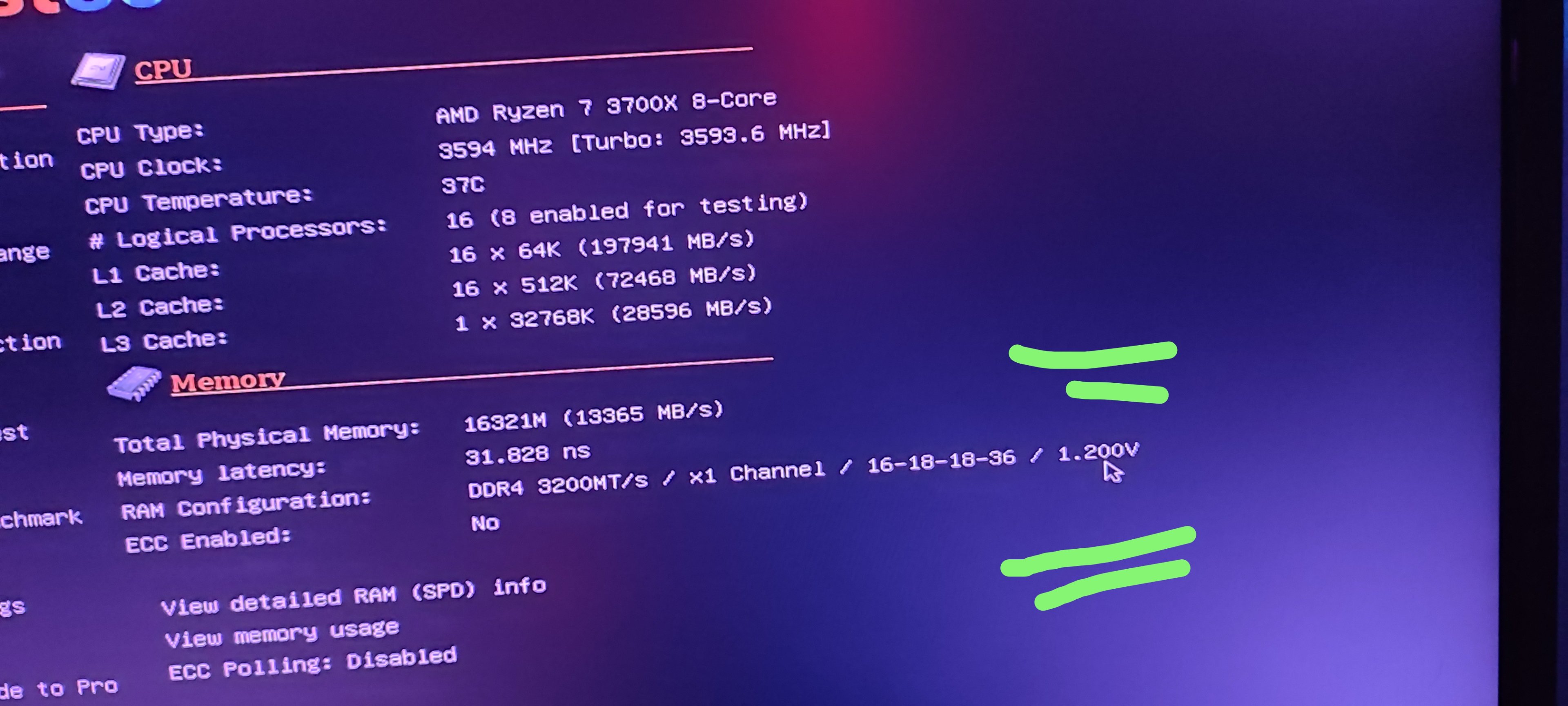

Ich habe jetzt die Timings, Volt, und MHz Manuell ohne XMP eingestellt und mehrere Tabs offen. Wenn der rechner so bleibt und nicht mehr abschmiert, bin ich auch weiterhin zufrieden.
Die Speicher hätte ich auch, wenn ich den Rechner selber zusammengebaut hätte, niemals gekauft. Ich brauche nichts was leuchtet - dafür bin ich zu alt :smokin: :D
Sollte er jetzt nach der Zeit nochmal abschmieren, denke ich, sind es nur Fein-Abstimmungen des Rams?!
Es steckt alles Bombenfest drin. Auch der F-Panel ist alles korrekt belegt. Beim F-Panel wurde auch der Resett das + und - vom vorbesitzer vertauscht. Da gab es ein gutes Video auf Youtube was die Belegung des Boards erklärt hat. Alles ist eigentlich + und - außer das CW oder CS ändert sich in der unteresten reihe.
Der PC wurde schon mehrfach von mir auf Herz und Nieren geprüft, auseinander geschraubt, und fachgerecht zusammengebaut und gesteckt. Es ist nicht mein erster PC :D Also das wurde alles schon mehrfach kontrolliert. Das sieht wirklich etwas schief aus, aber es ist alles so wie es soll bzw lässt sich nicht rausziehen. Liegt wahrscheinlich daran, das ich die Kiste nach dem zusammenbauen nicht mehr ordentlich die Kabel verlegt habe, irgendwas aus spannung habe etc. pp. weil absolut am Ende mit meiner geduld :D

Ich fahre gerade den Rechner hoch mit nur einem Riegel im B2 Slot auf XMP 1 Profil (das erste mal seit gestern Abend) und schon hing ich wieder im Boot-Loop DOS und der PC wollte irgendwie die Diagnose starten, hing aber immer drin fest.
Ich hab den Rechner dann mehrfach ausgeschaltet per Knopf, und nochmal versucht ob er bootet - ohne erfolg. Ins Bios kam ich aber ohne probleme.
Ich habe jetzt den anderen Speicher auf B2 eingefügt und den anderen entfernt, und der Rechner fuhr samt XMP 1 Profil ERSTMAL hoch.
Kann natürlich noch nichts sagen, ob es jetzt an dem einen Riegel lag. Das wird der Tag mir noch zeigen.
Wenn der jetzt durchlaufen sollte, werde ich alle beide einzelnd diese Nacht mal mit Memtest prüfen.
Die CPU und das Mainboard will ich früher oder später eh austauschen in das ASUS Rog Strix B550 WiFi 2 und
einer AMD Ryzen 9 5950 oder einer Ryzen 9 5900 (so in dieser richtung)
Mir reicht ja AM4 vollkommen.
Wennn die beiden Speicher SAFE auf 2400 MHz laufen, kann ich auch erstmal damit leben, bis sich der Markt erholt hat von den Preisen
Melde mich, wenn`s wieder was neues gibt.

Guten morgen zusammen,
ich habe gute und auch schlechte Nachrichten.
Diese Nacht habe ich die zwei Riegel einzelnd mit MemTest86 volle 4 Durchgänge mit dem XMP 1 Profil (volle Leistung) durchlaufen lassen.
Beide haben den Test mit 0 Fehlermeldungen bestanden.
Für mich sind das gute Nachrichten, dass die RAMs beide in Ordnung sind.
Ich habe die beiden Riegel wieder drin, das XMP Profil wieder deaktiviert, und alles auf Standart bzw auf Auto gestellt, und die MHz der Riegel von 2667 MHz auf 2400 MHz runtergetaktet.
So lief der Rechner eigentlich ok, so dass ich damit auch arbeiten kann.
Werde mir im neuen Jahr mal das Mainboard von Asus anschaffen (Asus Rog Strix B550 WiFi II) und hoffe, das der Rechner aktuell das bis dato mitmacht. Vielleicht habe ich ja Glück das die Probleme damit verschwinden, und ich mit dem CPU Upgrade dann noch warten kann bis Frühjahr.
Ich war schon von Anfang an nicht Glücklich mit dem Gigabyte Aorus Elite x570 Rev 1, da immer mal USB Ports nicht funktioniert hatten, mir irgendwann das Interne LAN im Board gar nicht mehr ging, so dass ich eine extra Karte für LAN anschließen musste etc. pp.
Der Vorbesitzer des Rechners hatte hier richtig gemurxt. Bin froh das er die CPU überhaupt richtig eingesetzt hatte und die Wärmeleitpaste richtig aufgetragen wurde.
Das war dann mein persönlich erster Griff ins Klo mit einem gebrauchten PC nach 25 Jahren :king:
Noch eine letzte Frage zu MemTest86
Wieso wird mir beim Riegel angezeigt, dass die auf 1.2 Volt laufen statt auf 1.35, wenn ich XMP 1 aktiviert habe?
Die 1.2 Volt wurden mir auch weiterhin in MemTest86 angezeigt, wenn ich die Volt Manuell nach 1.35 eingegeben habe. Vielleicht ist es auch nur ein Bugg in MemTest. Hab das mal markiert auf den Fotos
