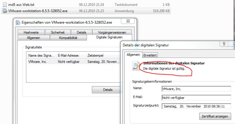

Was ändert sich , wenn eine Datei mit einer digitalen Signatur (im Tab unter Eigenschaften sichtbar) verändert wird?
Steht dann da "digitale Signatur UNgültig"?
Oder kann man das auch manipulieren?

Wird wie bei einem SSL Zertifikat sein.
Manipulieren/Fälschen Aufgrund der Verschlüsselung wird schwer/unmöglich.
Wenn die Signatur ungültig wäre kommt vll. ein Warnhinweis beim ausführen.
Bei einer ungültigen Signatur kannst du das Programm weder installieren noch ausführen, das Problem hatte ich imal bei Flash, konnte es eine Woche lang weder installieren noch benutzen, da die Signatur zurückgezogen und dementsprechend ungültig war...
Ok, das ist der Fall eines zurückgezogenen Zertifikats oder digitalen Signatur, aber was ist wenn jemand ein Virus in die Datei einschleust, deren Zertifikat oder digitale Signatur eigentlich noch gültig ist. Wird dann die Signatur auch automatisch ungültig? Wäre auch sinnvoll und logisch.
Meine Frage ist halt, wie äußert sich das beim Starten einer manipulierten Datei. Oh je, die ganze Cracker-Gemeinde lacht sich jetzt ins Fäustchen, die wissen das. :lol:
Ich wüsste gar nicht wie ich so eine .exe bearbeiten könnte um es zu testen. Wenn ich eine Datei in einem Hex-Editor öffne, dann kann ich Zeichen zwar ändern, aber dann wäre ja die Datei an sich einfach fehlerhaft.
Die Datei wird vor Ausführung das Zertifikat prüfen mit der Checksumme, MD5, CRC, SHA, etc der Datei.
Sollte das nicht stimmen schlägt die Anwendung wohl Alarm.
Ach, jetzt ist es es klarer. Habe auch etwas gefunden. 5.2.1 Hash-Wert ff, http://download.4pple.de/facharbeit-verschluesselungstechnik.pdf
Der Hash-Wert (Fingerabdruck der Datei) der Datei wird mit dem privaten Schlüssel des Herausgebers verschlüsselt (digitale Signatur) und an die Datei gehängt.
Beim anzeigen der digitalen Signatur oder ausführen der Datei wird ein neuer Hash-Wert gebildet und mit dem in der digitalen Signatur verglichen. Hier wird die digitale Signatur der obige Datei mit dem öffentlichen Schlüssel des Herausgebers (VeriSign Class 3 Code Signing 2009-2 CA) entschlüsselt.
Sind die beiden Werte gleich, dann ist die Datei Ok.
Die digitale Signatur kann nicht gefälscht werden, da den privaten Schlüssel nur vmware hat.
Aber ob der Vergleich auf dem PC dann zuverlässig abläuft bleibt fraglich (Malware).
So ungefähr.

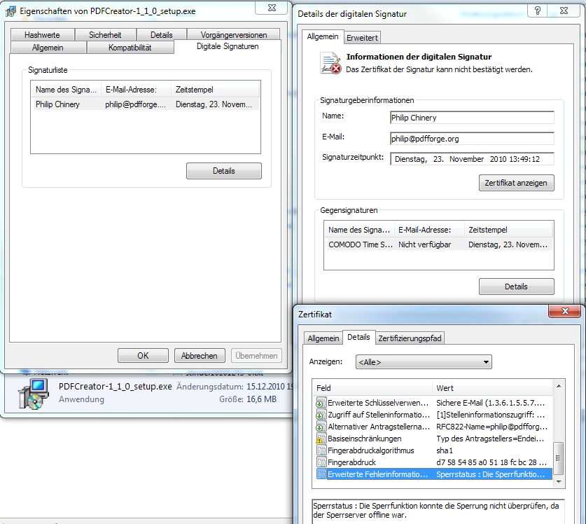

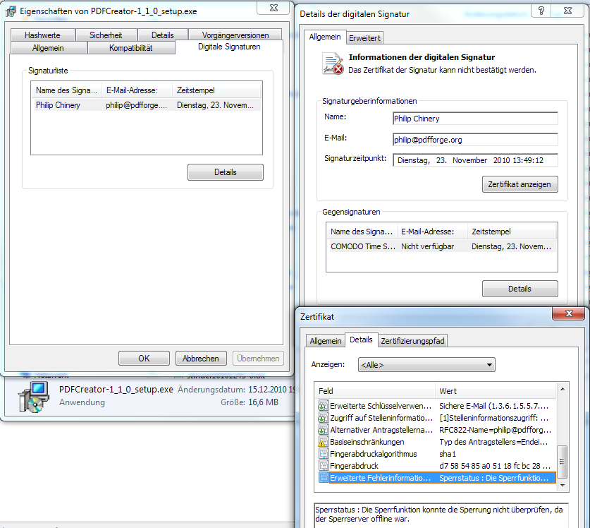

Das Ganze lässt mir keine Ruhe.
von sourceforge.net und sourceforge.jp hat
PDFCreator-1_1_0_setup.exe die md5 = C06FAB9EF2F39C09ACBAFE1E38F8EA69
also dieselbe.
Das Zertifikat konnte aber nicht bestätigt werden, siehe Bild.
Ich konnte aber trotzdem PDFCreator-1_1_0_setup.exe ohne einen einzigen Hinweis auf W7 x64(ja x64!) installieren! :lol:
Was passiert denn da eigentlich. Was bringt ein Zertifikat dem Endanwender?

Mach dich mal nicht verrückt. Signaturen sind zwar nicht wirklich sicher, aber - derzeit - noch sicher genug.
Was das pdfcreator-Zertifikat angeht: Das ist "nur" von Comodo-Timestamping-irgendwas gegensigniert; und ich glaube kaum, dass die als vertrauenswürdige "Stammzertifizierungsstelle" in Windows eingetragen ist. Außerdem konnte laut der Infos im Screenshot der CRL-Server von Comodo nicht erreicht werden; d.h. entweder hat deine Firewall diese Anfrage blockiert, oder der Server war tatsächlich nicht erreichbar/ offline.
Dieses Schicksal teilen sehr viele OpenSource-Programme, weil die wenigsten Geld dafür haben, sich eine Gegensignatur von Verisign, Thawte oder Microsoft zu beschaffen. Ich rate dir übrigens ganz ganz ganz (ganz ganz ...) dringend davon ab, irgendwas in der Zertifkat-Verwaltung von Windows zu ändern. Mit ein bisschen Glück kriegst du sonst bei jedem Treiberstart das Problem, dass Windows das Laden des Treibers verweigert ... was ungut ist! (ich spreche da aus Erfahrung ;) hatte nach dem Lesen des oben verlinkten Artikels auch rumgesucht, welche Zertifikate in meinem Windows verdächtig aussehen ... am Ende musste ich ein Backup einspielen, weil sich Windows nach dem Löschen einiger Zertifikate ziemlich merkwürdig verhalten hatte...
