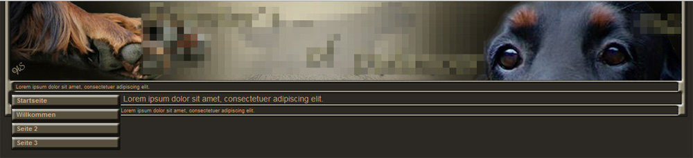

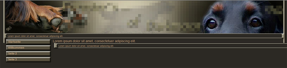

So, und die Ergebnisse habe ich mal als Anhang dran gehängt... aus irgend einem (mir noch unerklärlichen Grund) mag er mich heute nicht mehr... Das links müsste das vom firefox und das rechte vom internet-explorer sein :D
Das Problem ist, dass du den floatenden DIV nirgendwo clearst. Für das erste Problem – die Fußzeile – wäre ein clear:both für #foot_out bereits ausreichend, doch ich sehe schon wo das nächste Problem auftaucht. Der Inhalt von #contentBox ist weniger als im Menü und deshalb entsteht der sogenannte Guillotine-Bug. Hier eine Lösung die alle Fehler behebt und bei mir (Windows 7, Opera, Safari, FF, IE8) auf allen Webbrowsern funktioniert.
