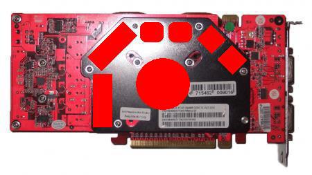

also sind die kupfer nicht notwendig - okay! meine karte wird beim zocken knappe 70°C heiß oder besser warm - mir erschien dies etwas viel. auf meiner gainward ist eine backplatte aus kunststoff drauf, das kann nicht wirklich was bringen!? nun hatte ich noch den gedanken die platte abzuschrauben und an den stellen (auf dem Bild rot gekennzeichnet) aufzufräsen und direkt auf dem ram die kühler aufsetzen, der große runde kreis soll ebenfalls raus gefräst werden, über diesen sollte dann noch ein kleiner lüfter angebracht werden, der das pcb von hinten kühlt.
was meint ihr - wird es etwas bringen oder lohnt es die arbeit nicht?

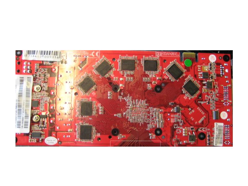

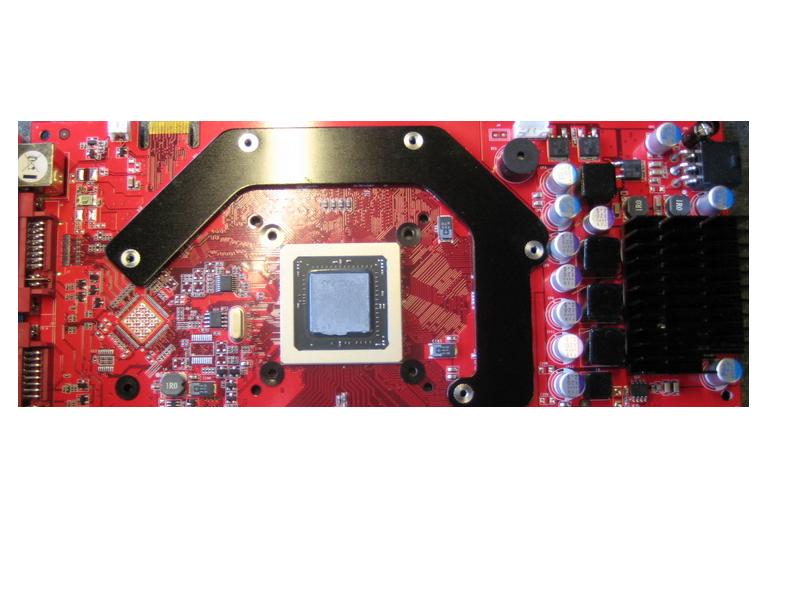

habe noch 2 bilder beigefügt, demnach sollten auf jeder seite der karte 8 rambausteine sitzen

Ganz ehrlich: 70°C sind nicht viel. Selbst wenn sie 90°C hätte wär's noch in Ordnung.
Und an diesem Heatspreader an der Rückseite würde ich nicht herumpfuschen. Wobei, ist der wirklich aus Kunststoff? Das wäre hirnrissig, vor allem bei Gainward, da die ja eher hochwertigere Karten bauen. Bei meiner 8800GT 1GB von Xpertvision ist diese Backplate aus Metall.
Und das mit dem Lüfter würde ich auch bleiben lassen. Das bringt doch nichts. Das einzige was vielleicht was bringt ist solche kleinen VRAM-Kühlkörperchen auf die VRAM-Chips der Rückseite zu montieren.

ich habe auch nicht schlecht geschaut, aber ist definitiv nicht aus metall und deshalb erscheint mir auch die kühlleistung als nicht wirklich gegeben. bei dem kleinen lüfter, war die mutter des gedanken der, dass es ja auch für die cpu´s die backkühler z.b. den Thermalright IFX-10 Backside Kühler gibt, welcher ja auch nur kontakt zur platine hat.
gruß seppel

noch einmal zur vram kühlung auf der bachsite zurück: um dort Kühler aufzubringen muss ich die backplatte aber wahrscheinlich auffräsen, da an dieser eine gewindebuchse ist, welche für die verschraubung des Kühlkörpers benötigt wird,

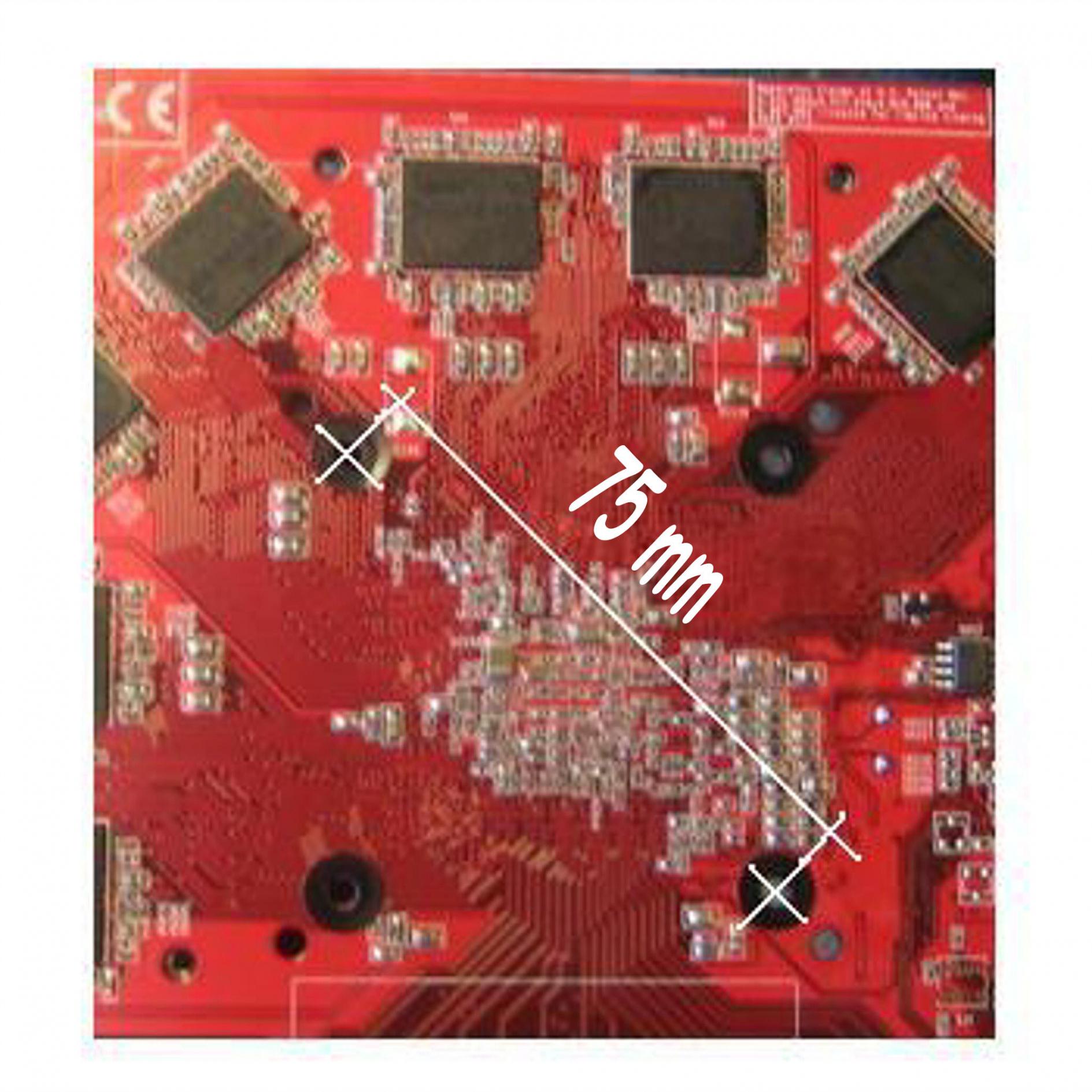

eine frage hätte ich noch - und zwar ich will noch etwas basteln dazu brauche ich den Lochabstand um den gpu - sprich das maß der kühlerbohrung
wäre super, wenn den noch einer von euch wüsste, dann brauch ich nicht schon schlachten und könnte direkt los bastel ( das ergebnis der kühllösung gibt es dann demnächst, mit allen vorher & nachher temps)

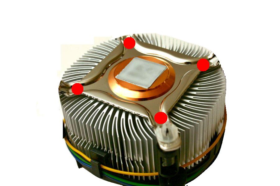

meine vorhaben ist es ( siehe bild, an den roten stellen soll das gewinde rein) den intel box kühler zu testen

hi y33H@,
diagonal - lochmitte zu lochmitte ? ich danke dir, mein wochenende ist gerettet!
