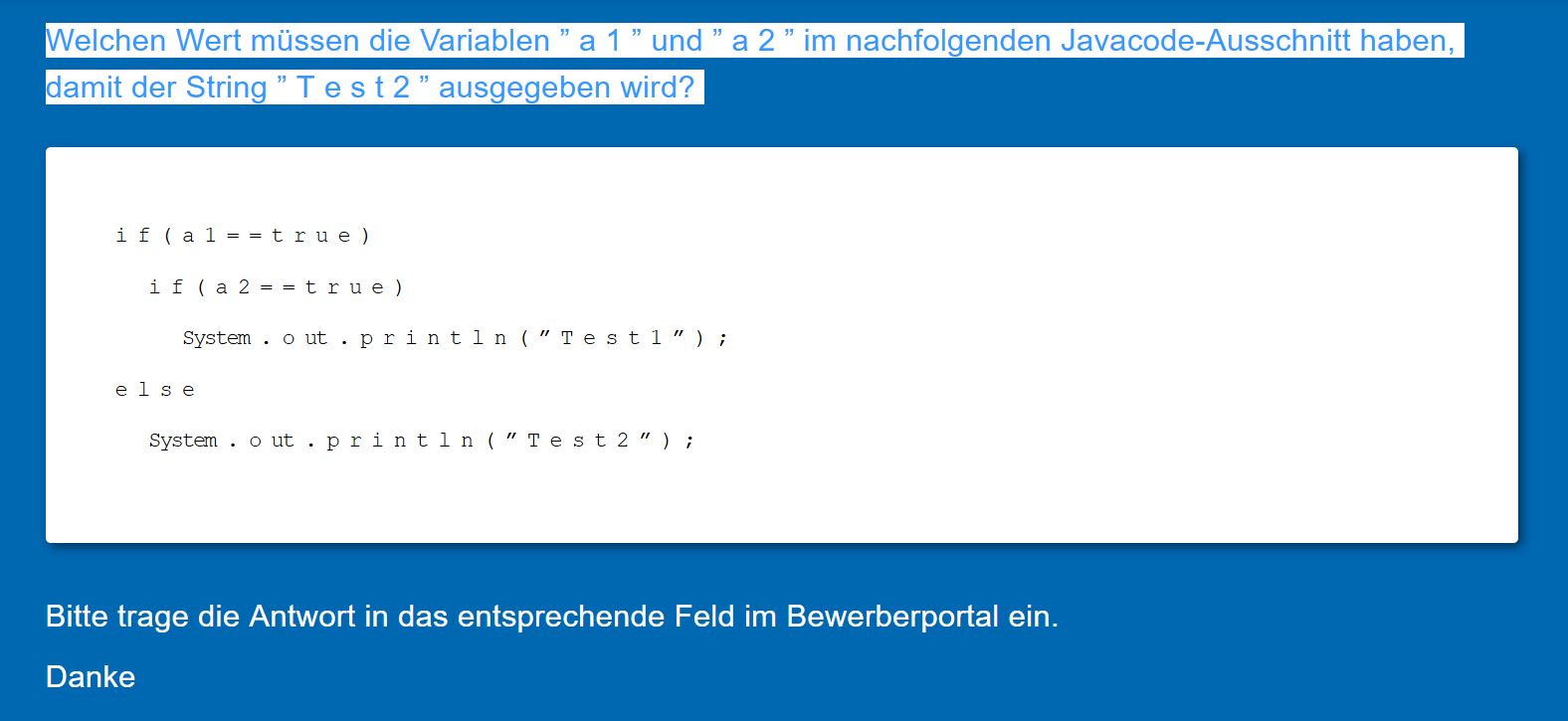

RalphS schrieb:
Das ist einfach ein bisschen eine “Frechfrage” wo man genau drauf achten muss was da verlangt wird, wie überall bei der Programmierung; denn die ist exakt und nicht “könnte in etwa”.
Konkret Java will für Konstrukte Blöcke haben. Blöcke sind begrenzt durch { }. Optional, wenn es nur einen Befehl aka Statement im Block gibt, kann man den delimiter weglassen (für später: sollte man nicht, wie das Beispiel hier schon zeigt).
“Ausgeschrieben” sieht das code fragment so aus:
Java:
if (a1==true)
    if (a2==true)
    System.out.println("Test1");
else
   System.out.println("Test2");
Die Einrückung ist uninteressant- das ist Java, nicht Python, dh diese ist counterintuitive. Daher die Blockklammern. Die sind fester Bestandteil der Syntax und damit eindeutig.
So wird auch für den Programmierer selber deutlich, daß hier “wenn A1 und B1, dann Test1; ansonsten Test2” implementiert ist.
Im Zweifel kann man das auch flink selbst nachbauen, in jeder Sprache der C Familie. Nicht in Python oä.
Java:
if (a1==true)
  if (a2==true)
else
Wenn sich diese Aussage auf
Java:
if (a1==true)
    if (a2==true)
    else
bezieht, ist sie falsch. Oder gibt a1=false bei Dir "Test2" aus?
Mit Klammern sieht der Code so aus (den Vergleich habe ich mal rausgenommen, da diese Schreibweise bei Booleans nicht üblich ist):
Java:
if (a1) {
    if (a2) {
    } else {
Reaktionen: Arc Angeling
Übrigens eine schöne Aufgabe wo, wie andere schon anmerkten, nicht nur Grundwissen des Programmierens gefordert ist, sondern mit Grundwissen der Informatik (Wahrheitstabelle, Boolsche Logik) kombiniert wird.
Die Klammern wegzulassen ist aber Teufelswerk, oh man. WIESO???
Cpt.H4rl0ck schrieb:
Es wird gefragt, welcher Wert die Variablen a1/a2 annehmen müssen, so dass der Text ausgegeben wird. Kann ich das mit einer einfachen Aussagenlogik beantworten – also if true/true then print… oder ist die Variable eine Zahl 0/1 ?
Stichworte für Selbstrecherche: "Java Boolean" und "Java implicit conversion"
Reaktionen: Cpt.H4rl0ck und Raijin
Dem stimme ich zu. Zwar sind IF-Anweisungen ohne Klammern auch gültig, aber das bezieht sich dann ausschließlich auf den nächsten Befehl, der nicht zwingend auf eine Textzeile begrenzt sein muss. Spätestens wenn man die IF-Anweisung erweitern will, kann das fatale Folgen haben, wenn man nicht dran denkt, dann auch die Klammern zu ergänzen. Sowas sind ganz fiese Fallstricke und man sollte es sich schnell angewöhnen, immer mit Klammern zu arbeiten, egal wie kurz und knackig man coden möchte....
Reaktionen: Cpt.H4rl0ck und Der Lord
Um die Logik hier zu verstehen, kann man das ganze auch umformen:
Vorher:
Code:
if (a1==true)
    if (a2==true)
    else
Anders ausgedrückt:
Code:
if (a1==true && a2==true)
if (a1==true && a2==false)
Schreibt man normalerweise so nicht, aber geht hier ja nur um's Verständnis.

was ich mir erarbeiten konnte ist Folgendes: in Java gibt es 8 Datentypen. Ein Datentyp ist boolean, der den Wertebereich true/false annehmen kann. Jetzt verstehe ich auch, wieso dort kein anderer Wertebereich stehen kann.
Hätte man am Anfang den Wertebereich nicht deklarieren müssen?
Was ich allerdings noch nicht verstanden habe ist Folgendes:
Es gibt insgesamt doch vier mögliche Zustände?
truetrue
falsefalse
falsetrue
truefalse
Wenn ich mir den Code vor der Umformung anschaue, gilt doch:
(If) Wenn a1 und a2 true ist, dann Ausgabe Test1 – (else) für alle anderen Zustände Test 2:
a1a2Ausgabe
truetrueTest1
falsefalseTest2
truefalseTest2
falsetrueTest2
Wo mache ich hier einen Denkfehler, wenn ich mir die Wahrheitstabelle von Nilson anschaue?
Nilson schrieb:
a1a2Ausgabe
falsefalsekeine
falsetruekeine
truefalseTest2
truetrueTest1
Grüße
Wenn a1 false ist, gibt es nie eine Ausgabe. Aus diesem Grund sind die Klammern wichtig um nicht den Überblick zu verlieren, wenn man sich schwerer tut.
Nur wenn a1 true ist, geht der Weg in diese Klammer rein.
Bei Betrachtung meiner Umformung sollte es ersichtlich werden.
Setze mal für a1 und a2 (verschiedene) Werte und spiel es gedanklich durch.
Liegt wohl daran, dass in deinem Code die geschweiften Klammern fehlen. Daher ist das nicht ganz eindeutig
Code:
if (a1==true)
    if (a2==true)
    else
Was anderes ist als
Code:
if (a1==true)
    if (a2==true)
else
bzw. mit klammern geschrieben
Code:
if (a1==true)
    if (a2==true){System.out.println("Test1")}
    else         {System.out.println("Test2")}
Was anderes ist als
Code:
if (a1==true)
  {if (a2==true){System.out.println("Test1")}}
else
einmal ist das else teil des ersten if, einmal teil des zweiten
Ohne Klammern gilt eben NUR das nächste Statement als Inhalt der IF-Anweisung. Das else wiederum ist kein eigenes Statement, sondern gehört zu 100% zum vorangegangenen IF. Deswegen ist eben auch das zweite IF inkl. ELSE ein zusammenhängender einzelner Befehl und somit ist beides Teil der ersten IF-Anweisung.
Aha, jetzt macht es Sinn. Der Weg geht in dem Beispiel nur weiter, wenn a1=true ist.
So verstehe ich auch wieso bei deiner Umformung a1=true sein muss und a2=false.
Ich bin echt auf dem Schlauch gestanden – danke für die Geduld!
Nilson schrieb:
Code:
if (a1==true)
    if (a2==true)
else
Jetzt verstehe ich auch die Klammern. Das else im ersten Teil ist durch das Einrücken Teil der If-Abfrage.
Würde es so stehen, wie in deinem Beispiel, ergeben sich andere Zustände..
Danke!
Danke!
Nein, das ist nicht korrekt, da ist @Nilson etwas ungenau geworden.
Die Einrückung hat keinerlei Bedeutung in Java & Co. Die Ausgabe ist identisch.
Würde man es so schreiben, wäre das noch viel verwirrender, da es suggeriert das else gehört zum ersten if, was aber nicht der Fall ist.
Man muss halt einmal lernen, wie sich ein if ohne Klammern verhält und dann weiß man ganz schnell, dass man genau wegen solcher Dinge klammern setzt, sobald mehr als eine Zeile im if steht.
Bei sowas finde ich es ohne Klammern ok, da verstehe ich den Hass hier im Thread nicht so ganz. Sobald es mehr wird, fügt man halt Klammern an.
Java:
int n;
if (...)
    n = 10;
else
    n = 4;
Nein. else hängt stets mit dem vorangegangenen if zusammen. Es spielt bei Java und den meisten anderen gängigen Programmiersprachen keine Rolle wie das eingerückt ist. Die Einrückung dient lediglich der Übersichtlichkeit, um zusammenhängende Blöcke auf den ersten Blick zu erkennen.
Bei python ist das anders, weil es da keine geschweiften Klammern gibt, sondern die Blöcke eben gerade durch die Einrückung definiert werden.
Schau doch mal bei diesem Online Java Compiler vorbei, füge deinen Code ein und führe ihn aus. So kannst du ein bischen ausprobieren was Änderungen bewirken, zum Beispiel die Einrückung, die Klammern oder ein weiteres else am Ende. Kann sicherlich nicht schaden, etwas damit zu üben, um ggfs auf weitere (Fang)Fragen vorbereitet zu sein.

        else
    public static void mitKlammern1(boolean a1, boolean a2)
        System.out.println(String.format("mitKlammern1 (a1 = %s, a2 = %s)", a1, a2));
        if (a1==true)
            if (a2==true)
            else
    public static void mitKlammern2(boolean a1, boolean a2)
        System.out.println(String.format("mitKlammern2 (a1 = %s, a2 = %s)", a1, a2));
        if (a1==true)
            if (a2==true)
        else
Da kannst du durch Ändern von a1 und a2 in der main genau sehen wie sich die drei Varianten verhalten. Du wirst feststellen, dass ohneKlammern und mitKlammern1 denselben Output haben, während mitKlammern2 andere Ergebnisse liefert, weil das else dort durch die Klammerung an das 1. if geknüpft ist.
Raijin schrieb:
@Cpt.H4rl0ck : Gib bei dem in #36 verlinkten Online Compiler einfach mal folgenden Code ein (komplett ersetzen):
Java:
public class HelloWorld{
    public static void main(String []args)
        boolean a1 = false;
        boolean a2 = false;
        ohneKlammern(a1, a2);
        mitKlammern1(a1, a2);
        mitKlammern2(a1, a2);
    public static void ohneKlammern(boolean a1, boolean a2)
        System.out.println(String.format("ohneKlammern (a1 = %s, a2 = %s)", a1, a2));
        if (a1==true)
        if (a2==true)
        else
        if (a1==true)
            if (a2==true)
            else
        if (a1==true)
            if (a2==true)
        else
Danke für den Code - hab jetzt die letzte Stunde versucht einen Code zu schreiben, der mir einen Wert ausgibt.. ;-)
