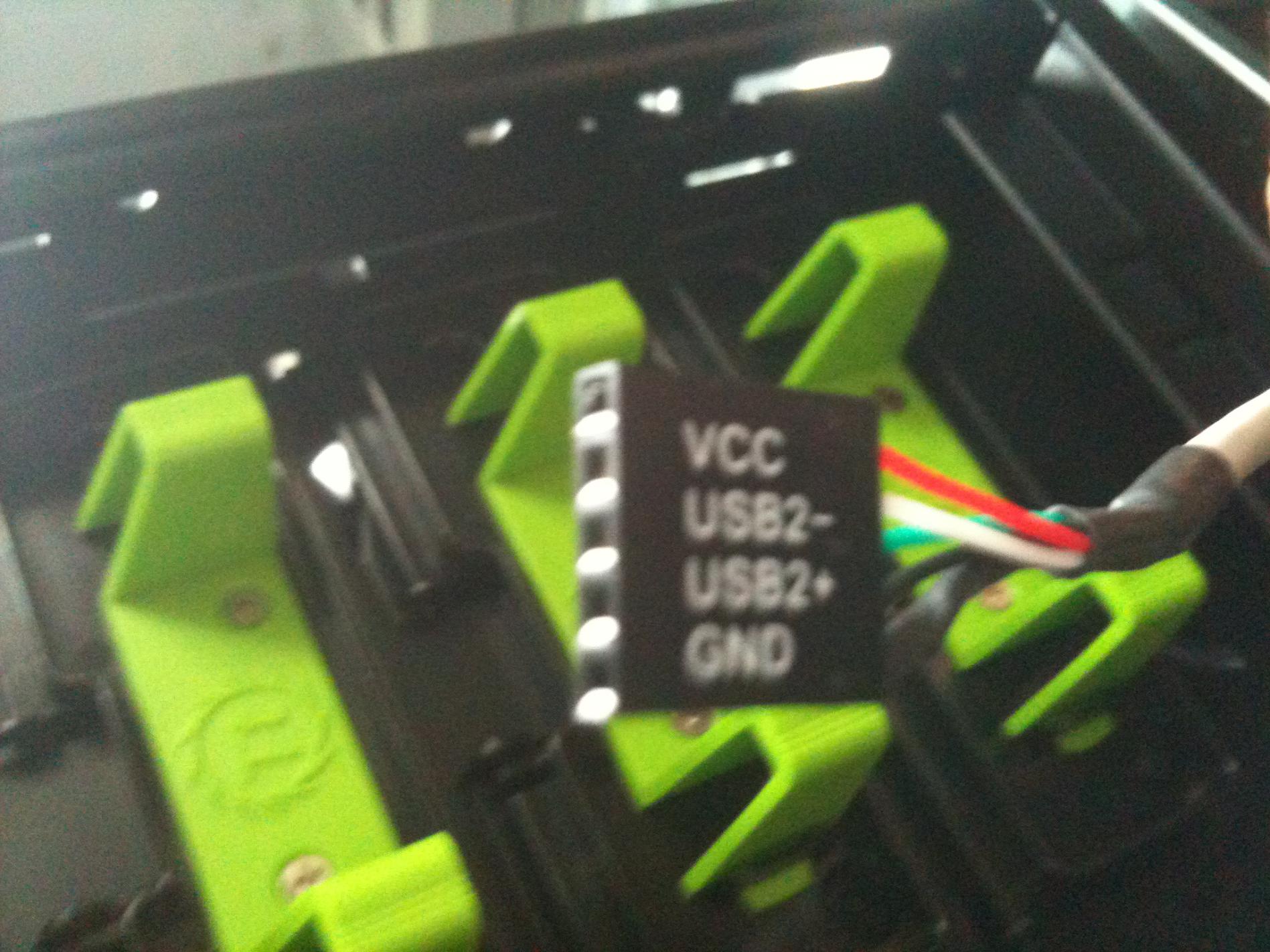

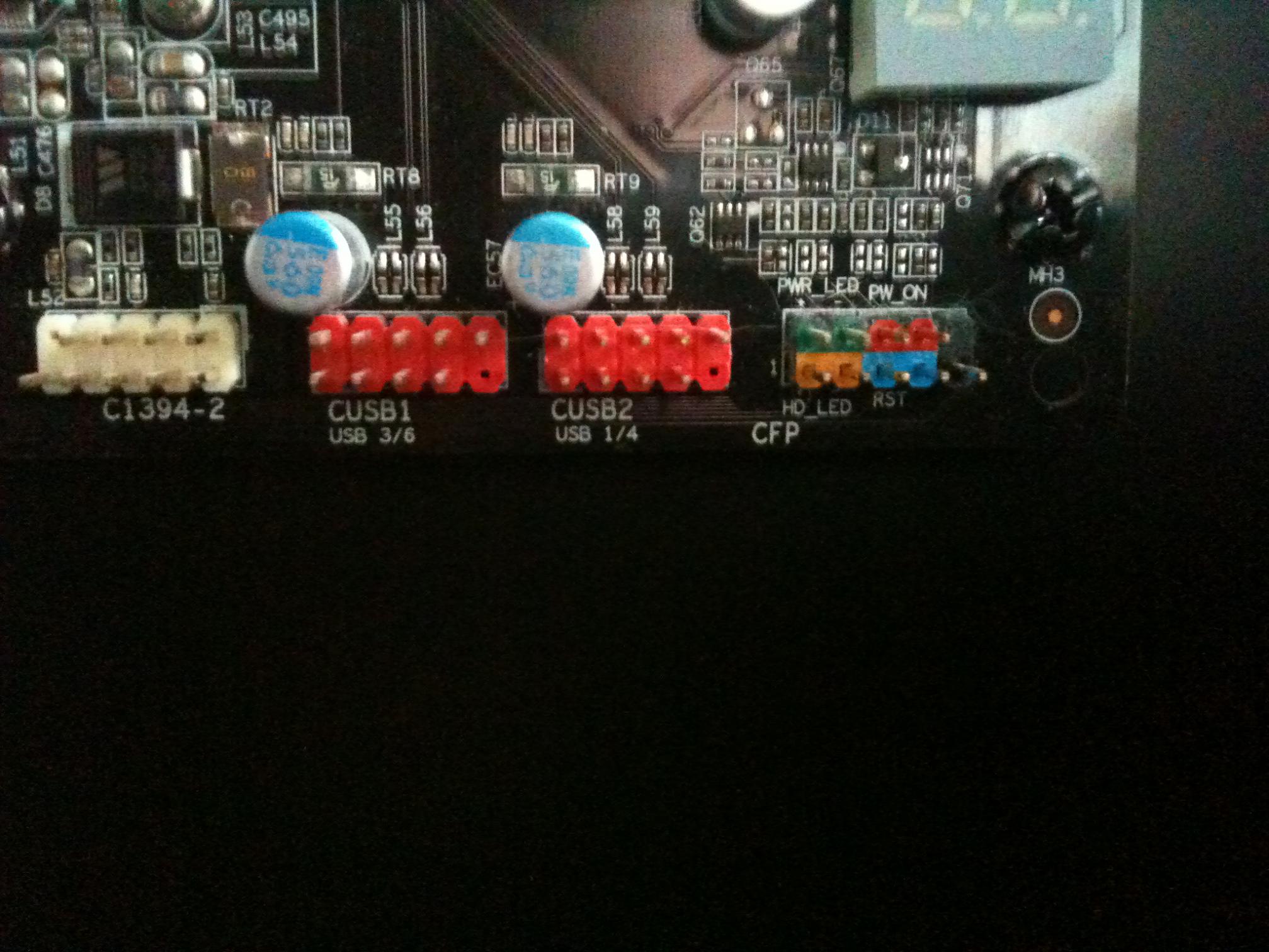

Los geht es damit das die Stecker für die externen USB Anschlüsse nur einreihig und nicht zweireihig wie auf dem Board sind. Kann ich die Stecker trotzdem anschliessen?

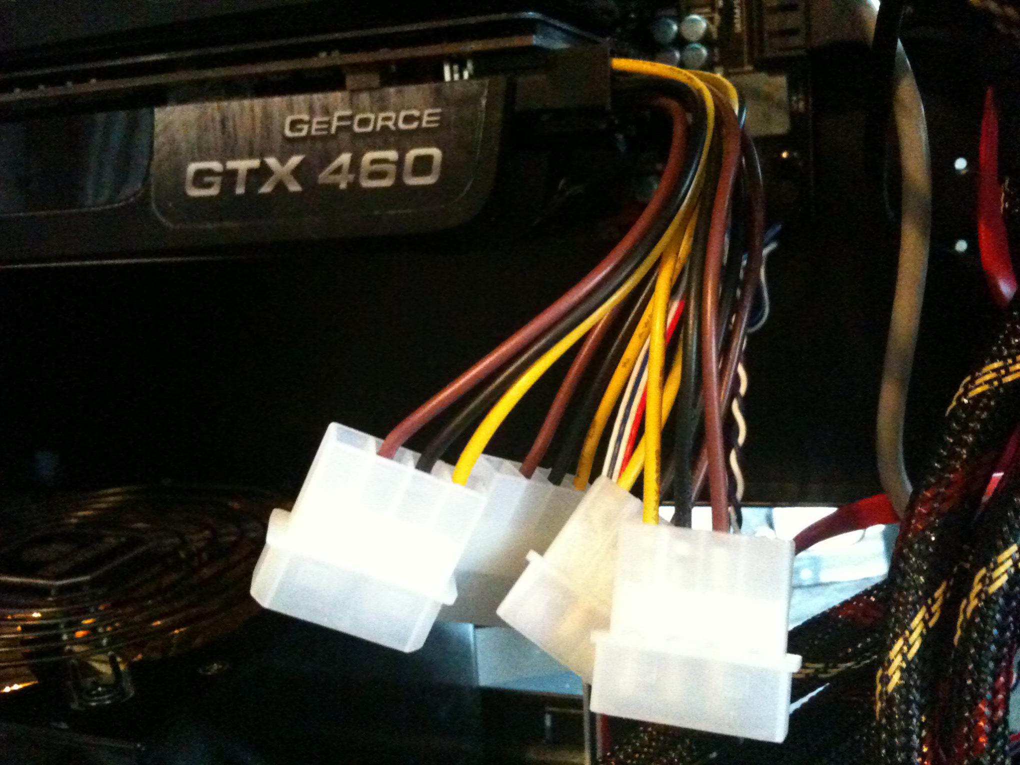

Meine Letzte Frage bezieht sich noch auf die Adapterstecker für die Stromanschlüsse für eine meiner beiden Grafikkarten. Es sind ja insgesamt 4 Stromanschlussstecker (2x2). Muss in jeden Stecker ein Stecker vom Netzteil oder langt auch ein Stromstecker pro Adapter?
Klar, musst nur drauf achten, dass sie richtig herrum draufkommen ansonsten funzt dein USB nicht ;)
Nö, es müssen schon zwei Molex auf ein PCIe. Aber mit Adaptern würde ich erst gar nicht arbeiten schon gar nicht bei SLI, da solltest du dir besser ein neues Netzteil anschaffen :D
1. für einen usb port brauch man auch nur die 4 pins also kannst du das so anschliessen (son steckplatz is immer für 2 usb ports konzipiert)

3. ja an alle 4 4pin buchsen müssen stecker ran (ab besten ein kanal vom netzteil für jeden grakaanschluss nehmen)

danke fuer die antworten.
nun hab ich folgendes problem. wenn ich
die stecker fuer die externen usb anschluesse
angeschlossen hab und n zb n usb stick anschliessen
moechte kommt immer die fehlermeldung dass das
usb geraet nicht nicht richtig erkannt wurde und
nicht richtig funktioniert. wenn ich den usb stick aber
hinten an einen anschluss anschliesse gehts einwandfrei?
man muss doch da net noch irgendeinen treiber oder so installieren
das die front usb anschluesse gehn???

Dann hast du sie falschrum ans Board angeschlossen ;)
Einmal drehen und dann geht es.
bei den meisten boards zeigt die aufgedruckte schrift nach unten
musste mal gucken
das usb problem konnte ich lösen.
die sassen versetzt, da ich gedacht hatte die stecker wären
vier statt fünfpolig.
