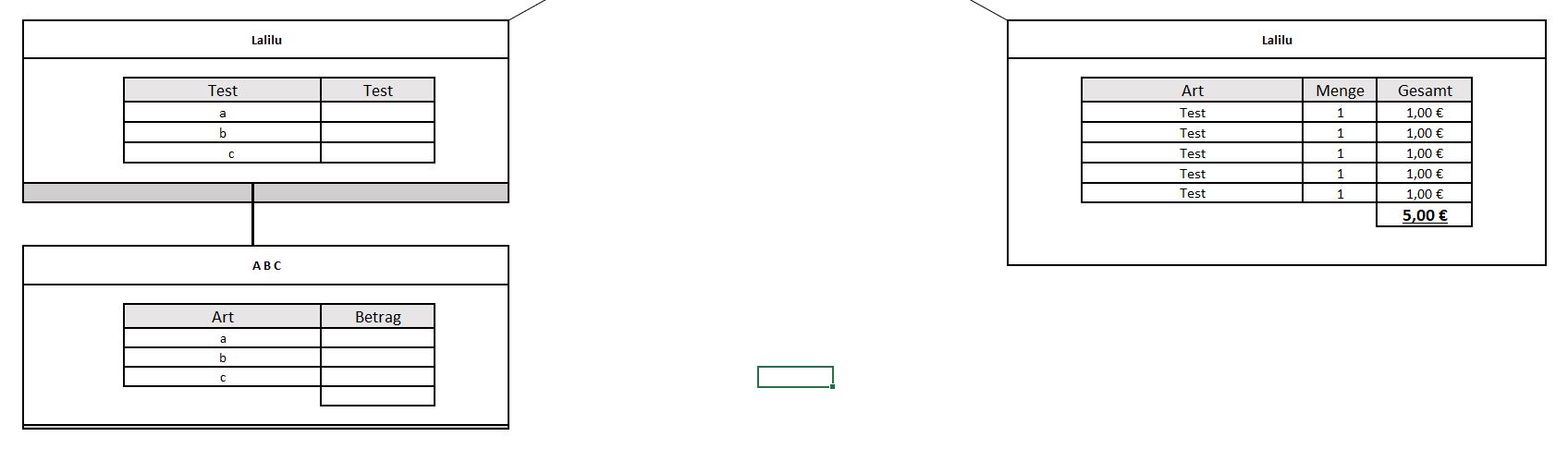

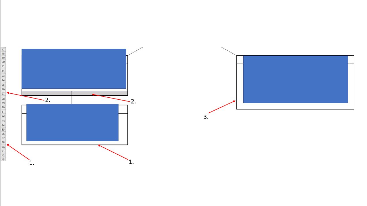

In Zeile 39 habe ich versucht einen optischen Akzent zu setzen und die Zeilenhöhe auf Höhe 3 (4 Pixel) gesetzt und mit Grau gefüllt. (Punkt 1 im Anhang)
Diesen Akzent muss ich natürlich auch für die anderen Tabellen einfügen, in dem Fall z.B. für Zeile 27 (Punkt 2 im Anhang)
Leider wird natürlich dann bei der Anpassung der Zeilenhöhe die daneben liegende Tabelle und dessen Inhalt höhen-technisch auch verändert. (Punkt 3 im Anhang)
Kann man das so einrichten/einstellen, dass die Veränderung nur für einen bestimmten Zeilen- bzw. Zellenbereich gilt und alle weiteren damit zusammenhängenden Tabellen, Texte etc. unberührt bleiben?
Ein einfaches Copy&Paste hat natürlich auch nicht funktioniert, weil wie in Zeile 27 die Farbe Grau übernommen wird, die Höhe aber nicht verändert wird.

Idealerweise löst du so ein Highlight mit dem Rahmen um die Tabelle, da kannst du die Dicke ja auch auf 4 px stellen. Wenn du die Höhe einer Zeile änderst, dann ändert die sich immer für die ganze Zeile.
Also die Zeilenhöhe definiert ja immer die Höhe der gesamten Zeile und aller in ihr enthaltenen Zellen. Was du machen könntest: Die betroffenen Zellen in Nr. 3, die du ja nicht in der Höhe verändern möchtest, mit darüber oder darunter liegenden Zellen verbinden und dann die Höhe wieder entsprechend anpassen.
Dann mach doch lieber nen dicken Rahmen an der gewünschten Stelle in Grau.
Oder du machst das mit "Zellen verbinden".

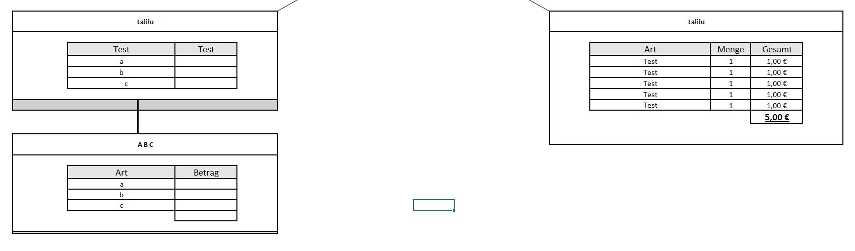

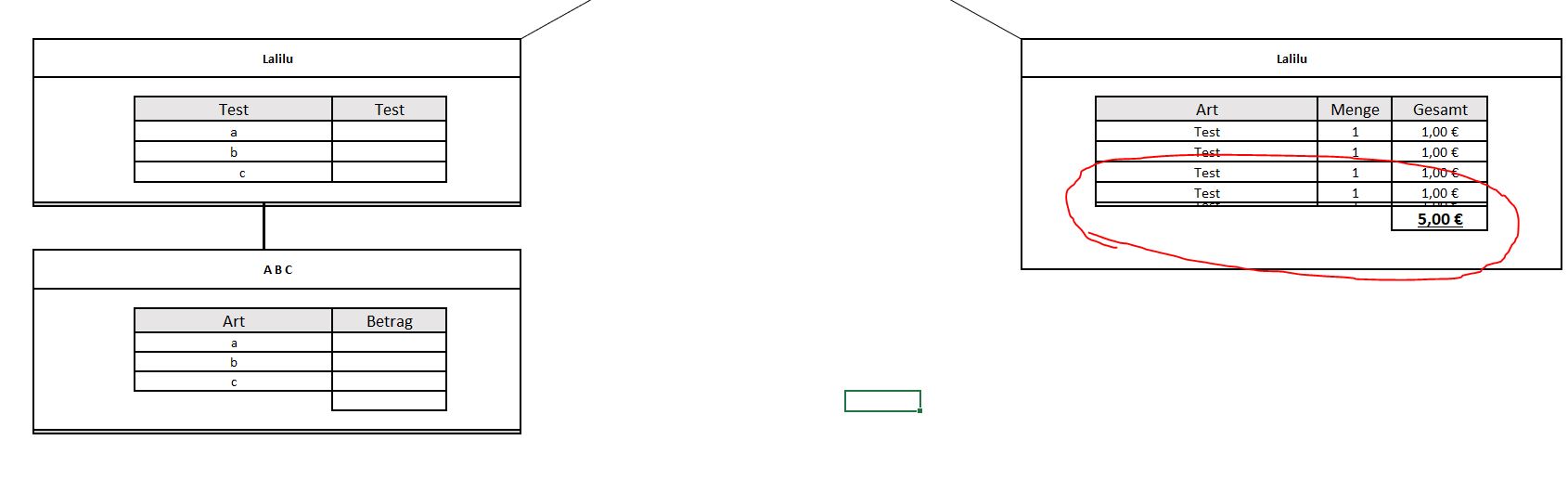

Ich habe euch nochmal zwei Bilder eingefügt. Auch die Idee mit den Zellen verbinden klappt nicht, da ich eine Tabellenstruktur habe und ich die Begriffe dann nicht so ausgeben kann. :(
Ursprung 1 = So sieht die Tabelle noch in Ordnung aus.
PB1 = so ist das Problem der Zellenveränderung

Dann gehts halt nicht. Eine Zeile ist eine Spalte, und die geht durch. Wenn du sie unterschiedlich hoch haben möchtest, musst du zwei verbinden. Oder dir eine andere Formatierung überlegen.
Oder du schiebst die zweite Tabelle in ein anderes Arbeitsblatt.
Eine Tabelle in einer Tabelöle geht in Excel nicht. Es sei denn, du machst eine Pivot daraus.
Und theoretisch kannst du dann die beiden Blätter/Tabellen in Word nebeneinander einbinden. Dann sieht es so aus, wie du möchtest.
