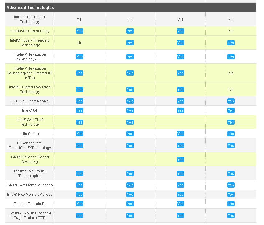

So jetzt habe ich mal selektiert ;)
243,00 € Intel Xeon E3-1245V2 mit IGPU HD4000 3.4 GHz 3.8 GHz 8 Threads 77 W max dyn Freq 1,25GHz
263,00 € Intel Core i7-3770 mit IGPU HD4000 3.5 GHz 3.9 GHz 8 Threads 77 W max dyn Freq 1,15GHz
287,00 € Intel Core i7-3770K mit IGPU HD4000 3.5 GHz 3.9 GHz 8 Threads 77 W max dyn Freq 1,15GHz
Also der Xeon hätte den Vorteil Intel® Demand Based Switching (Taktraten und Spannung nach Bedarf anpassen) und halt den höheren dyn Freq 1,25GHz.
Nur kann man mit dem auch nicht OC machen was ja bei Ivy nicht viel bringt.
Jetzt fragt sichnur noch ob das Intel® Demand Based Switching evtl. bei spielen ein Nachteil mit sich bringen würde?
PS_ Ich meinte den Monitor an die andere Grafikkarte anschliessen.
Ich habe das aus der Vergleichsliste von Intel siehe hier
Anbei ein Screenshot
Das was du meintest ist
Enhanced Intel SpeedStep® Technology
und das
ist denke ich dann sowas wie OnDemand also Realtime oder so ?
