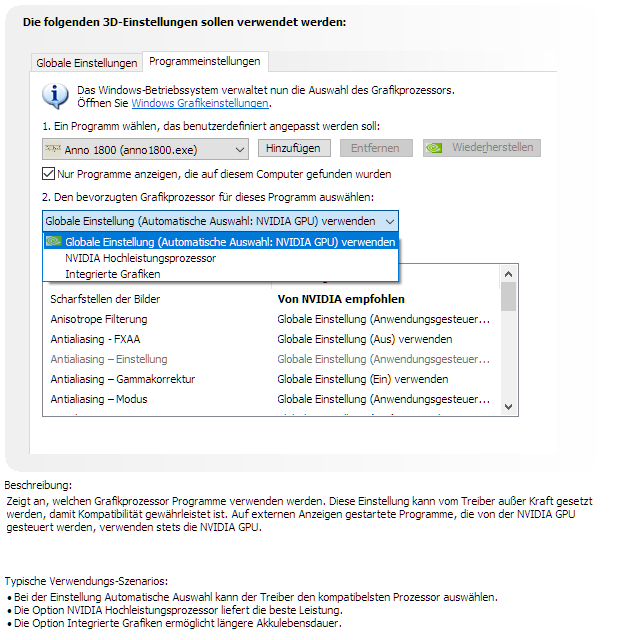

Falsch. Die Nvidia GPU wird nur dazu geschaltet, wenn die Leistung der Intel GPU nicht mehr ausreicht, automatisch. Das ganze nennt man Nvidia Optimus. Und das regelt auch nicht Windows oder gar die Windows Systemsteuerung, dafür ist die Nvidia Systemsteuerung zuständig, aber auch nur, wenn das Intel Control Panel installiert ist :) Die Umstellung funktioniert auch nicht bei allen Anwendung problemlos, leider... aber da kann man denn nachhelfen, auch wieder mit der Nvidia Systemsteuerung.
Windows kann das zwar mittlerweile auch, aber auch nur dann, wenn das Intel Control Panel und die Nvidia Systemsteuerung sauber installiert sind und auch erst, wenn man dies aktiviert und danach rebootet.
So siehts in der Nvidia Systemsteuerung aus:

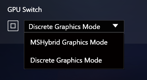

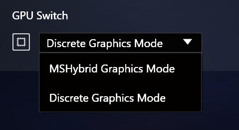

Des weiteren werden die externen Ausgänge i.d.R. direkt über die dedizierte Grafikkarte angesteuert. Es gibt auch bei etlichen Notebooks schon die Möglichkeit, Optimus auszuschalten, dann wird nur die Nvidia GPU verwendet, somit gibt es denn gleich noch etwas mehr Leistung. Es ist aber stets ein Reboot nötig, wenn man diese Option wählt. Und ja, es ist Hybrid... So siehts z.B. beim MSI GE76 aus.

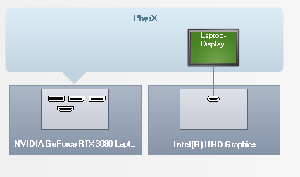

Hier noch nen Screenshoot zum Thema Grafikausgänge, wenn Optimus aktiv ist:

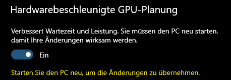

Nö, ist mittlerweile nativ im OS. Die Optionen gibts sogar, wenn gar keine alternativen GPUs vorhanden sind.
Ja, nativ. Deswegen muss man die Funktion auch extra aktivieren und verfügbar wird diese denn auch erst nach nem Reboot.... voll nativ :)
Der Screenshoot oben stammt direkt von meinem GE76 im Optimus Mode... mit aktuellem Windows 10, obs unter Windows 11 mittlerweile nativ ist, weiss ich nicht.

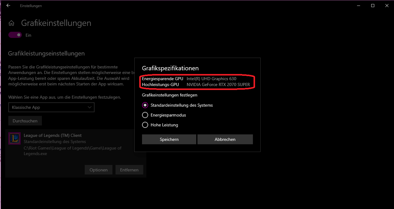

Öh, HAGS (Hardwarebeschleunigte GPU Planung, erstes Bild) hat per se nichts mit Optimus/Switchable Graphics zu tun. (Kannste ja mal testweise deaktivieren, die GPU Auswahl geht dann trotzdem wie gehabt)
Das sind zwei komplett verschiedene Themen.
Erst dein zweites Bild ist die GPU Auswahl, und die ist nativ im OS, auch komplett unabhängig von GPU Hersteller und GPU Anzahl.
Die GPU Auswahl ist seit 2018 Teil des OS, HAGS kam erst 2020 dazu und ist was ganz anderes.
