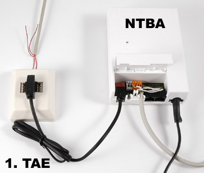

Da ich mal davon ausgehe dass in der Dose im Abstellraum nur die Kabel weitergeleitet werden, könntest Du an dieses Kabel einen TAE Stecker machen, diesen dann in den Splitter stecken und den NTBA dann im WZ anklemmen, als anstatt direkt am Splitter. Oder Du klemmst das Kabel an den NTBA an, machst im Wohnzimmer aus der TAE Dose eine ISDN Dose, dann kann dort das Telefon dran. Das wäre dann "Frickeln", siehe Bild würde auch gehen.

Da ich mal davon ausgehe dass in der Dose im Abstellraum nur die Kabel weitergeleitet werden, könntest Du an dieses Kabel einen TAE Stecker machen, diesen dann in den Splitter stecken und den NTBA dann im WZ anklemmen, als anstatt direkt am Splitterr...
Vielleicht habe ich Dich nicht richtig verstanden, aber ich meine, dass ich das vorhin versucht habe: im A-Raum nur den Splitter und im WoZi NTB und Telefon; das ging nicht, kein ISDN-Signal im WoZi. Ich habe übrigens ein Sinus 500i.
Die Gigaset-Idee finde ich gut, aber vermutlich bräuchte ich dann ja ein neues Mobilteil zur Programmierung. Wenns billiger geht wärs auch gut, aber zur Not beiße ich in den sauren Apfel. Ich habe nämlich das Gefühl, dass es sehr schwierig wird, nur eine passende TK zu finden.
Du hast mich nicht versatnden, auf dem Bild steht wo man am NTBA die Leitung anklemmen muss, damit im WZ auch ISDN liegt. Dazu musst Du aber zuerst sehen wo das Kabel vom WZ angeschlossen wurde, wahrscheinlich an der Dose im A-Raum. Dann musst Du das Kabel dort wieder abklemmen, evtl etwas verlängern und am NTBA direkt anschliessen oder einen RJ 45 Stecker dran setzen und im NTBA reinstecken.

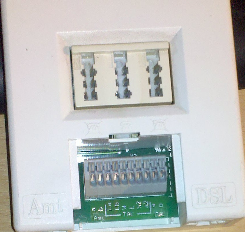

Wenn im Wozi TAE ist, musst Du das Kabel im A-Raum verlängern (der zur Wozi -Dose geht), einen TAE Stecker dran machen und dann am Splitter anschliessen, manche Splitter haben auch die Möglichkeit dort direkt anzuklemmen, musst ihn mal untersuchen, (zwischen dem Amteingang und dem DSL Anschluss ist eine Schiebebuchse siehe Foto, darunter sind die Anschlüsse, musst nur die richtigen Kabel an die richtigen Buchsen machen, Anleitungen im Netz) dann hast Du aber im Wozi den NTBA stehen, sieht auch nicht gerade supergut aus.
