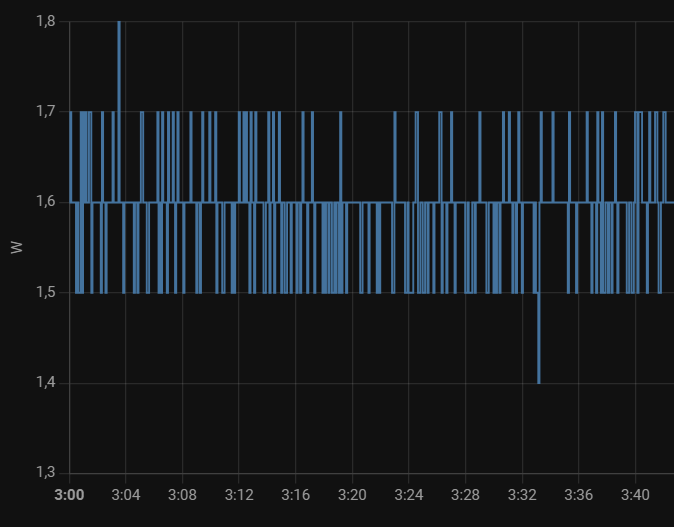

An meiner Multimediasteckdose hängen OLED-TV, AVR, Subwoofer, Zigbee-Ambientbeleuchtung, BD-Player und HTPC (NUC 7). Wenn alle Geräte im Standby sind, ist das in Summe ein Verbrauch von 1,5 - 1,7W.
Genau deshalb weiß man wann der Refresh läuft und wie lange er läuft.
Und bei mir sind es mehr als 1,7W.
Wie Du selbst beschreibst, es ist sehr individuell, abhängig davon welche Geräte an der Steckdose hängen, wie alt sie sind. Wie viele es sind. Bei 2W würde ich mir da auch keinen Kopf machen.
