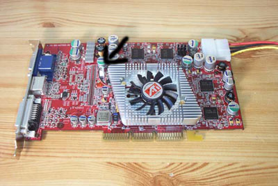

Der Lüfteranschluss der 9800Pro hat doch auch nur 2 Pins.
Im Anhang ein Bild
Ich würde dir schon empfehlen das du Ramkühler draufmachst da überhaupt kein Luftzug vom Lüfter an den Ram kommt. Alternativ könntest du auch einen Gehäuselüfter davorlegen.

Ich glaube du hast dich verlesen, ich meine die Radeon 9800Pro nicht die 9500Pro. DIe 9800er hat 3 Pins für den Lüfter.
Hab ich grade geändert war nur ein Schreibfehler.

Also ich hab die von MSI und die hat 3 Pins. Der Stromstecker von meiner karte ist auch ein anderer. Also kleiner als der auf der Sapphire Karte nehm ich mal an.
Ja ich hab eben gelesen das es die 9800Pro in 2 verschiedenen Layouts gibt das wusste ich vorher nicht die haben mal 2 und mal 3 Pins.
yo dass die unterschiedlich sind is mir auch schon aufgefallen. ich hatte 2 ati radeon 9800 pro von sapphire mit unterschiedlichen anschluessen.
