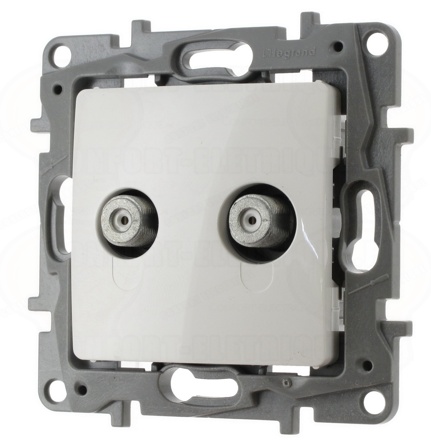

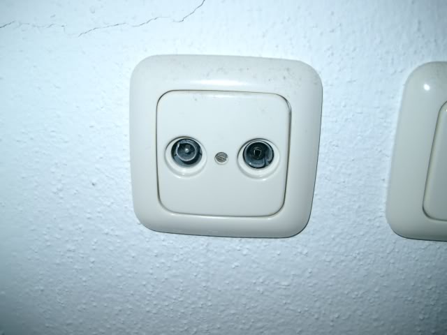

Das kommt auf Deine Hausanlage an. Und auf die Dose, die Du in der Wohnung hast. Hast Du dort eine F-Dose oder eine normale Kabeldose? Meistens setzen Sat Hausanlagen das Sat Signal in ein gewöhnliches TV Signal um, Technisch hast Du dann einen DVB-C Anschluss und keinen DVB-S.
F-Stecker:
Kabelstecker:
Das Kabel selbst sollte/kann doch gleich sein, nur die Anschlüsse sind anders und bei digital (geh ich mal von aus) mußt Du zu jedem TV ein eigenes Kabel von der Schüssel, bzw. Zentrale legen.
