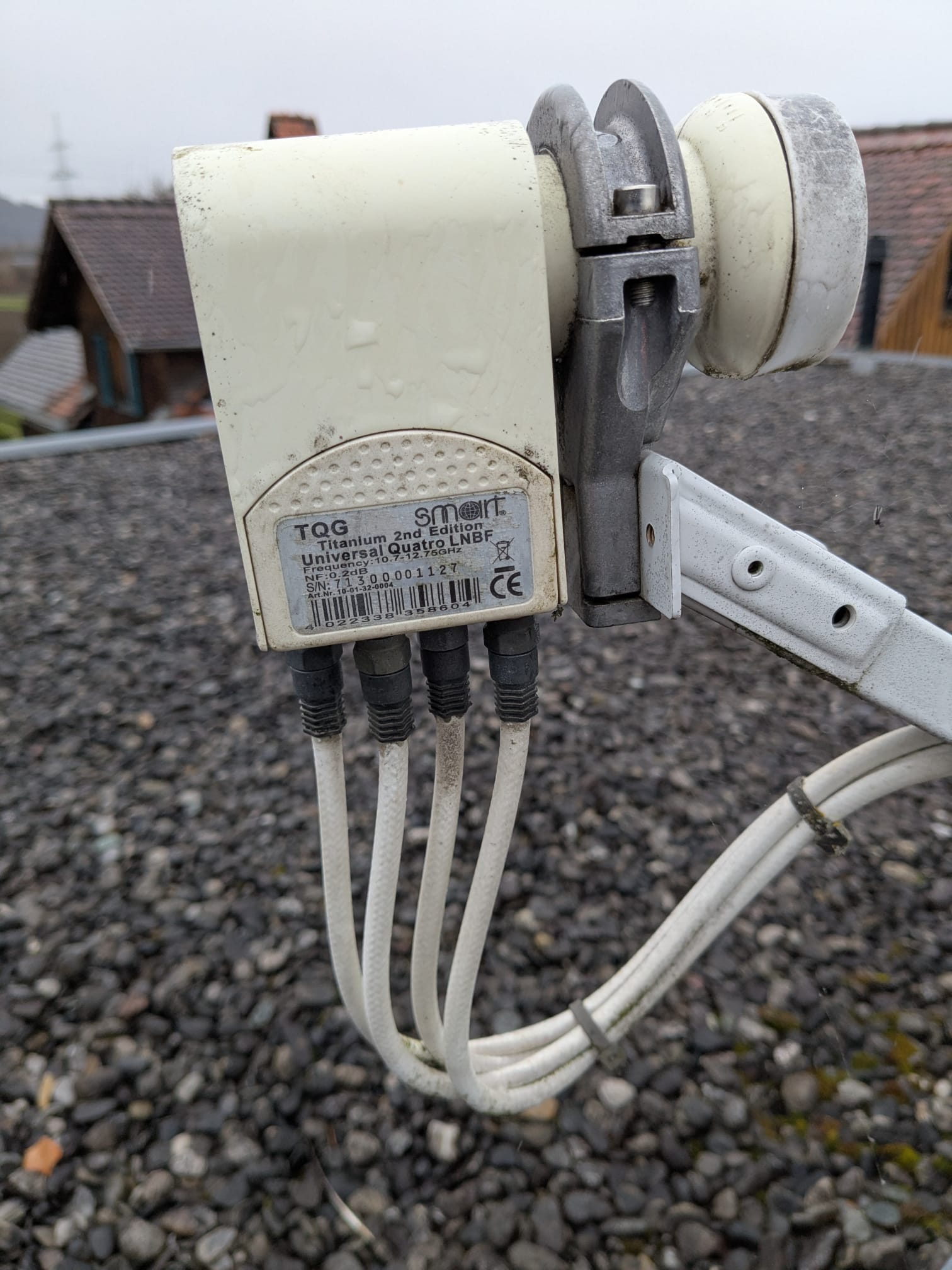

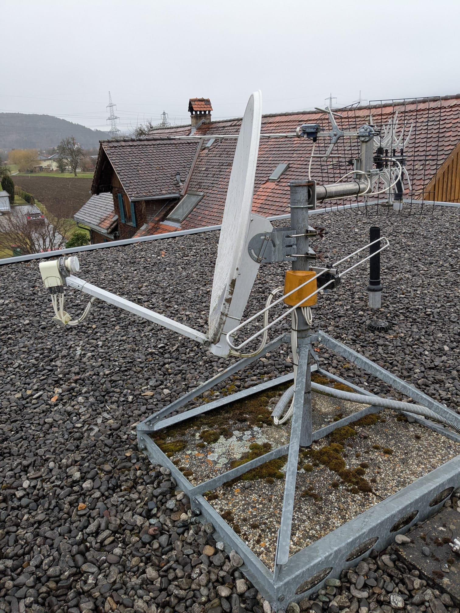

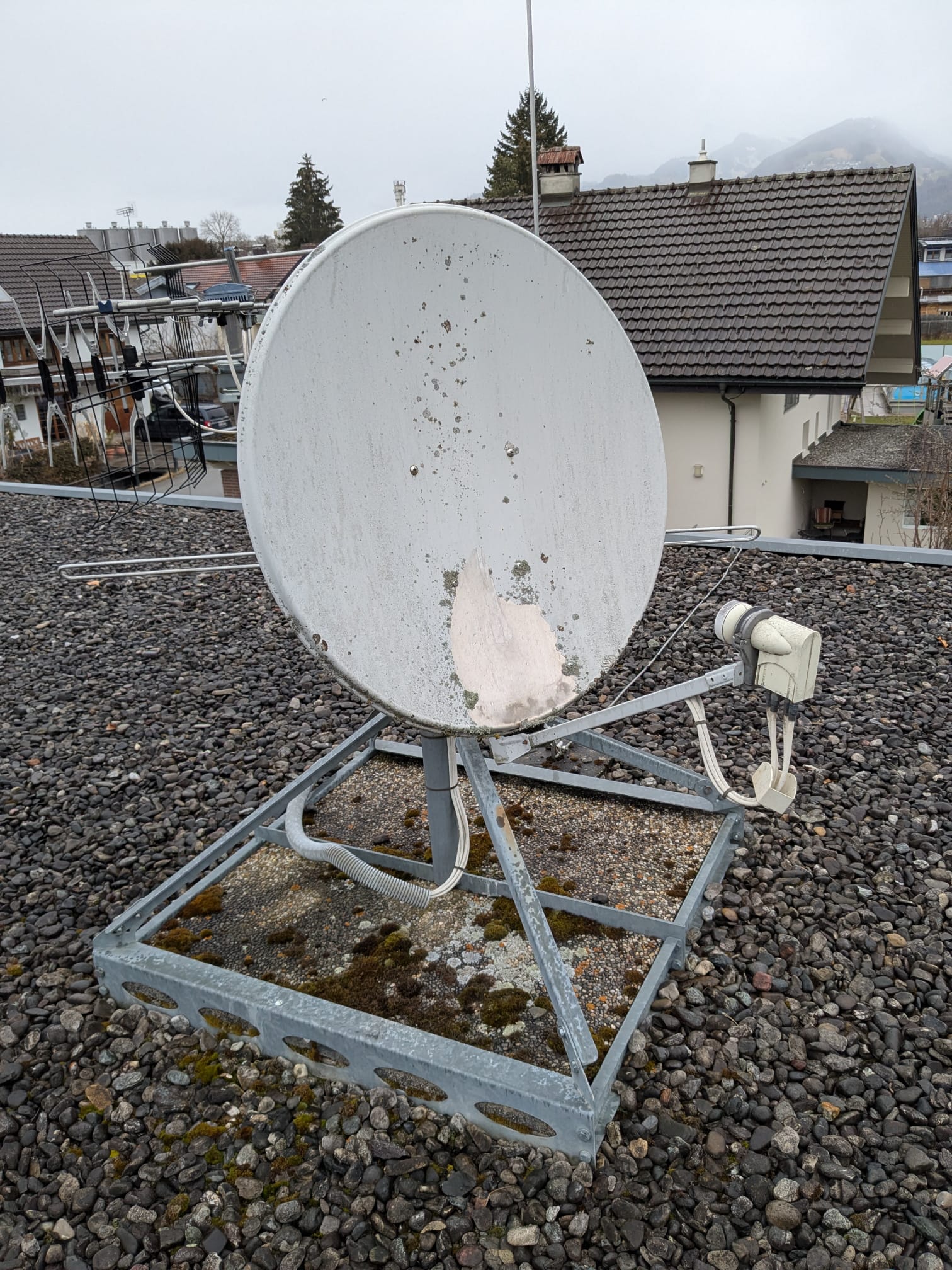

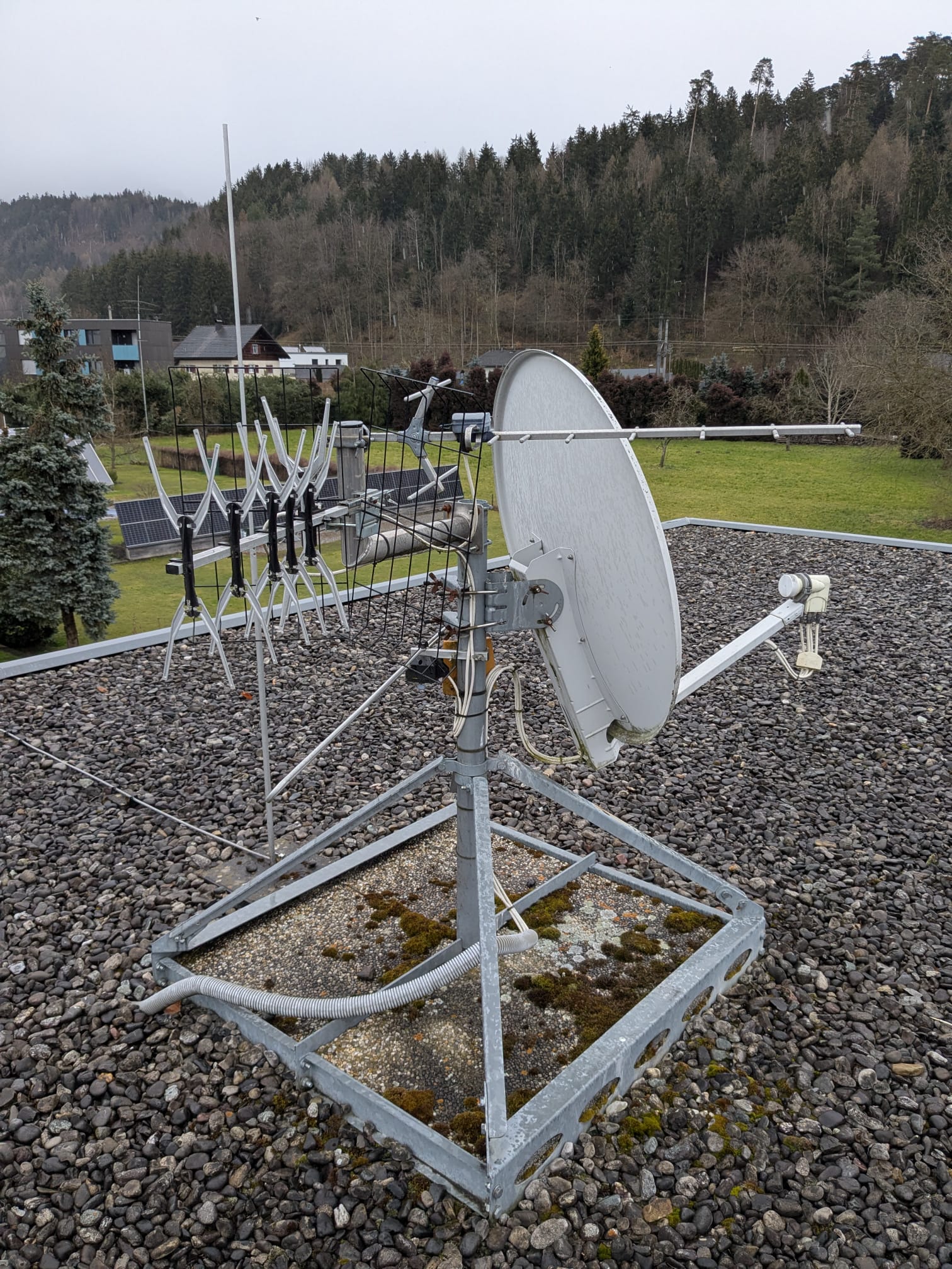

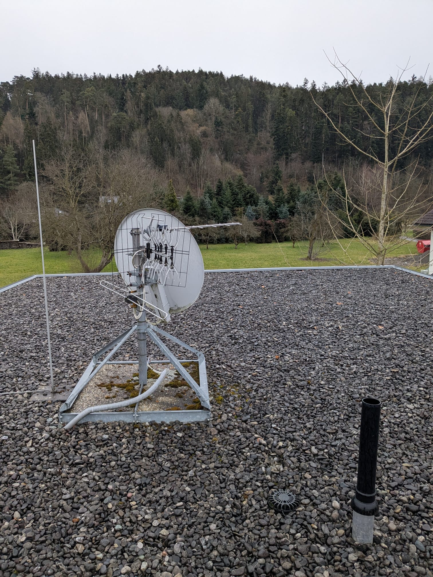

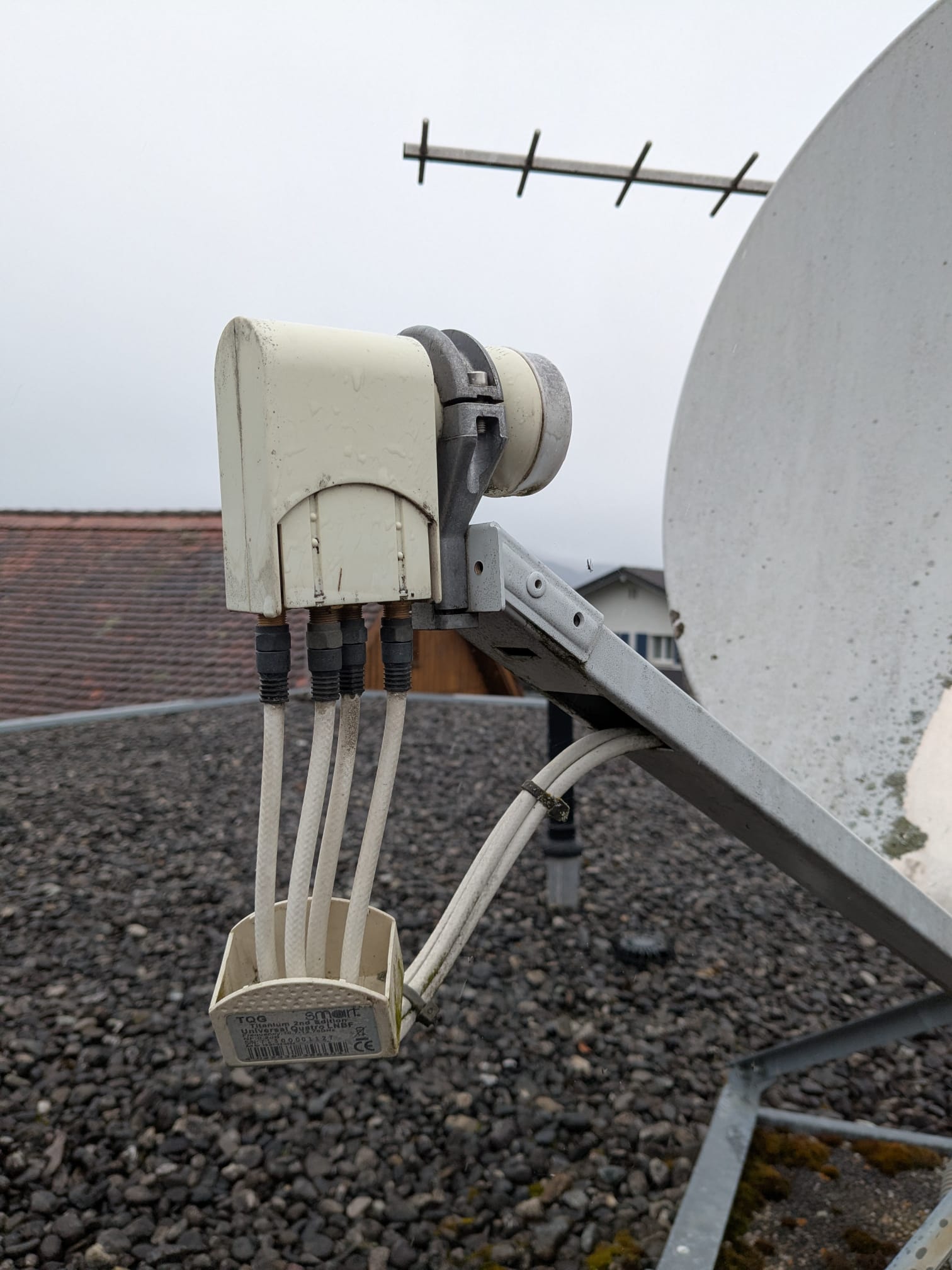

Sodala, war nun am Dach oben, hier die Fotos.
Die Schüssel schaut ein wenig mitgenommen aus, kanns auch daran liegen?
Danke für euren Input :)

Die Schüssel kann man ja abwaschen, das ist nicht so tragisch, aber das LNB sieht etwas mitgenommen aus (am unteren Rand der Kappe sieht der Platikmantel geschmolzen/zerfleddert aus)
Diesweiteren führen die Kabel zu einem Multischalter, da müsstest du auch mal schauen

Die 4 Kabel vom LNB führen auf dem Dach zu einer Weiche, wo UKW und terr. TV eingespeist wird ( 3 Kabel).
Die 4 Kabel gehen in ein Leerrohr unter den Kies. Schau mal, ob das Leerrohr irgendwo zu sehen ist, eventuell beim Aufgang.

Die Verschmutzung der Schüssel ist nicht die Ursache. Das LNB ist tauglich für 11 + 12 GHz.

  1. Low-Noise-Block-Converter = Abkürzung LNB oder LNC. Der Begriff "Analog-LNB" rührt aus alten Zeiten her, als noch beim Satellitenbetreiber ASTRA (und nur dort!) Digitalsignale nur im Highband gesendet wurden. Jeder noch auf Lowband-Empfang kastrierte Alt-LNB konvertiert die aktuellen SD- oder HD-Signale.
  2. Quad-LNBs haben eine interne Umschaltung für 4 Satellitenebenen, an die können bis zu 4 Receiver direkt angeschlossen werden. In die Sternleitungen von Quad-LNB kann man auch terrestrische UKW- und DVB-T2-Signale über eine Weiche einspeisen, die aber stark dämpft und eine Verstärkung erfordern kann.
  3. Der bauseitige LNB ist aber ein Quatro-LNB von SMART mit fixer Ebenen-Ausgabe und benötigt selbst ohne Terrestrik einen Multischalter und keine "Weiche".
  4. So verwittert und vergammelt wie die F-Stecker aussehen dürfte die Wetterschutzkappe nicht ausgezogen gewesen sein.
  5. Die Antenne ist eine qualitativ gute GIBERTINI SE und auch die Flachdachhalterung sieht gut aus. Aber ohne Ballastplatten kann die bei einem Sturm schon lange unbemerkt verstellt worden sein.
  6. Die meisten "Satellitenfinder" genannten Bauteile verdienen den Namen nicht, weil sie als Schatzeisen nur einen Summenpegel anzeigen, der weder erkennen lässt ob die Antenne auf den richtigen Satelliten oder ein imaginäres Maximum zwischen zwei Medium-Power-Satelliten fehlausgerichtet ist. Mit diesen Spielzeugen muss man umgehen können, was aber nicht jeder Laie schafft.
  7. Die Fangstange ist nach Augenmaß zu kurz um die ganze Antennenkombination gegen seltene Direkteinschläge zu schützen. Da auch der Trennungsabstand gegen den Tragrahmen zu gering ist, können Blitzströme von der Ableitung in den und weiter die Antennenanlage überspringen.
  8. Das im Kies verlegte Leerrohr liegt auch nur beschränkt im Schutzkegel der Fangstange und wirkt außerhalb davon als ungewollte Fangeinrichtung.
  9. Auch mit einer Fangstange, mit nach IEC 62305-3 berechnetem Schutzwinkel und ausreichendem Trennungsabstand sowie einer Ableitung, die nicht nur in einem normwidrigen Separaterder einmündet, ist zum Schutz gegen den elektrischen Schlag nach den Eintritt der Kabel ins Gebäude noch die Einbindung der Kabelschirme über Erdungsblöcke oder Erdungswinkel in den Schutzpotentialausgleich des Gebäudes gefordert.
  10. Sollte das Gebäude außer der Fangstange auch ein nicht erkennbares Blitzschutzsystem haben, wäre außer OVE EN IEC 60728-11 auch die Reihe OVE EN 62305 maßgeblich und - bei fachgerechter Fangstange - mindestens SPD 2 Überspannungsableiter für die 4 Koaxleitungen gefordert.
Mit einem Foto des als Weiche bezeichneten Bauteils wäre zu beurteilen, ob das nicht doch ein Multischalter ist. Was du brauchst ist ein Profi, der die Antenne mit seinem Messgerät im Handumdrehen prüft und bei Erfordernis nachjustiert. Der sollte sich auch mit Blitzschutznormen auskennen und beraten können, wie man aus dem Pseudo-Blitzschutz echte Einschlagsicherheit herstellen kann.
