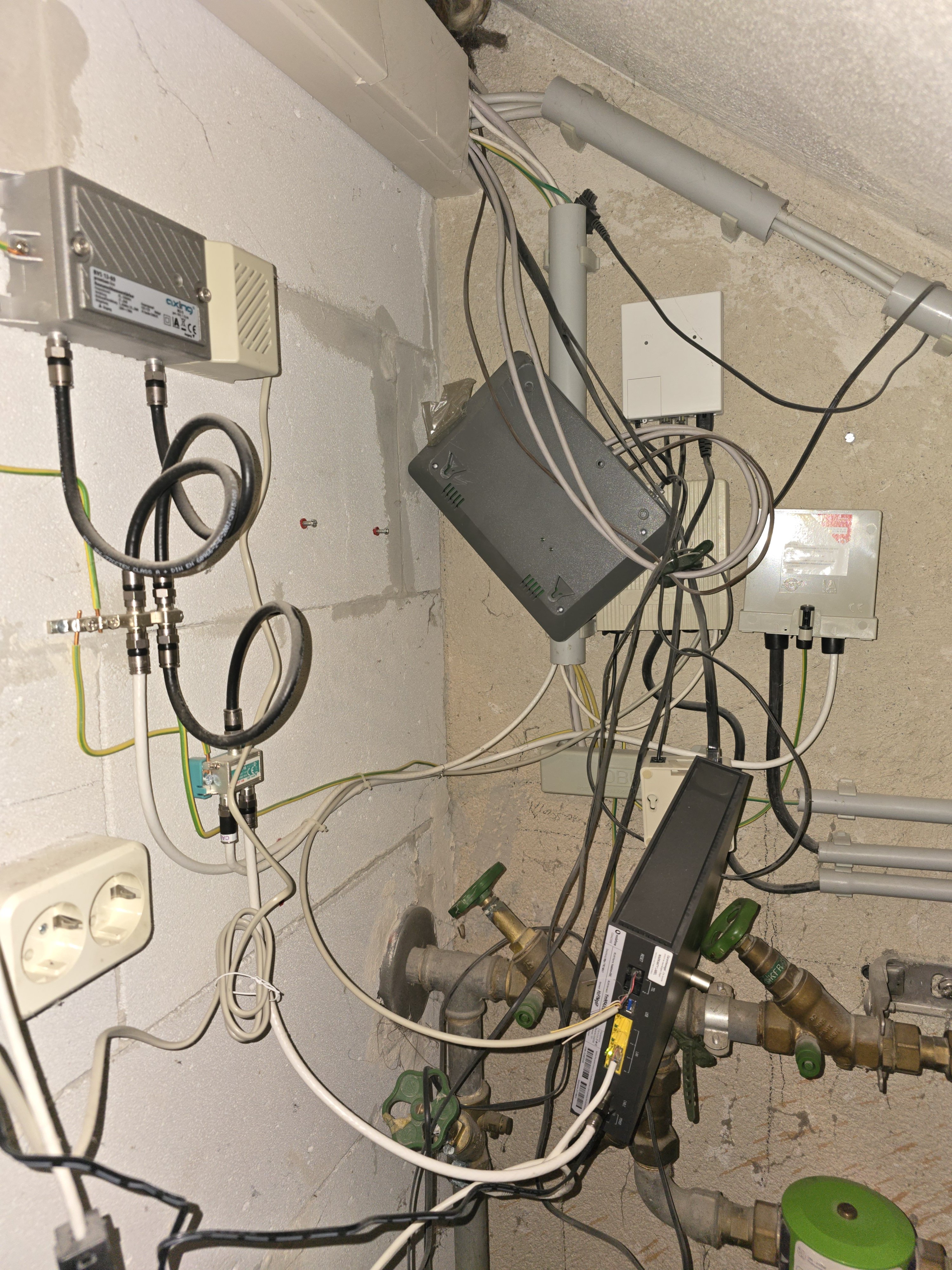

Wir haben ein neues Haus jetzt und haben den Vodafone Internet-Kabelanschluss mitgenommen. Ich habe nur keine Möglichkeit gefunden, unseren Router/Kabelmodem anzuschliessen. Im alten Haus haben wir so eine "Multimediadose" gehabt, mit 3 Anschlüssen: zwei "normale" für den Fernseher und irgendwas anderes und einen Stecker mit Schraubanschluss, an dem der Router dran hing. Im neuen Haus gibts nur diese zweifach-Dosen ohne den Schraubanschluss, da kann ich das modem also nirgends anstecken.

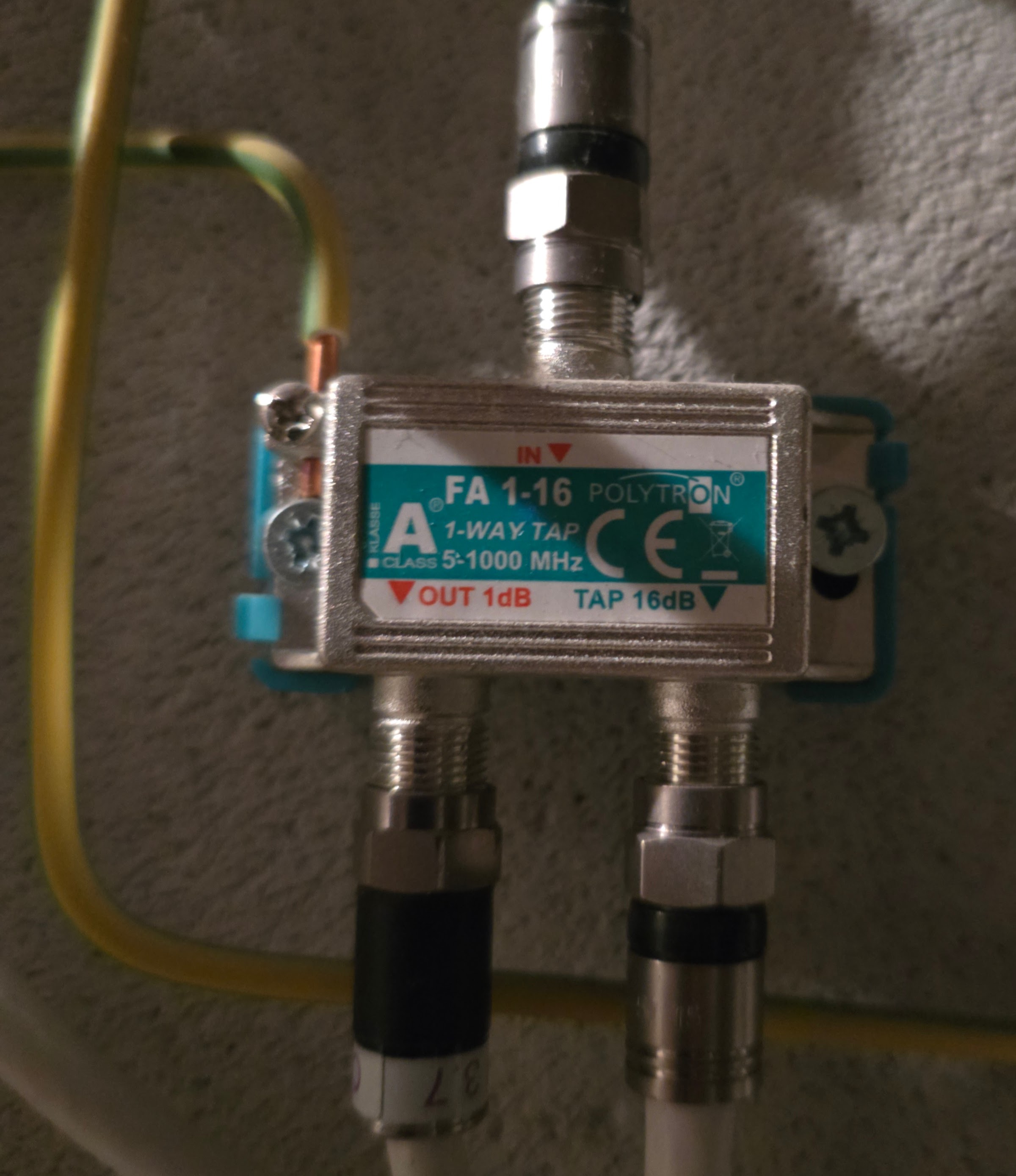

Im "Technikraum", wo der Anschluss ankommt, gibts nach dem Verstärker einen solchen Abzweig:
Der linke "out" Anschluss geht zum Haus-Kabelnetz, der rechte "Tap" zum Vodafone-Modem der Nachbarin (Doppelhaus), die auch Internet über Vodafon-Kabel hat.
Kann man da auch irgendeinen Verzweiger mit einem Anschluss mehr hinmachen und es es funktioniert noch alles (auch das Internet der Nachbarin)? Was müsste das für einer sein? Ich habe welche mit 16db und 12db Dämpfung auf den "Tap" Ports gefunden, kann man beide nehmen? Beim anderen Ausgang gibts nur welche mit 1,5dB oder 3,5dB, passt das auch?
Oder ist es besser, eine bestehende "Fernsehdose" zu upgraden? Ich hab mit einem Adapterkabel probiert und an einem Anschluss im Schlafzimmer funktioniert es, aber da will ich das Ding nicht wirklich haben. Entweder Wohnzimmer oder Technikraum. Aber im Wohnzimmer geht es mit dem Adapterkabel nicht (vermutlich Dämpfung zu hoch?).
Was könnte man machen, um unseren Router noch zusätzlich unterzubringen? Kenne mich leider mit Kabel-Technik gar nicht aus, der Vorbesitzer hat das Kabel nicht genutzt und Internet über DSL gehabt (was hier aber eher langsam ist).

Das Modem empfängt (hört zu) und sendet (spricht) mit der Kabelgegenstelle (CMTS) und wie jeder Mensch wird man ungern angeschrien (zu hoher Pegel am Modem) und wenns zu leise ist hört man nix (zu niedriger Pegel). Genauso geht es dem CMTS, sprich deutlich ohne zu schreien. Deswegen wird der Verstärker so eingepegelt, dass beide Seiten sauber zu hören sind. "Falsche" Dose = nix zu hören. Auswahl der Dose/Abzweiger mit den richtigen Eigenschaften: Messgerät (hat ein Rundfunktechniker) oder gute Anlagendokumentation nötig. Nur weils mechnisch passt, passt es noch lange nicht elektrisch.

Also Technikraum = Keller wo der HüP ist? Dann setzt Dir der Vodafone Techniker dort eine zusätzliche Dose.
schmadde schrieb:
Hat sie ja wahrscheinlich auch.
Auf dem Bild sehe ich einen Vodafone-Router. Hast Du den jetzt vorläufig gesetzt? Übrigens: Der DSL-Splitter und der NTBA am Telefonanschluss; die gehören eigentlich weg. Das andere, zweite dunkel-graue fliegende Gerät, kann ich jetzt nicht identifizieren.

Fakt ist, du SOLLTEST da nicht selbst ran, denn in TV l-Kabelnetzen ist die Gesamtdämpfung jedes Strangs individuell und wichtig für guten Empfang.
Der Techniker tauscht dir die vorhandenene Dose gegen eine Multimediadose aus, berechnet die Dämpfung des Strangs anhand der eiden Dosen und pegelt dann ggf. den Verstärker neu ein.
Gerade wenn noch Durchgangsdosen dazu kommen, also der Strang nach der zu tauschenden Dose noch weiter geht, ist das noch viel wichtiger.
Nein, das ist wie eingangs geschrieben der Vondafone-Router der Nachbarin.
Ja, das wird bei Gelegenheit aufgeräumt, der graue Kasten ist offenbar ein alter und lange nicht genutzter DSL Router der Telekom.

OK. Dass der bei Dir im Haus ist, hatte ich so nicht verstanden. Ich dachte, wenigstens der wäre drüben in der anderen Haushälfte. Ist vermutlich so gemacht worden, wegen dem Telefon. Das jedenfalls ist sehr schräg, äh, abenteuerlich.

Das analoge Telefonkabel vom Vodafone Router geht rüber zu ihr? Auch das LAN-Kabel?
Welches Modell genau? Vier Kabel lassen hoffen, dass Du wenigstens mit der Verkabelung noch was anfangen könntest.

Habs mir grade angeschaut "Eumex 800". Glaube Eumex hiessen früher die Telefonanlagen? Also ist es wohl uralt.
Mit „V“ am Ende oder ohne? ~20 Jahre. Ja, das war eine ISDN-Anlage, um analoge Telefone anzuschließen. Vorteil: Du hast im Haus auch Telefonkabel liegen. Die könntest Du über Devolo Giga Bridge Phoneline zum Ethernet-Kabel machen. Aber die Anlage konnte auch den ISDN-Bus weiterleiten aber auch für eine Türsprechanlage dienen. Müsste man mal aufmachen, um die genaue Belegung anzuschauen. Oder die Eumex 800V?

Ohne. Ist noch voll angeschlossen, keine Ahnung wofür das mal war.
