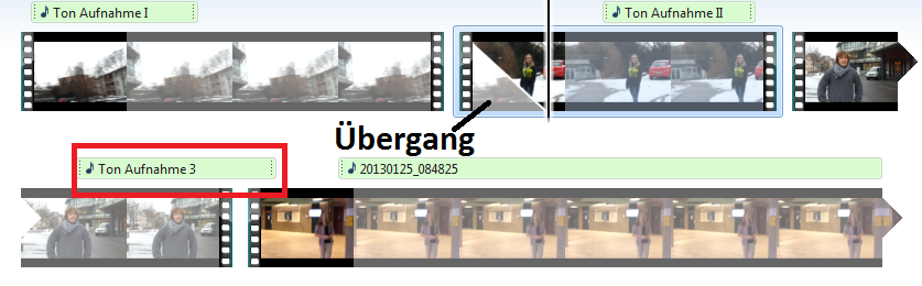

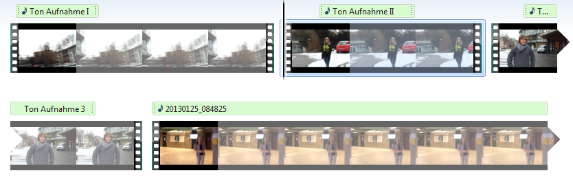

ich schneide im Moment ein Video. Über dieses habe ich eine neue Toonspur gelegt, also einfach den Sound vom Video abgestellt, und dann einen neuen Sound drauf gemacht. Jetzt bin ich dabei die Überänge zu machen, aber aber ein kleines Problem: Wenn ich die Übergänge mache, dann wird die Tonspur weiter nach hinten verschoben, sodass dann nachher die komplette Tonspur verschoben ist. Bitte die Screens anschauen!
Also z.B., dass der Ton "Ton Aufnahme 3" in das 4. Video hineinragt. Wie kann ich das verhindern?
LG Tim

wenn du so wie so einen neuen Ton unterlegen willst, dann mache das Video erst fertig und anschließend legst du den Ton so hin, wie du ihn haben willst. Das ist die übliche Vorgehensweise und nach der verfahre ich auch bei anderen Videobearbeitungsprogrammen. Besonders wenn ich Geräusche (z.B. Tür zuklappen) einbringen will, geht es eigentlich nicht anders. Nur so kannst du eine absolute Synchronisation erreichen.
Es sei denn, du verknüpfst das Video-Bild mit der Tonspur. Das geht aber, so glaube ich, bei dem Moviemaker nicht. Da müssen dann die Semiprofi Programme herhalten. ;)
