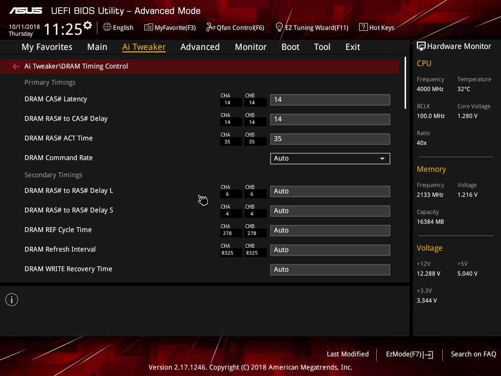

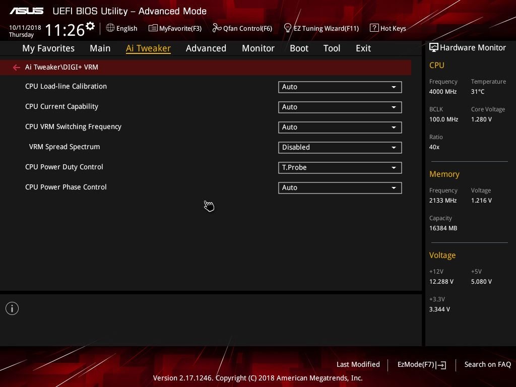

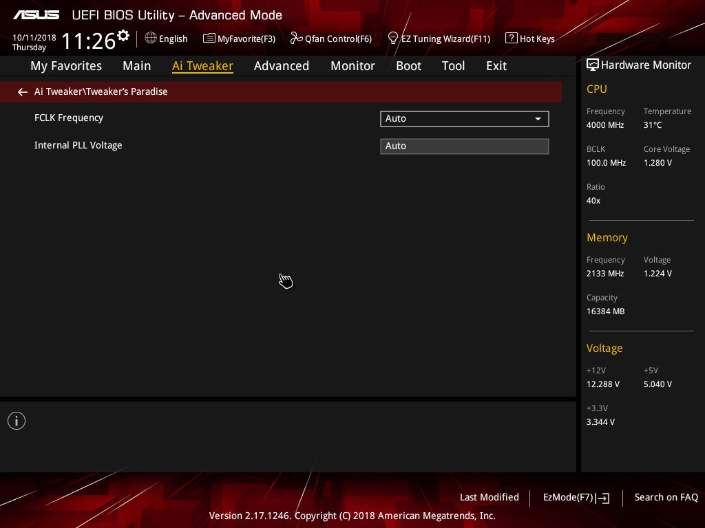

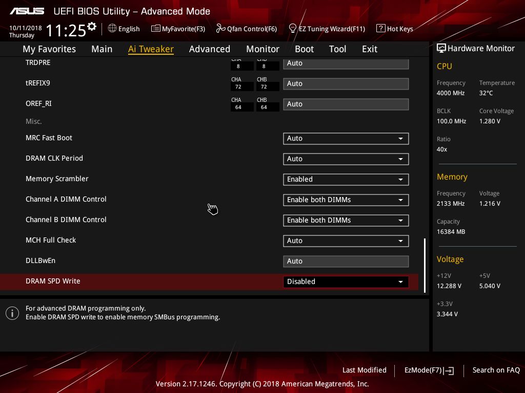

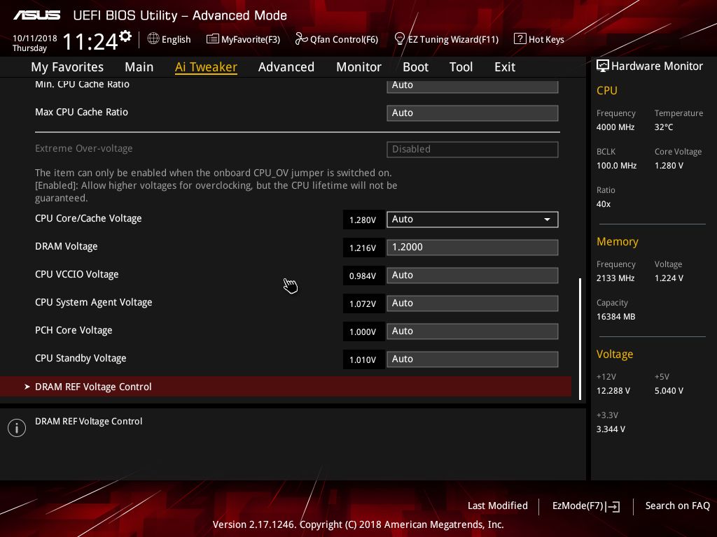

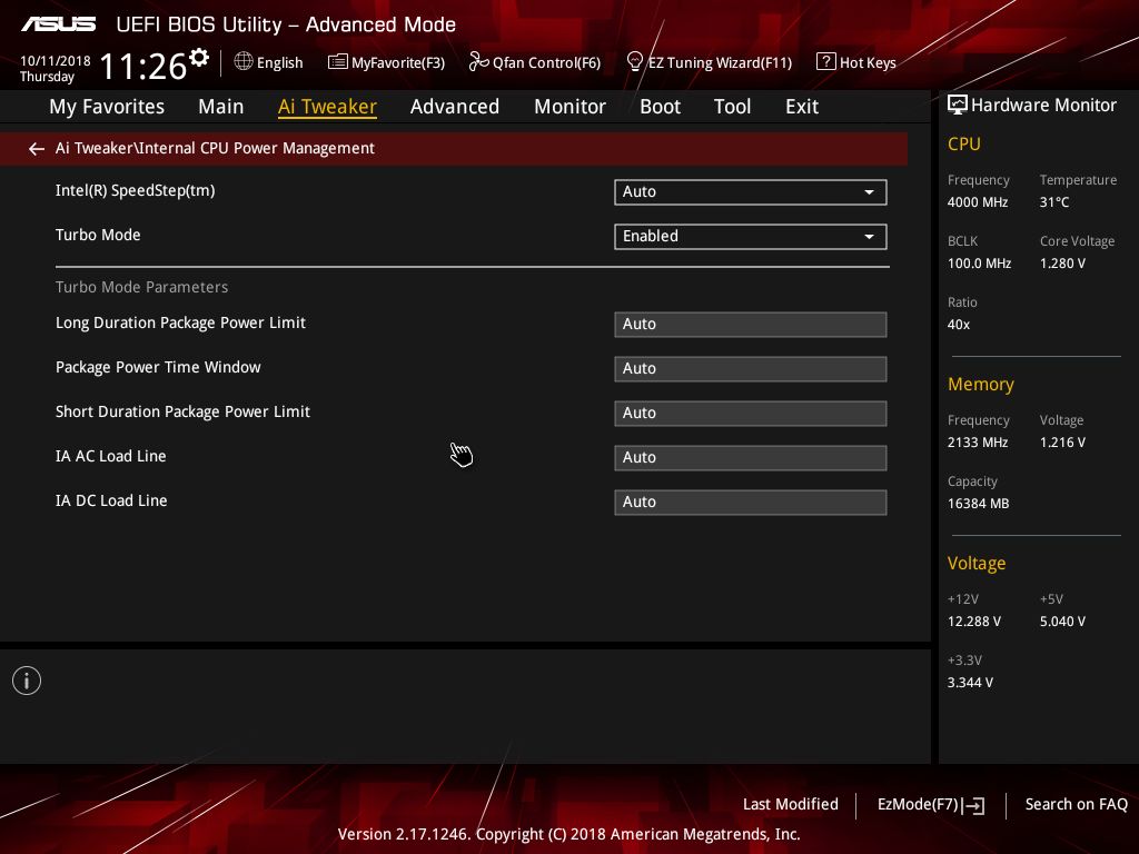

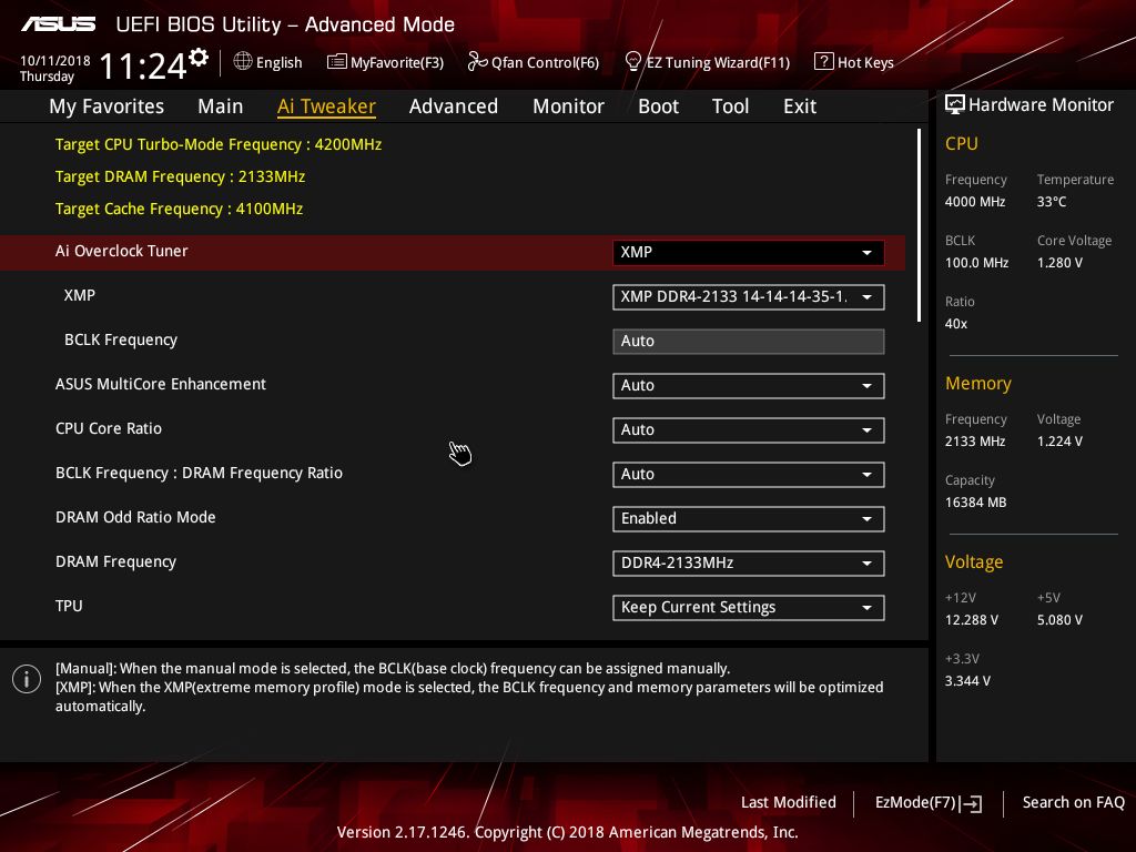

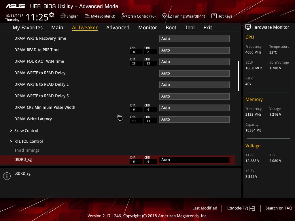

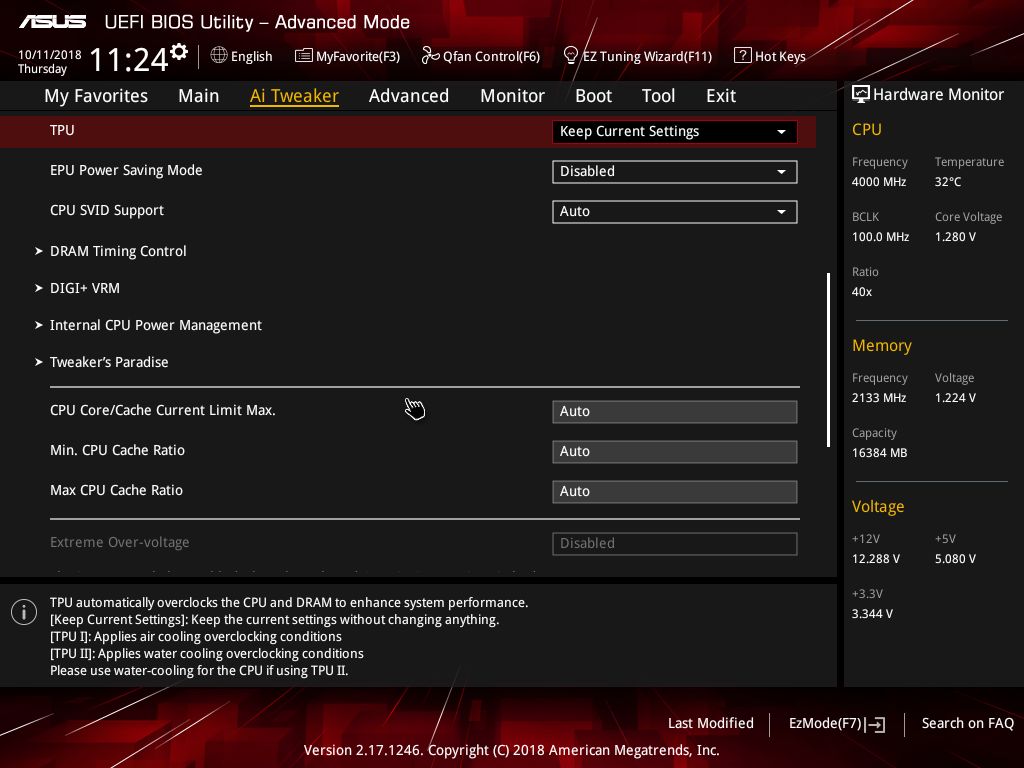

Edit: Habe mal geschaut im Bios aber deine Settings habe ich so nicht oder nennen sich ganz anders. Habe mal ein paar Screenshots gemacht vom Bios. Wegen dem Ram auf 1500Mhz, das wäre ja weniger als die 2133 was ich jetzt Stock habe?

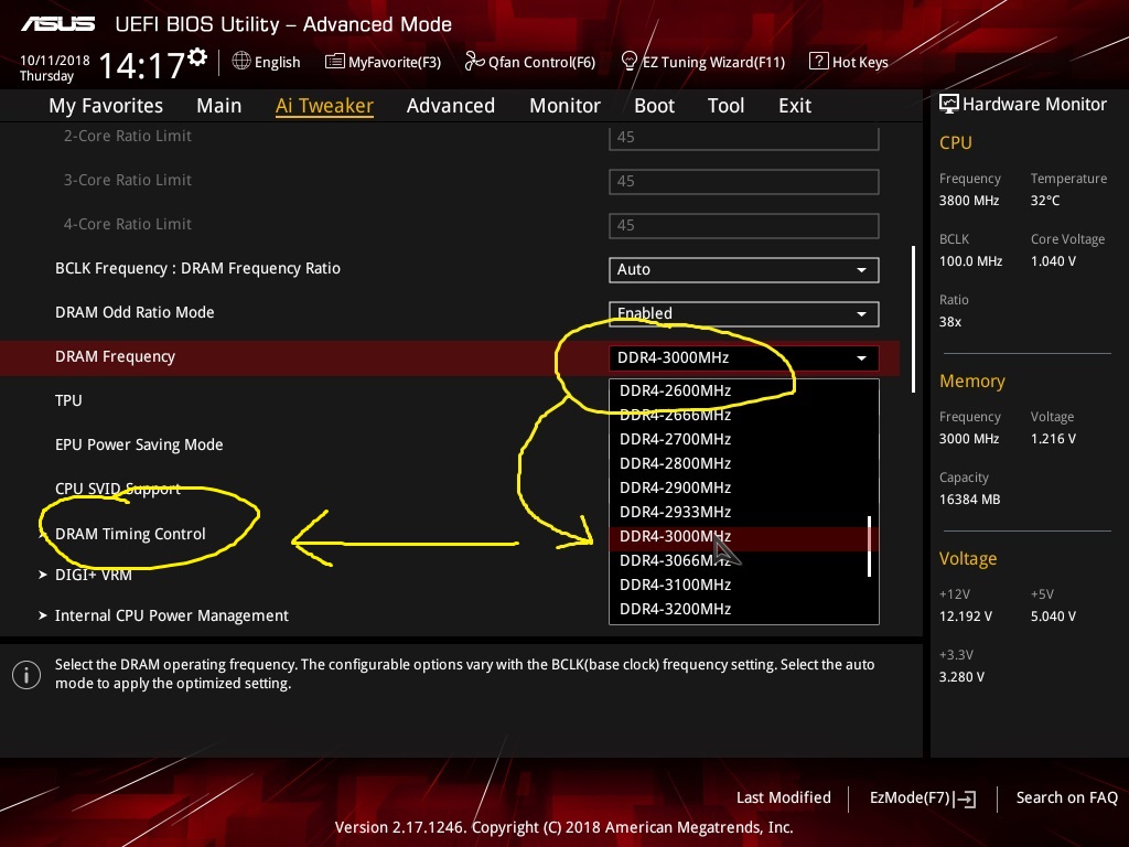

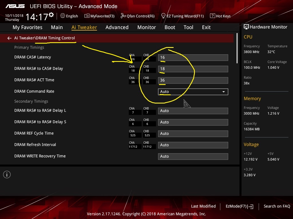

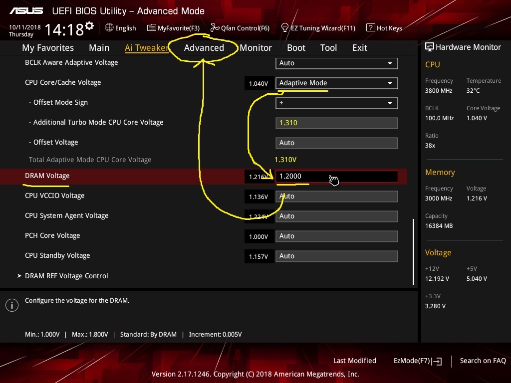

ok, wir haben beide das gleiche brett nur das ich ne 7600k betreibe und somit bei mir im bios einen avx offset einstellen kann. das geht glaube mit denem 6700k nicht. wegen ram, DDR(4) bedeutet Double Data Rate also 2133 sind keine mhz sondern MT's. 2133er ram hat in wirklichkeit nur 1066 mhz. mit cpuz kannst du dir das ankucken. die 1500 mhz von mir wären dann 3000 MT's quasie ddr4 3000.
ich mach dir eben n paar bios pics wegen oc. denke so isses für dich am einfachsten.
Reaktionen: Scoty

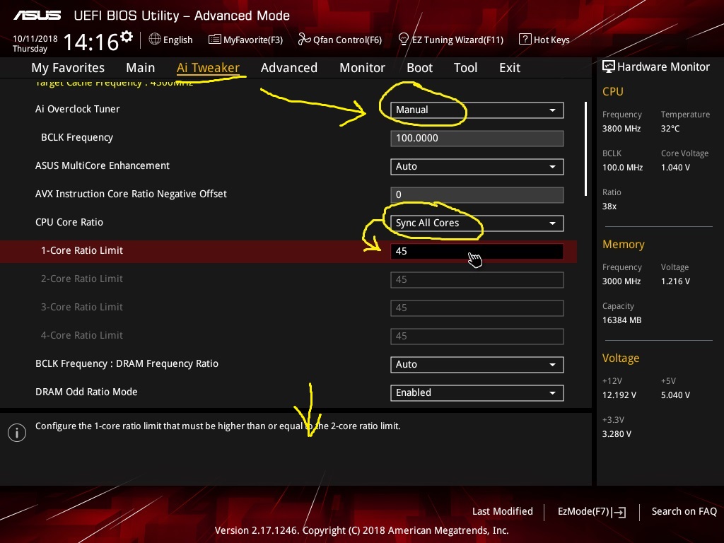

als erstes AI Overclock auf manual stellen, dann sync all cores mit nem wert von 45
dann den ram auf 3000 stellen und die timings anpassen

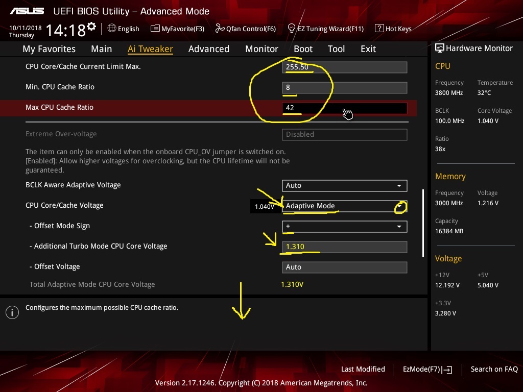

danach den ringbus, bzw cache bzw uncore wie folgt einstellen gefolgt von der cpu spannung im Adaptive Mode mit 1.31v bei turbo core voltage
die dram spannung auf 1.2-1.25v stellen. beim ram musste wohl bissen rumprobieren!

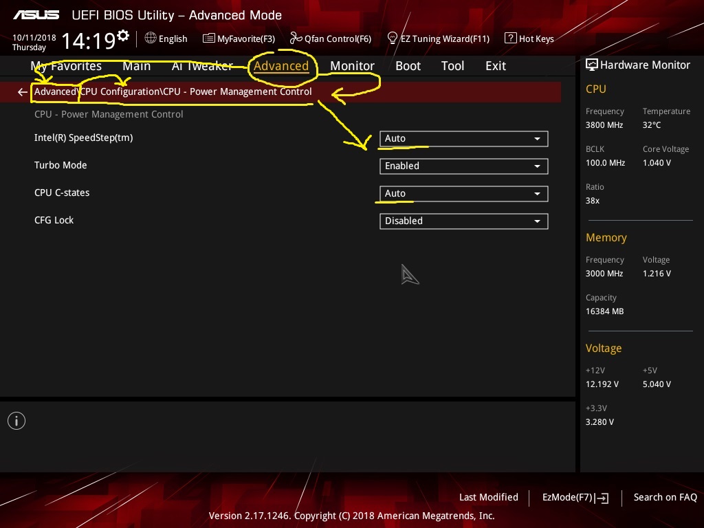

zu guter letzt aufs Advanced\Cpu Configuration dann ganz runterscrollen und auf Cpu Power Management klicken und überprüfen ob alles auf auto steht
das ganze am besten dann unter Tool/Overclocking Profile abspeichern dasmit du nicht alles neu eingeben musst wenn die kiste rumbockt und du den stecker ziehn musst..!

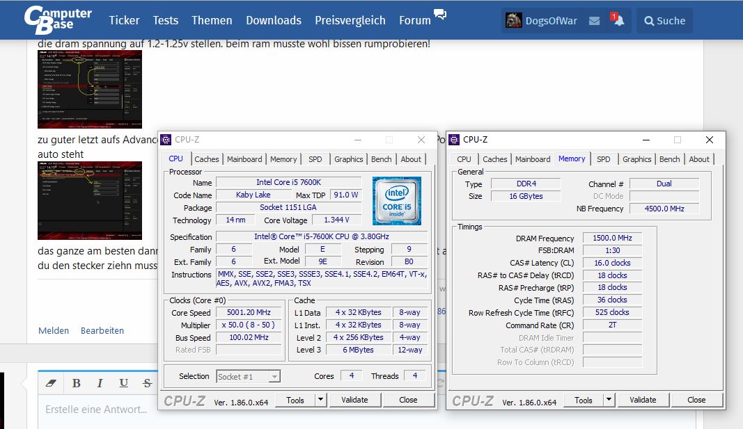

bei mir sieht das ganze dann so aus
wobei die 1500 mhz dram frequenz dann für ddr4 3000 stehn.
rumprobiern! kann sein das der ram mehr saft brauch. maximal 1.35v geben, mehr nicht! kann sein das deine cpu nur 4.4 ghz mit 1.31v schafft also multi einen runter setzen oder am besten bei 4 ghz mit 1.31v anfangen und dann höher gehn. beim ram genauso. wenn du nicht mehr ins windows kommst dann wars zuviel wie du gesehn hast.
