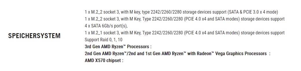

Im Manual des Boards steht bezgl. M.2 - Installation lediglich:
"Der unterstützte M.2-Typ variiert je nach Motherboard."
Was kann da eingebaut werden?
Danke 😎
Steht auf deren Seite, ist eigentlich immer SATA oder PCIe was dort dann passt.

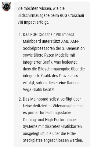

Habe mal den KI-Assitenten von ASUS befragt, Antwort ist folgende:
Daher fällt dieses MB also raus für einen möglichen Build.

Der USB-C Anschluss an dem ASUS ROG Crosshair VIII Impact hat KEIN DP Alt Mode... Und da es keinen DP und keinen HDMI-Anschluss gibt, heisst das schlicht und einfach dass du bei dem MB immer eine Grafikkarte brauchst.
