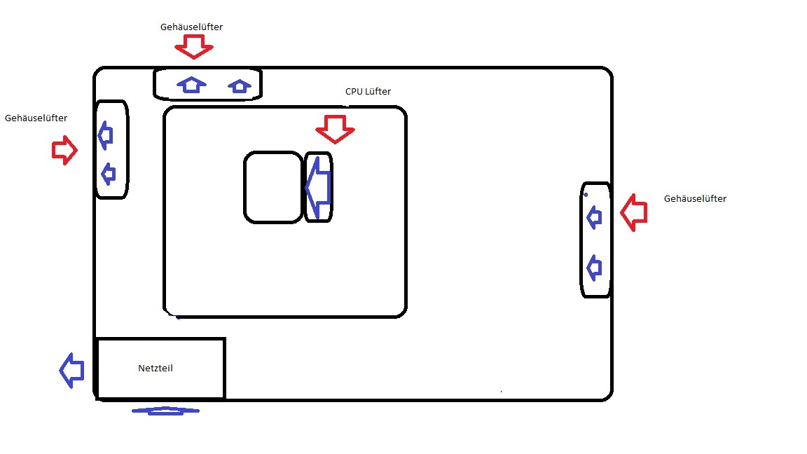

das will ich mal in nem arc midi r2 erleben wie das gehen soll.. ich puste vorne kalte luft rein die auf die festplatten geht und warm ankommt beim lüfter vom Kühler.. ich denke wenn man vorne 2 möglickeiten hat ist vorne oben rein und hinten raus die beste möglichkeit, hier mal nen bild dazu aus eigenkreation.
Die Blauen Pfeile zeigen den Luftstrom an die Roten nur welcher lüfter es ist.
Das ist eine gute Frage... zumal dein Gehäuse ja nur vorne "oben" eine Vorrichtung für einen Lüfter hat... :rolleyes:

oh echt jetzt ? du hast ein falsches Bild gepostet und sogar noch gefakte temps erfunden und willst damit wirklich angeben? respekt mein lieber... Die Rede war vom Arc mIdi R2 auf deinem Bild ist das Define R4 abgebildet, das genauso wie das Arc Midi R2 auch für 2 140mm vorne Platz hat, der unter würde die lauft auf die HDDs blasen .. da lieber oben den Lüfter einbauen und ihn FREI durch das Gehäuse ziehen lassen ohne irgendwo anzudocken, die Mittelkonsole kann entfernt werden (muss sie eh für Grafikkarten ab 30 cm.
Also war sein Vorschlag garnicht so verkehrt den er auf dem Bild gepostet hat, ich hab mal ein Bild angehängt mit entfernter mittelkonsole und du wirst mir sicher zustimmen das wenn der lüfter oben montiert ist, diese luft ohne Hindernisse weiterziehen kann auf den Lüfter vom Kühler
