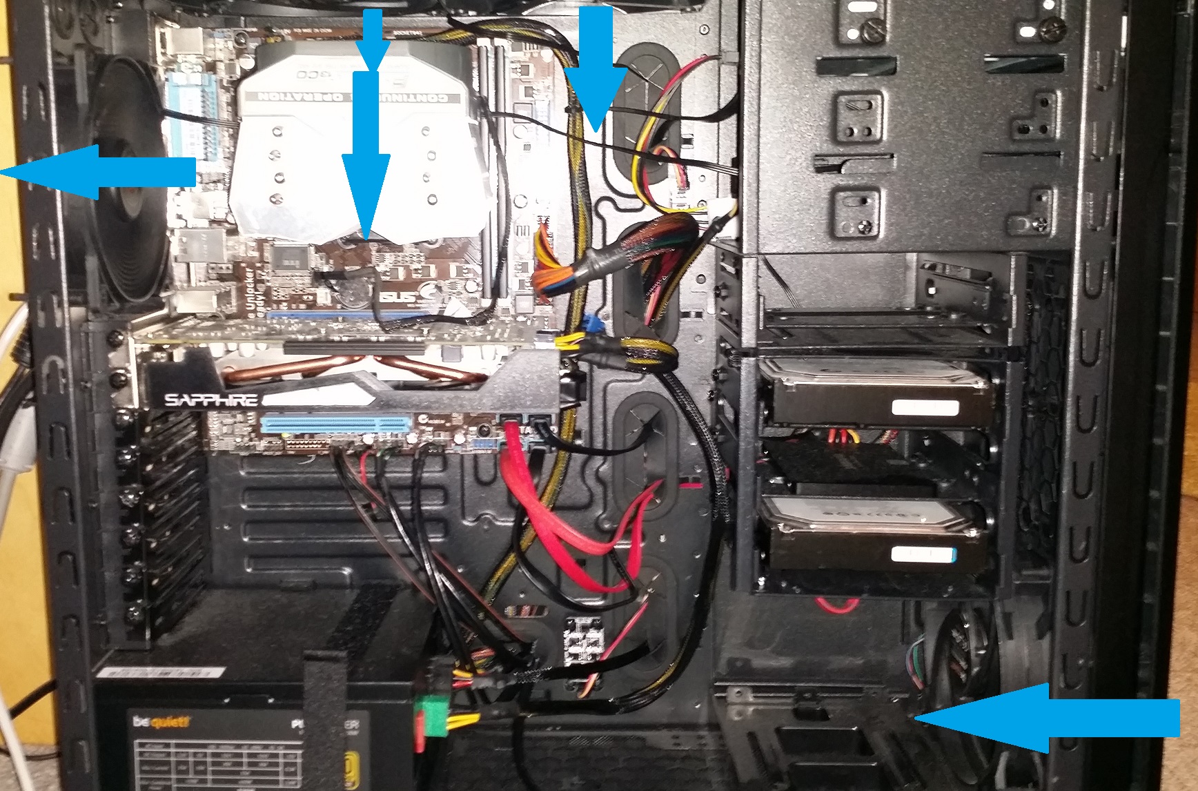

Hi,
wie würdet ihr die Lüfter anordnen?
Ich hab vorne einen 140mm, und von oben 2. Hinten bläst ein 120mm raus.
Das Problem ist, dass der CPU-Kühler nur senkrecht angeordnet werden kann.
Würde ihr den CPU-Kühler umdrehen, also dass er von unten nach oben bläst (und die 2 140er dann auch oben raus)? So wie er jetzt angebaut ist, bläst er direkt auf die Graka. Diese hat bei ca. 30°C Raumtemperatur 52°C beim surfen (2 Bildschirme, ein 27" und ein 19"). CPU liegt bei 35-40°C.

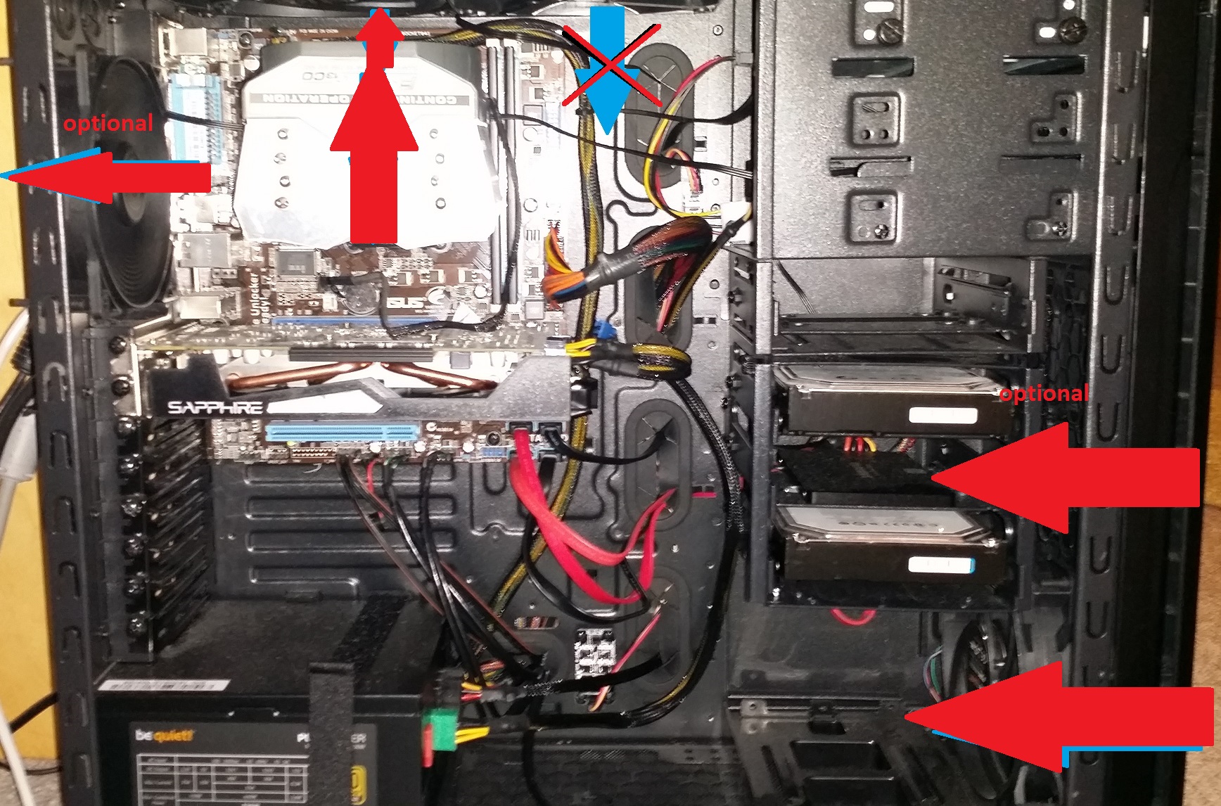

Hallo, ich würde den CPU Lüfter umdrehen und auch die 2 140 im Deckel, am besten ist immer noch vorne/unten rein und hinten/oben raus, und den CPU Kühler so dass er auch in die selbe Richtung bläst
und vieleicht auch noch einen vor den Festplatten oder diese nach unten geben, verbessert mich falls das nicht optimal wäre
Ich würde vermutlich den CPU-Kühler um 180° drehen.
Den rückseitigen Lüfter ausbauen. (außer die SpaWas brauchen unbedingt nen Luftzug, je nach System)
Den oberen-rechten Lüfter ausbauen.
Den oberen Lüfter natürlich rausblasen lassen.
Eventuell einen 2ten Frontlüfter dafür reinblasen lassen (den von oben nehmen)
@fatal_error: Leider bringt das kaum was, wenn er den Kühler nicht um 90° drehen kann.
ok,
dann werde ich den Cpu-Kühler und die Oberen drehen.

so, ich habs jetzt getauscht.
diese schräge sieht interessant aus, ich werd mir ähnliches mal aus pappe basteln.
hab jetzt bei der cpu 37-40°C und die graka hat 48.

Hab das gehäuse seitlich mal geöffnet, und die cpu-tmp ging direkt um 7-10°C runter. Jetzt hab ich den Festplattenkäfig auf dem Boden installiert, damit der obere, vordere Lüfter direkt in Höhe Graka/CPU-Ansaugung bläst. Fühlt sich besser an.
Bei mir stand an oberster Stelle die Lautstärke, hauptsächlich im Lastbereich. So wie es auf dem Bild zu sehen ist laufen sämtliche Lüfter auf min. Drehzahl, dass sind ~400RPM für die Gehäuselüfter und ~600RPM für die CPU, weil der nicht tiefer geht. Die Schräge ist super zum Kabel verstecken und brachte bei der Temp meiner alten Graka ~1,5°C. Wenn ich die Seitenwand aufmache passiert bei der CPU Temp gar nichts.
