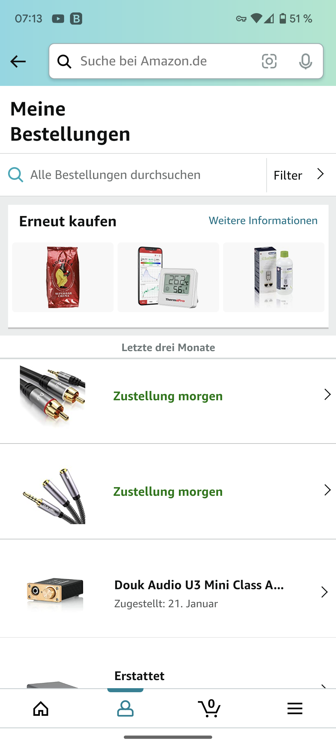

Dazu noch ein Handy Ladegerät was Ich hatte.
Wie schließe ich das am PC an? Schalte ich den G6 davor oder geht das mit dem USB-Kabel?
