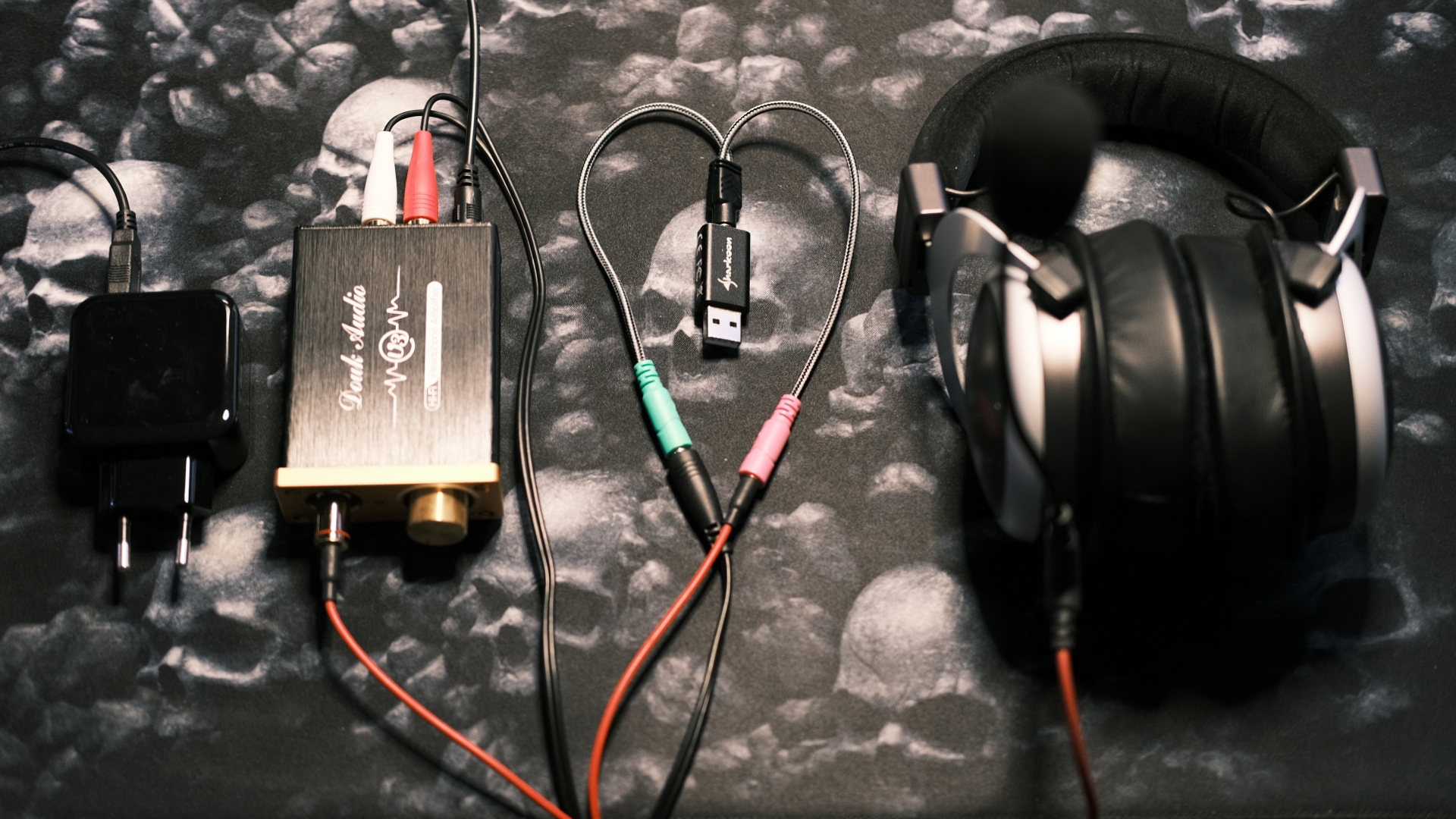

JackA schrieb:
Was man auch machen kann:
Douk U3 34€
Der sollte genug Leistung für 600 Ohm Kopfhörer haben. Ich kanns zwar nicht direkt testen, aber mit meinem Planar-Kopfhörer, der sich mehr Leistung gönnt als mein 250Ohm DT770, kann ich mir die Ohren wegfliegen lassen, und habe noch viel Reserve.
Wichtig ist, dass der U3 ein eigenes 5V Netzteil bekommt, sonst gibts Störgeräusche, hat man normal aber immer rumliegen.
Tests mit Sharkoon DAC und nem DIY T70 Headset:
Boar wie ist den da was Verbunden?

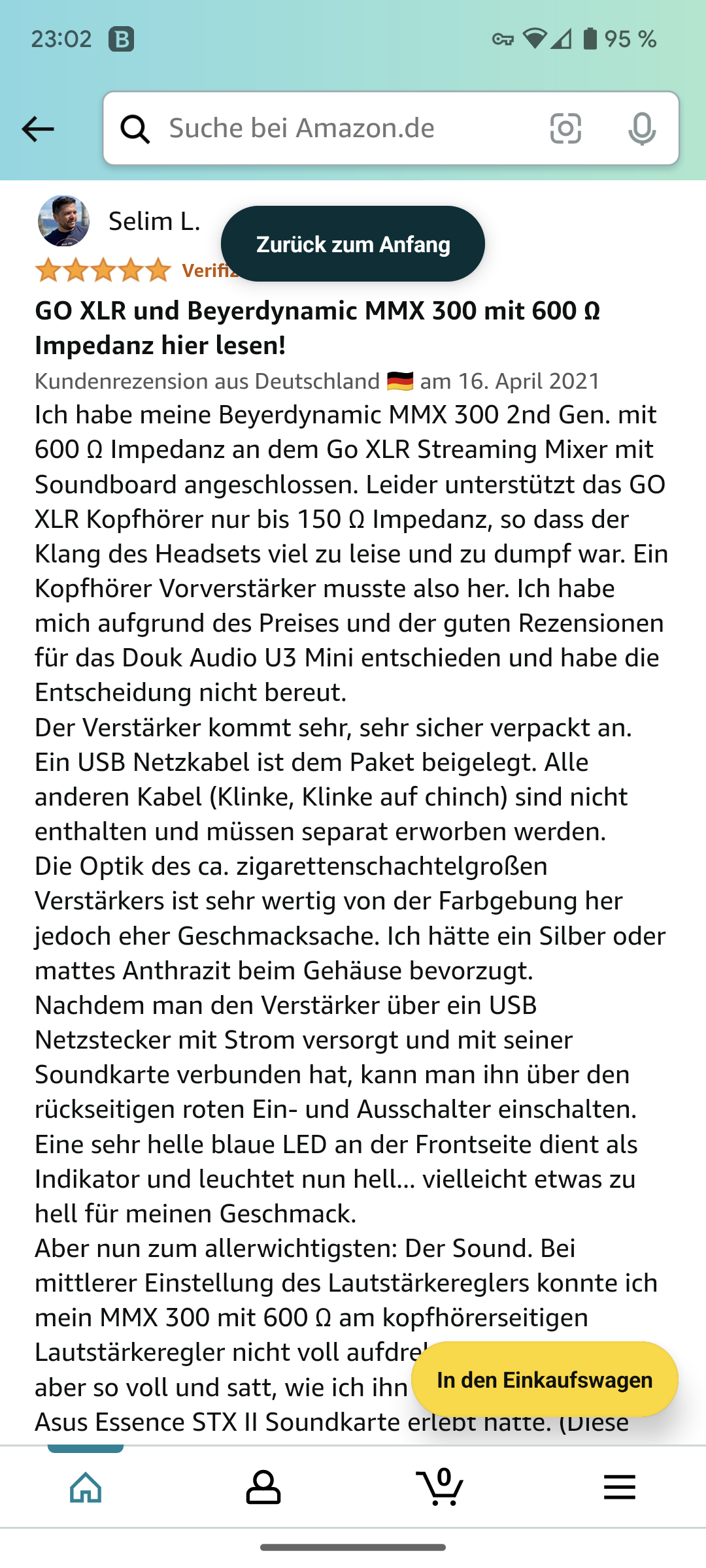

Aha

Sorry aber 1 rotes kabel ist da zu viel...ist das das Micro?
@Polakmaster Headset über TRRS (rotes Kabel) wird aufgesplittet in 2x TRS (1x Mic, 1x Kopfhörer).
Sharkoon DAC wird ebenso aufgesplittet von TRRS auf 2x TRS, dabei geht das Mic von Headset direkt auf den Sharkoon DAC und der KHV geht auf den Kopfhöreranschluss vom Sharkoon DAC und der Kopfhörer-Anschluss geht auf den Verstärker.
Kopfhörer geht per klinke in den Verstärker->verstärker per von Cinch auf Klinke zum Y-Kabel in den Sharkoon.
Vom Micro 3,5klinke einfach in den schon im Sharkoon steckenden und schon mit dem Verstärker verbundenen Y Kabel.
