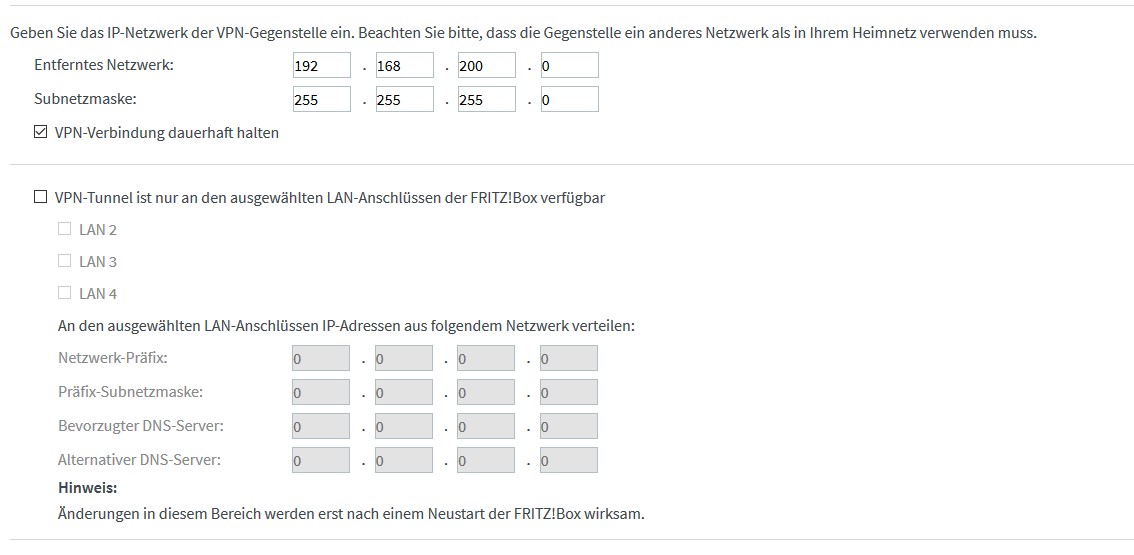

Ich habe zwischen mir und meinem Büro eine VPN Brücke eingerichtet.
Das Büro gehört mir.
Aber meine Mitarbeiter sollen keine Möglichkeit haben, auf mein Netzwerk bei mir zu Hause zugreifen zu können.
Wie muss ich das jetzt machen?
Schließe ich meinen Rechner im Büro einfach an Lan 2 an und die restlichen Rechner an Lan 1?
Aktuell hängt alles über einen weiteren Switch an Lan 1.
Wie ist das dann mit dem W-Lan?
Aktuell kann ich auch per W-Lan auf meinen Receiver zu Hause und auf meine Haussteuerung zugreifen.
Das ginge dann nicht mehr, oder?
Hast du das VPN zwischen den Routern hergestellt, oder von deinem Heimrechner zum Büro Router?
Wenn zwischen den Routern, dann hast du nun ein Netzwerk. Und jeder im Netzwerk (egal ob Büro oder zu Hause) kann auf jedes Gerät im Netzwerk (egal ob Büro oder zu Hause) zugreifen.
Die alternative Lösung lautet: VPN Zugang über MyFritz an der Büro FritzBox einrichten. Dann öffnest du einen VPN Tunnel von deinem Heimrechner zur Büro FritzBox. Danach ist dein Heimrechner (und sonst nichts!) im Büro Netzwerk. D.h. du kannst vom Heimrechner auf das gesamte Büro Netzwerk zugreifen und das gesamte Büro Netzwerk kann auf deinen Heimrechner zugreifen, aber nicht auf den Rest deines Heim Netzwerks.
Du kannst auch manuell je FritzBox eine angepasste Config-Datei im VPN Menüpunkt einspielen.
Darin kannst du definieren worauf von wo zugegriffen werden kann.
wenn der Tunnel zwischen den beiden Routern direkt aufgebaut ist kann man eine Trennung der Netze nur durchführen wenn man ein VLAN benutzt und dieses auf einen Eth. Port tagt.. bei der Firtzbox heisst diese Funktion:
Gastzugang
Hier ermöglichen Sie Ihren Gästen schnell und sicher einen Zugang zum Internet. Aktivieren Sie die Option "Gastzugang für LAN 4 aktiv" und schließen Sie das Gastgerät an die Buchse "LAN 4" an Ihrer FRITZ!Box an. Die mit dem "LAN 4"-Anschluss verbundenen Geräte nutzen lediglich den Internetzugang, haben aber keinen Zugriff auf Ihr Heimnetz.
.. wenn man einen Switch mit LAN 4 verbindet sollten alle Geräte daran keine Verbindung mehr zum anderen Netz haben und so auch nicht auf die Geräte im bei Dir Zuhause...
für das WLAN gillt das Gleiche..
das "Problem" daran ist nur das du dann auch keine Verbindung mehr zu den Geräten im Gastzugang hast..
für diese Zwecke sind die Fritzboxen einfach nicht gedacht..
Ich habe aktuell zwischen den beiden Fritzboxen die VPN Verbindung aufgebaut.
Mir geht es darum, dass aus der Firma keiner auf mein Heimnetzwerk zugreifen kann, außer mein eigener Rechner, mein eigenes iPhone und mein eigene iPad.
Natürlich habe ich im Heimnetzwerk zwar auch Freigaben mit Passwörtern gesetzt.
Aber besser wäre es natürlich, wenn von allen anderen Geräte erst gar kein Zugriff auf meine Fritzbox zu Hause möglich ist.
