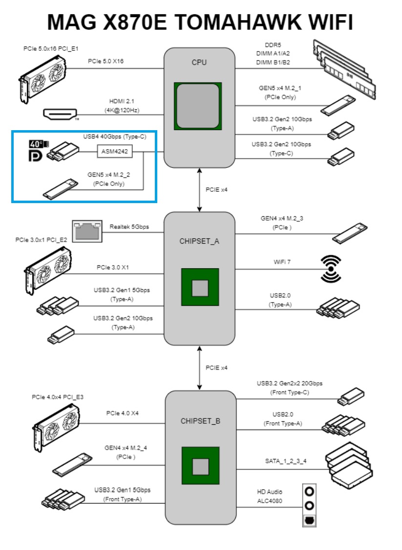

Naja, das X870 Tomahawk hat vor allem Lanesharing mit den USB4-Ports:
** USB 40Gbps Type-C ports on the back panel and M2_2 slot share PCIe 5.0 x4 bandwidth. Both run at PCIe 5.0 x2 when a device is installed in the M2_2 slot. You can switch M2_2 to PCIe 5.0 x4 in the BIOS, but this will disable the USB 40Gbps Type-C ports. The USB4 host controller supports up to PCIe 4.0 x4.
*** PCI_E3 slot will run at x2 speed when installing device in the M2_3 slot. You can switch PCI_E3 slot to x4 in the BIOS, but this will disable the M2_3 slot.
Hat es. BEI EINEM PORT. Genau deshalb, hab ich den Part der interessant war zitiert und der TE ist nicht drauf eingegangen.

@HisN
Sicher? Im Spec-text ist ziemlich deutlich von "ports" (Plural) die Rede. Oder stimmt das schlicht nicht?

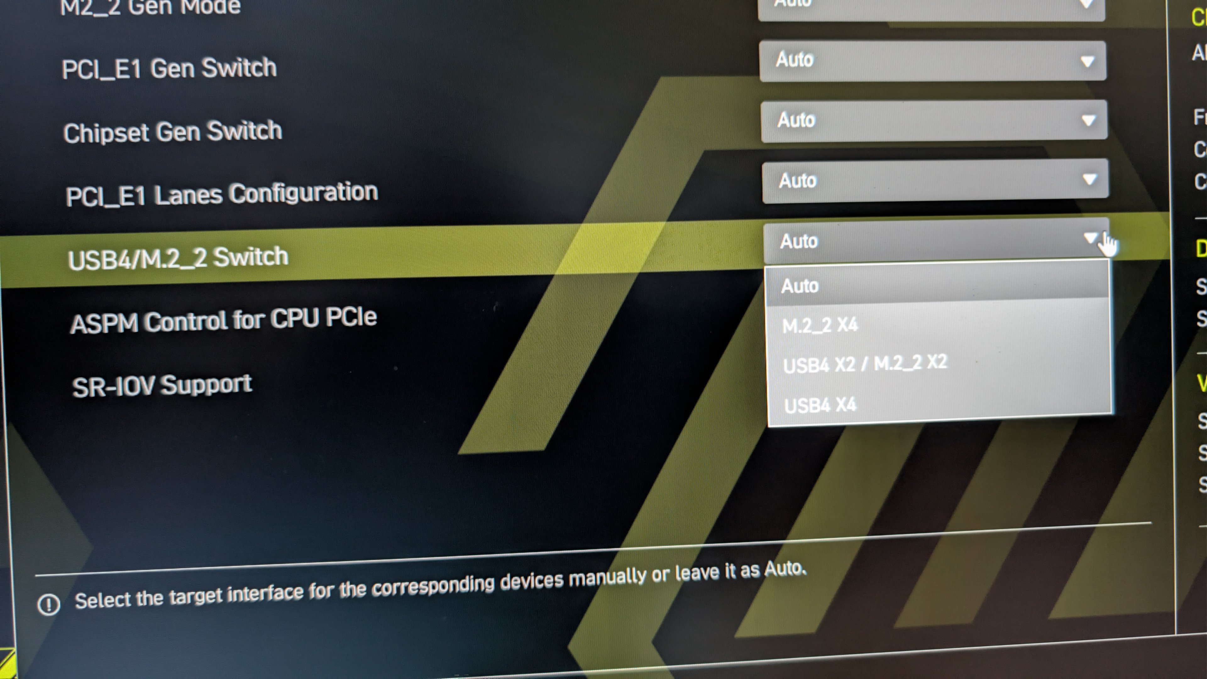

Ich habe das MSI Tomahawk X870E und 3 x M2s ohne Sharing verbaut.
Erst wenn man die vierte M2 im Platz M2_2 verbaut muss man sich entscheiden, ob man der M2 oder dem USB 4 Steckplatz priorisiert.
Die GPU wird in keinem Fall tangiert.
Sehe ich jetzt für mich nicht als Nachteil. 3 x 4TB NM 790 reichen mir.
Und wenn doch, wäre halt entweder die M2 oder der USB-C Port etwas langsamer.
Kein Beinbruch wie ich finde.
Ansonsten ein tolles Board.

So sieht das beim Tomahawk im Bios aus:
Reaktionen: iron_monkey, SuperTuesday, chris333 und 2 andere

Wenn man außerdem auf USB4 verzichten kann/möchte, bekommt man eine Plattform, die PCIE 5 x16 Lanes an der GPU und x4 an einer M.2 anbietet. Dazu noch 3 weitere M.2 mit PCIE 4x x4 Anbindung.
Dir ist übrigens schon absolut klar, dass AMD mit dem X870E nur einen X670E verbaut und einen USB4 Zusatzchip verbaut? Von wegen "aktueller Chipsatz"
Nein die beiden ersten SSDs hängen am PCIe 5.0 Bus und sind zusammen mit der Grafikkarte voll angebunden.

DarkInterceptor schrieb:
ein X670E Aorus Master
Maximal gibt es 24 5.0 Lanes. 16 für den GPU Slot und 8 für 2 5.0 SSD. Mit USB4 bleiben nur noch 4 Lanes für eine 5.0 SSD.
