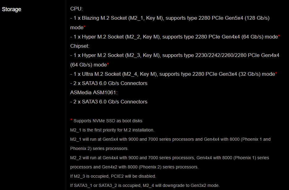

Das kann man anhand der Specs auslesen. zb beim Asrock:
Daraus schließe ich, dass lediglich der PCIE2 deaktiviert wird, aber die m2-Steckplätze sowie die SATA-Anschlüsse laufen. Das würde für meinen Anwendungsfall ja passen.
