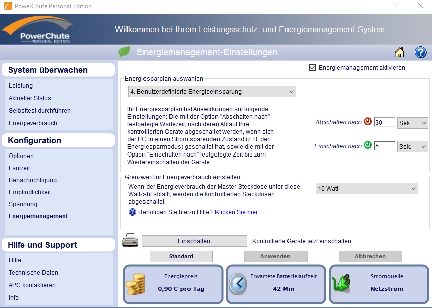

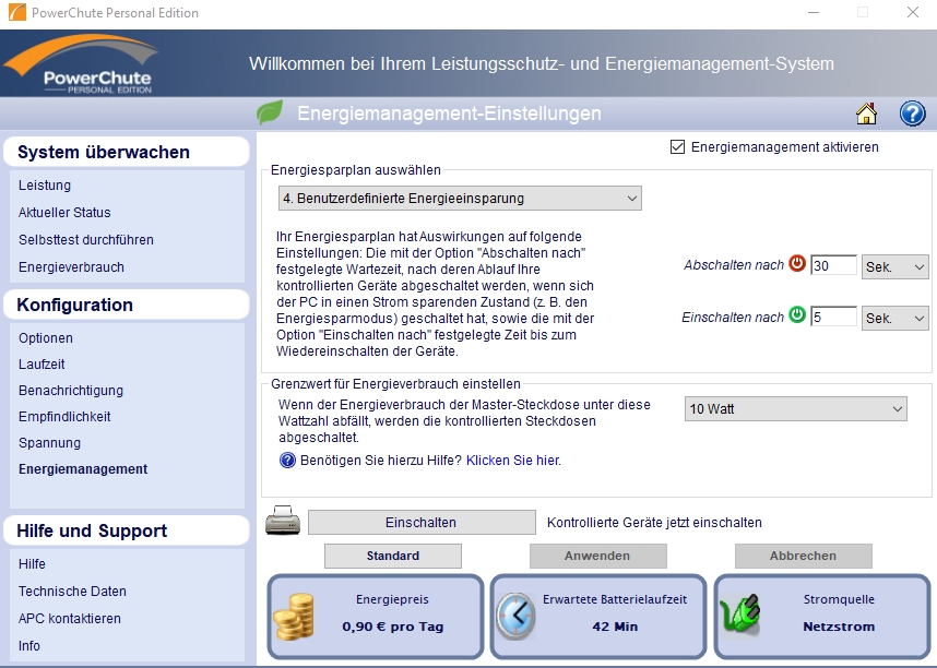

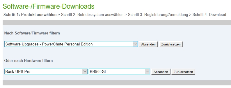

Guten Tag, Du must das dazugehörige Programm installieren.
​Darin kann man dann einstellen nach wie viele Minuten oder Sekunden der Master
​Die Geräte wieder einschaltet. Standard Wert ist da nämlich auf 20 Minuten eingestellt.
Auf die APC Seite gehen
​Da folgende Auswahl treffen:

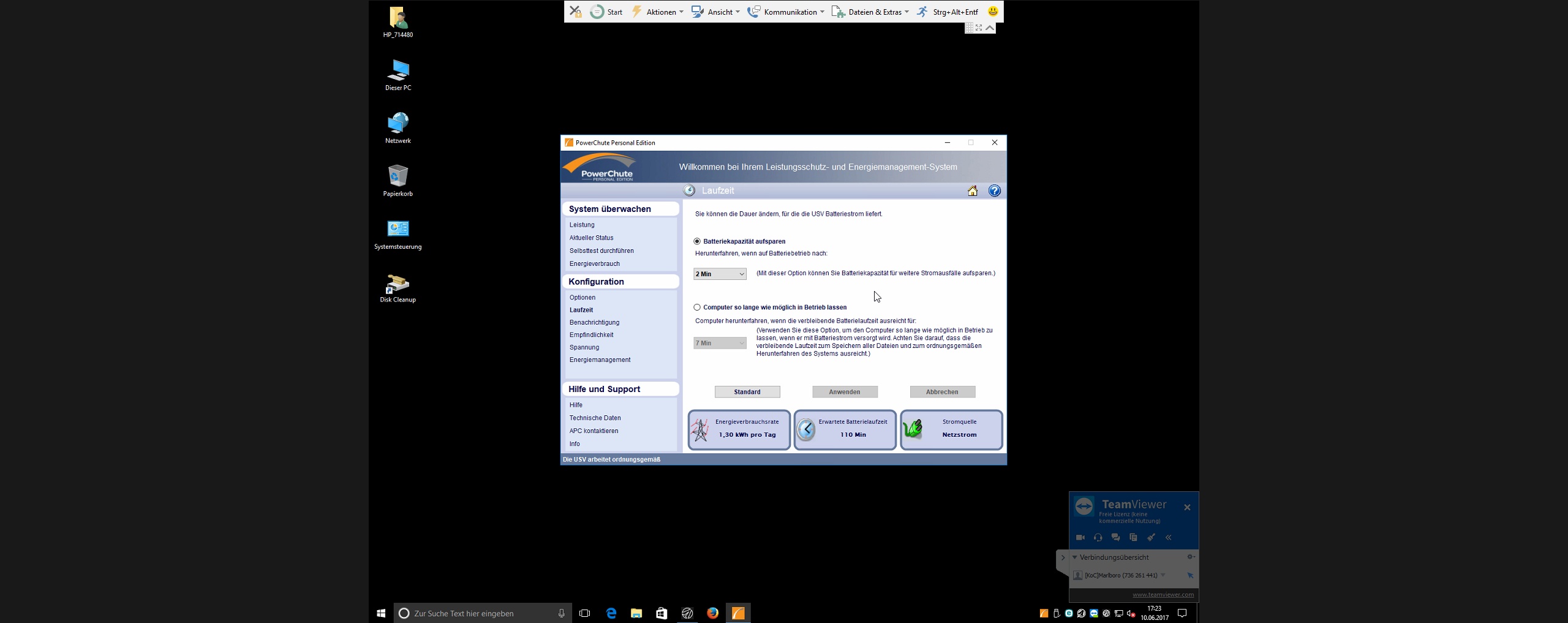

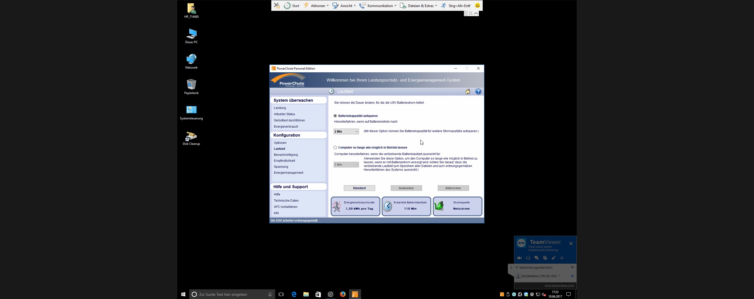

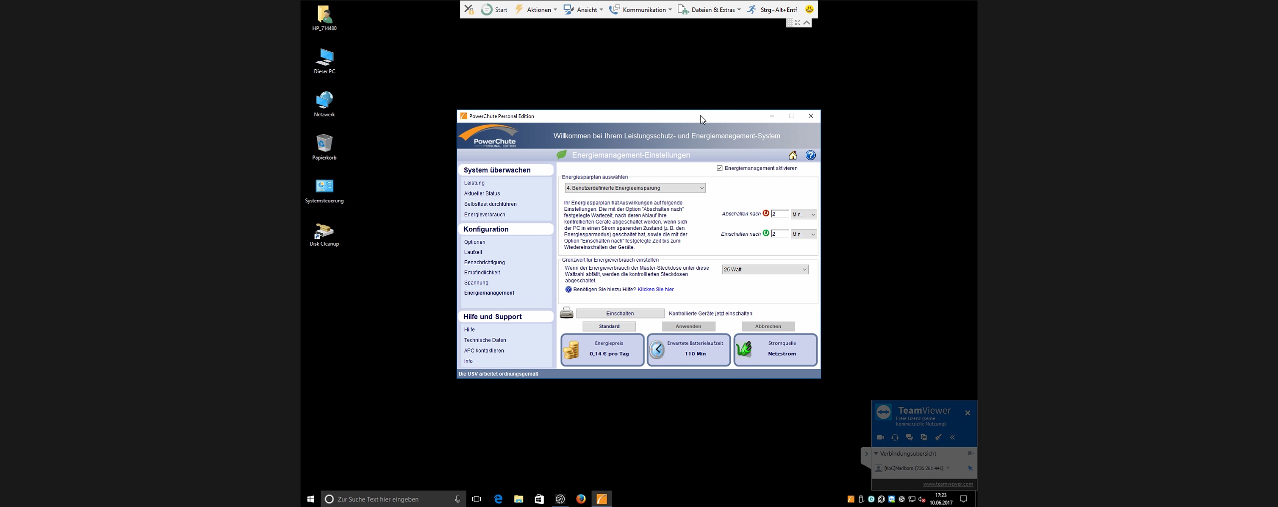

Das Programm habe ich schon installiert.
Die Werte habe ich oben auf 2 Minuten und unten auf 2 Minuten eingestellt bei Energiemanagment.
Dann springt ja am USV auch wieder der Blatt an und wenn das an ist, gehen die Geräte, die vom Master gesteuert werden nicht wieder an, wenn der Server hochfährt.
Wenn das nicht geht ist die USV defekt.
​Weil bei mir steht das einschalten auf 5 Sekunden
​und es klappt. Aber stelle auch mal die Wattzahl runter
es kann sein das die zu hoch ist das der Master die garnet erreicht.
​z.b. wie bei mir auf 10 Watt
​Ich habe gerade mal bei meinen 2ten Compi die Software installiert.
Grundeinstellung war Master Geräte einschalten bei 80 Watt,
​da der Rechner aber nur max 60 Watt verbraucht würde er diese nicht einschalten.
Ergo runterstellen auf 10 Watt.
Habe ich jetzt gemacht. Werde dann mal testen, ob die USV die anderen Geräte dann einschaltet. 😉
