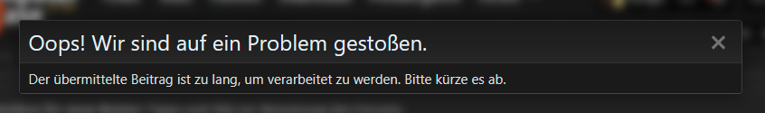

ich würde gerne in Gehäuse und Modding ein Projekt vorstellen an dem ich gearbeitet habe.
Beim Thema erstellen bekomme ich jedoch diese Meldung:
Wie lang darf ein Thema denn sein?
Ich habe 14 Fotos und 3277 Buchstaben.

An welche Grenze stoße ich denn hier?
Vielen Dank!

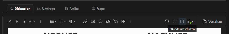

Du meinst den hier, oder? BBCode umschalten.

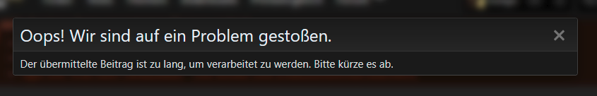

Das scheint leider nicht zu gehen. Wenn ich den drücke kommt die gleiche Meldung:
Kann ich den Beitrag noch irgendwie retten oder muss ich den nochmal neu anlegen und immer im BBCode zwischendurch kontrollieren?
