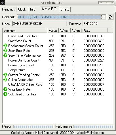

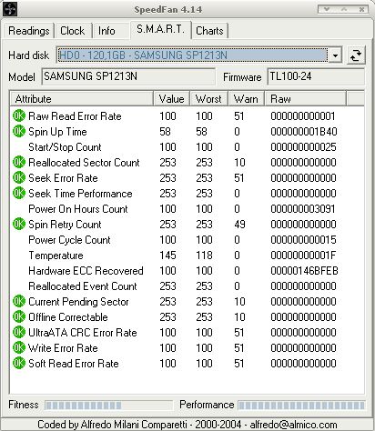

hab mir vor einer Woche ne neue HDD gekauft, ne 120GB Samsung, hab jetzt mal SpeedFan installiert, da mir der Windowsstart mit über einer Minute doch sehr lang erschien.
So jetzt zeigt mir Speedfan an, das die Fitness bei nur 58% liegt und Performance bei 100%, bei meiner 60GB Samsung ist beides bei 100% und die ist ein 1 1/2 Jahre alt.
Muss ich mir da sorgen machen?

ich würde mir mal über die temperatur sorgen machen, 150°F ist schon sehr heiß für eine festplatte, die würde ich mal dringend kühlen.
da du die lange bootzeit angesprochen hast, überprüf mal im geräte manager die einstellungen der IDE kanäle, und ob die festplatte im DMA modus überträgt.

Ne fragmentiert ist die nicht, hab gestern auch mal defragmentiert, aber da is im moment noch nicht viel drauf.
Zur Temp, die sind beide gekühlt, die 120 in nem HDD-Kühler und bei der 60er is nen normaler Lüfter vor, da die direkt vorm Lufteinlass sitzt, aber den hab ich im Moment etwas runtergedreht, da es zu laut wurde.
DMA-Mode: Ultra-DMA-Modus 5
Wie IRID1UM bereits schrieb, sind, vorausgesetzt, das Tool liest korrekt aus, die Temps beider Platten definitiv zu hoch.
145°F ~ 63°C / 153°F ~ 68°C
Bei Maxtor z.B. wird der Maximalwert mit 55°C angegeben.
Ich würde demnach dringend etwas an der Kühlung verändern
viele Samsung platten haben hier schlechte werte. liegt meiner meinung eher an speedfan als an den platten (da auch oft völlig neue platten schlechte werte haben .. !).
ich würde eher mit den samsung eigenen tools testen. treten dort keine fehler auf ist die platte in ordnung .
Werde mal auf der Samsung Page nach nem Tool schauen.
Die Temps sind eh blöd bei dem Prog, bei in Grad Celsius zeigt SpeedFan die ja auch an, da liegen die bei 31 bzw. 55°C
