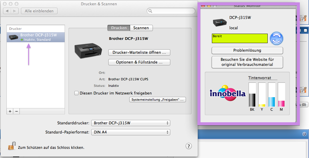

Gibt es von Hp event. etwas ähnliches im Treiber wie das bei mir von Brother? Mein Drucker wird auch als inaktiv angezeigt (obwohl er an ist und per Wlan verbunden ist) so lange er nichts zu tun hat.

Hi heidi56,
ich muss jodd Recht geben. Soweit ich weiß ist es bei Mac Betriebssystemen normal, dass Drucker als "inaktiv" angegeben solange Sie mit keinem Auftrag beschäftigt sind. Sobald du einen Druckauftrag an den Deskjet sendest sollte das "inaktiv" umspringen und der Drucker dir alles fein ausdrucken.
Warum dein Drucker im Netzwerk nicht gefunden wurde ist eine gute Frage. Hast du in deinem Router vielleicht einen Mac-Filter aktiv der den Drucker "blockiert"?
