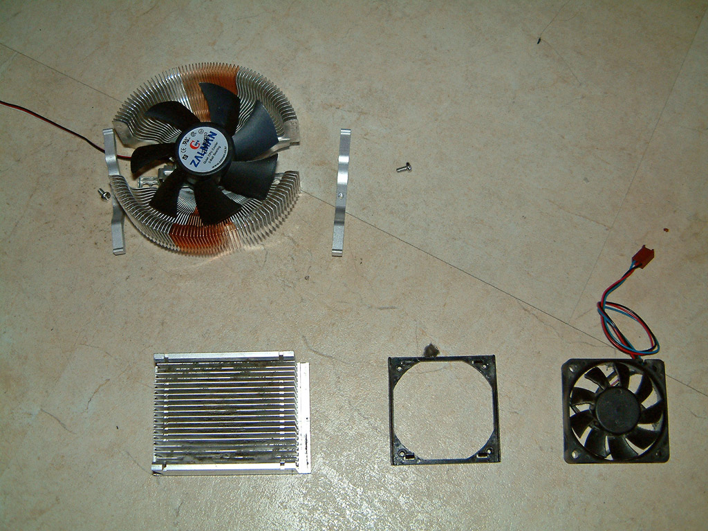

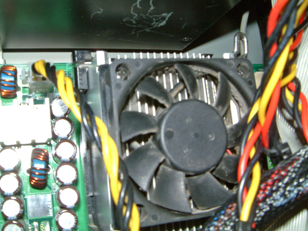

Nur ist mir der Austausch des Lüfters leider nicht gelungen, da ich keinen Weg gefunden habe, den neuen Lüfter zu befestigen. Entweder habe ich das falsche Teil gekauft (habe ich doch keinen 478 Sockel wie ich dachte?) oder ich verstehe einfach nicht, was ich wo ab- und wieder dranmontieren muß.
Im Anhang ein Foto vom eingebauten Original-Lüfter sowie ein Foto vom neuen Lüfter (oben) und ausgebauten Original-Lüfter (unten rechts) mit den Kühlrippen (unten links) nebeneinander.
Die CPU ist unter den Kühlrippen befestigt. Sind die Kühlrippen nicht an sich Bestandteil des alten Lüfters und müssen mit raus? Also muß die CPU abgemacht werden? Wenn ja, dann wie?
Oder wird der neue Lüfter irgendwie auf diesen Kühlrippen befestigt?
Sorry für meine Unwissenheit. Ich hoffe, es kann mich jemand erleuchten.

Die Halterung beim zalman ist für Sockel 775. Ich wüsste jetzt auch nicht dass dieser den du hast für Sockel478 verfügbar gewesen wäre. Die Zalman Seite spuckt jedenfalls nichts darüber aus
Edit: Geht wohl doch, auch wenns auf der Herstellerseite nicht mehr angegeben wird. Obs an neueren Revisions liegt oder nicht k.a.
Hier kannste sehen wie der im eingebauten Zustand auf nem 478 Board aussieht:
http://www.frostytech.com/articleview.cfm?articleID=1518
Mir scheint aber bei dir ist die Plastikaufnahme anders als bei normalen Haltern. ?
Falls es sich um den Zalman CNPS AlCu 7700 handelt, sollte er auch für den Sockel 478 kompatibel sein.
Der vorherige AluKühlkörper muß natürlich runter und das schwarze Rentention Modul muß drauf bleiben, da du sonst die beiden Spangen/Halterungen für den Zalman nicht befestigen bzw. der Zalman sonst nicht auf der CPU fixiert werden kann.

Die schwarze Halterung auf dem zweiten Bild ist nur die, mit dem der Lüfter auf dem Kühlkörper befestigt ist, nicht die eigentlich Halterung vom Sockel.

Du hast beim neuen Zalman Kühler entweder ein Montagekit für deinen Sockel bekommen oder kannst diesen an den schwarzen Rahmen um den Sockel herum montieren.

Der Einbau des Lüfters (Zalman CNPS7000A-CU) hat jetzt, nachdem ich mir erstmal noch ein neues Retention-Modul besorgen müßte (weil das alte nur mit dem alten Kühlkörper, aber nicht mit der Befestigung des Zalman-Lüfters passte), auch gut geklappt. Ich hab auch noch Wärmeleitpaste drauf getan.
