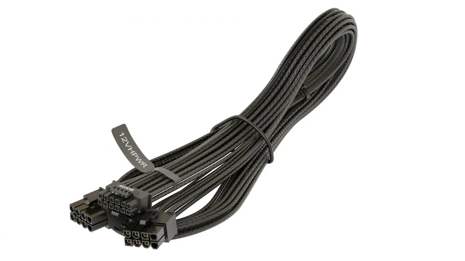

ich habe hier anscheinend ein Gedanken Problem. Aktuell habe ich ein Seasonic TX850 verbaut.
Für meine aktuelle RTX4070 ti super habe ich dieses Kabel (siehe Bild) dazu gekauft von Seasonic.
Bei der bestellten Karte (Gigabyte RTX5080 Gaming OC 16GB)
ist das im Lieferumfang: 1x 12V-2x6 to 3x PCIe 8pin adapter
Ich verstehe die Unterschiede leider nicht. Welches Kabel ist das richtige? und kann ich meins nutzen?
Brauch die 5080 jetzt 3 von 8 PINs vom Netzteil ? Bleiben 600W nicht 600W mögliche Last. Zumindest ist mein Kabel mit 600W ausgewiesen.

häh? du verlinkst genau das Kabel, welches der TE sich extra für das TX850 dazubestellt hat, um seine 4070Ti Super zu betreiben!?
Check ich nicht. Seine Frage war ja, ob die 5080 mit dem 2x 8Pin auf 12VHPR ausreichend mit Strom versorgt werden kann.
Da du genau das gleiche Kabel verlinkst, könnte man jetzt davon ausgehen, dass er das passende Kabel besitzt.

Wenn dein Kabel mit 600W ausgewießen ist wie auf dem Foto dann ist alles okay. Dein Kabel hat zwar nur zwei Achtpin an der Netteilseite aber da es vom OEM ist sollte alles passen.
Bei meinem Netzteil zB Haben die einzelnen Leitugen einen größeren Leitungsdurchschnitt sodass auf einem Leitungsset zwei 8pin Anschlüsse in Reihe sind.

Nutze das 600W Kabel (Foto). Optisch schöner, technisch aber egal welche Variante.

Danke, aber das Kabel habe ich ja bereits (dein 2. Link)
Dann ist ja alles gut und kann so genutzt werden.
