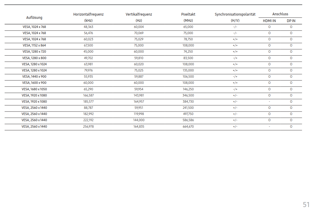

ich habe mitbekommen dass die PS5 endlich 1440p mit 120Hz unterstützt.
Könnte ich mit meinem aktuellen Monitor der HDMI 2.0 unterstützt, Spiele mit 1440p und 120Hz spielen?
Bei "4K" braucht man ja HDMI 2.1, wie das bei 1440p ist, weiß ich nicht…
eddietwo schrieb:
Soweit ich weis 1440P und 144HZ ab HDMI 2.0 oder DP 1.2
Wenn du es 2.0 hast sollte es gehen.
Sofern die Ps5 da nicht wieder sonderwurstelt..
Man braucht ja für 4K HDMI 2.1, deswegen bin ich mir jetzt nicht sicher.
bondki schrieb:
Ja geht, aber VRR kannst du knicken
Wieso geht es dann nicht? Brauche ich dafür ein HDMI 2.1 Monitor?
Ein Blick in das Handbuch des Monitors - ab Seite 50 - https://www.samsung.com/de/support/model/LS27AG500NUXEN/#downloads
Der Monitor kann was du möchtest ;)
Nur um hier mal zu korrigieren, für 4k brauchst du selbstverständlich kein 2.1, auch hier genügt 2.0. Es würden dann allerdings maximal 60hz laufen. 4k 120 Hz auf der PS5 wird zwar auf dem Papier unterstützt, in der Praxis laufen die Spiele mit nativen 4k allerdings zumeist bei 30 Fps, bei dynamischen 4k bis zu 60 FPS.
