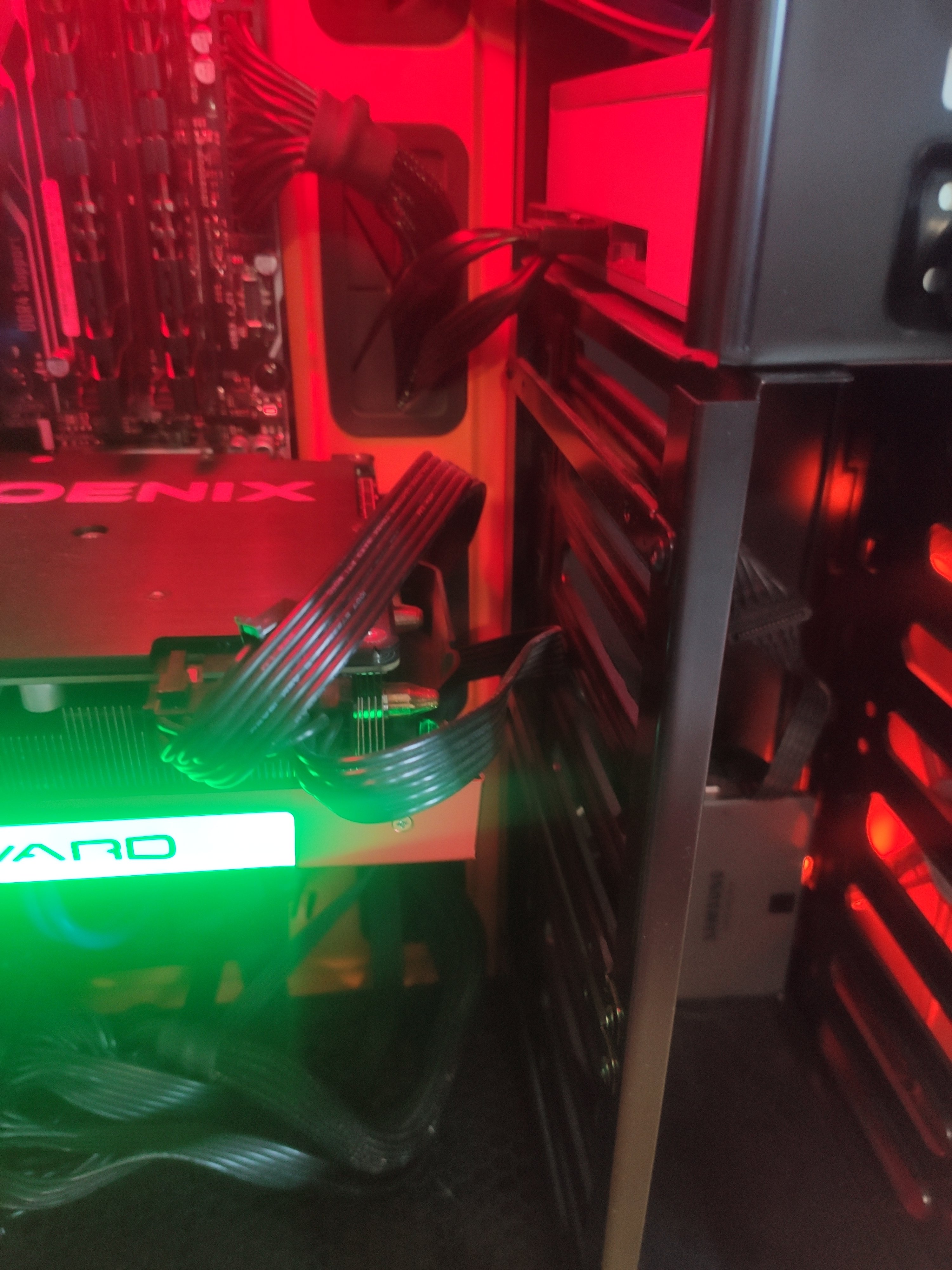

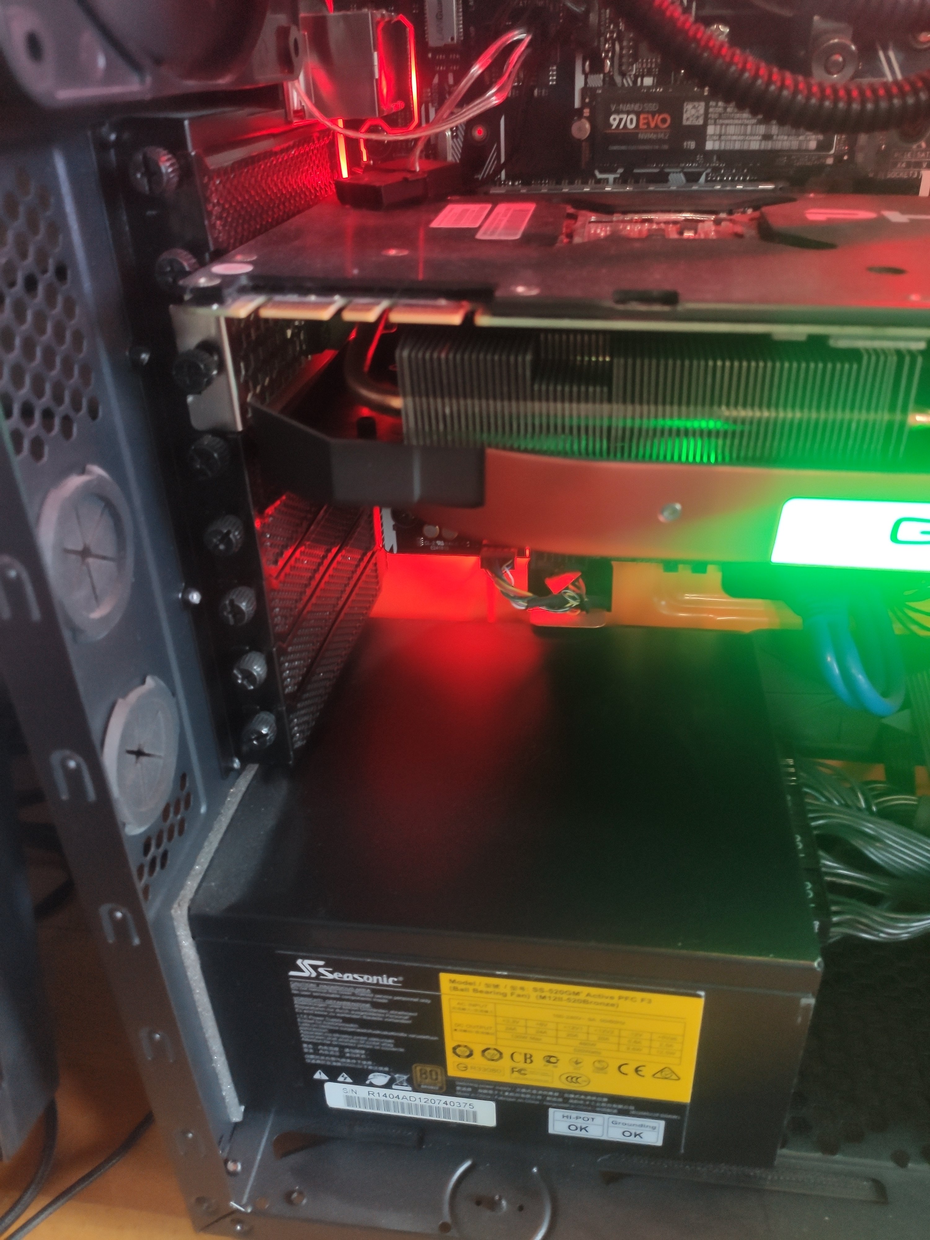

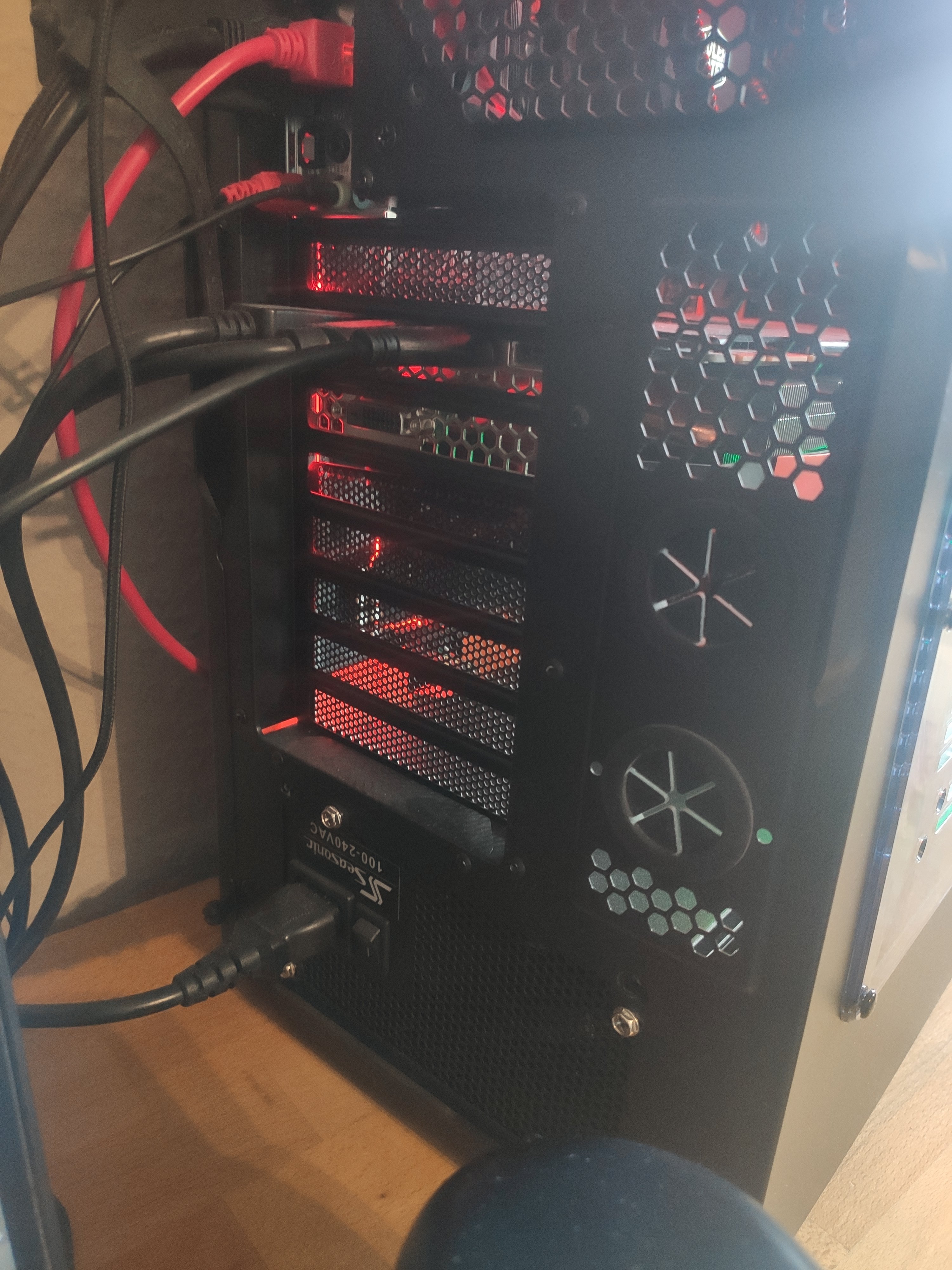

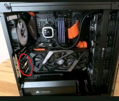

Hallöchen Ihr da.

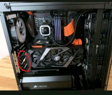

Ich bin auf der Suche nach einer Halterung womit ich meine Grafikkarte vertikal präsentieren kann.
Durch Bilder im Internet ist mir aufgefallen, dass die Grafikkarten dadurch ein Stück nach rechts wandern.
Hab es mal auf einem Bild rot gekennzeichnet was ich meine.
Ist das bei jedem Mount/Halterung so?
Weil in meinem Gehäuse ist durch die riesige GPU nicht mehr viel Platz nach rechts und eigentlich wollte ich die GPU nur weiter nach unten setzen, hätte dann die Anschlüsse zwar quer gehabt aber 5cm ins Gehäuse möchte ich die auch nicht schieben.
Was empfehlt ihr?
LG TheTallTom

Es gibt Gehäuse bei denen das möglich ist.
Dein Gehäuse bietet das nicht.
Es bleibt also nur die möglichkeit mit nach rechts rücken.
Warum möchtest du das überhaupt?
Nicht alle Grafikkarten vertrages sich mit diesen Riseradaptern.
Ist die Karte zu nah an der Scheibe, bekommt sie zu wenig Luft.
Dort wo die Löcher für die Schläuche einer externen Wasserkühlung sind, gibt es bei größeren Gehäusen (deins wäre aus meiner Sicht zu klein), häufig noch einmal einen Installations-Slot für PCIe-Karten. Dann brauch man tatsächlich nur ein Riserkabel.
Ist bei dir nicht vorhanden, daher geht es eigentlich nur, wie auf dem Foto von dir. Karten nach Rechts versetzt auf eine Halterung.
Dafür scheinst du aber eigentlich keinen Platz zu haben und tendenziell hat das auch eher nur Nachteile, was die Kühlleistung angeht.
Reaktionen: PeriQue1337
Such mal hier im Forum nach "Riser Probleme". Kein PCIe 4, Abstürze, (stark) eingeschränkte Performance, durch Riser beschädigte Grafikkarte, alles dabei.
Reaktionen: Aslo

bei nem gehäuse mit festen stegen zwischen den PCIe-slotblenden kann man die graka nicht vertikal verbauen ohne sie etwas in richtung gehäusefront zu schieben.
Wie schon von den Vorrednern beschrieben, ist dein Gehäuse nicht drauf ausgelegt, eine GPU vertikal zu verbauen.
Du könntest natürlich die PCIe-Slots des Gehäuses modifizieren (wegschneiden). Dann müsstest du auch nicht "nach rechts" wandern.
Aber wie auch schon erwähnt, ist eine vertikale GPU tendenziell mit diversen Problemen behaftet.

TheTallTom schrieb:
Was meinst du mit wegschneiden der PCI Slots? Weil diese Metallblenden kann ich ja einfach abnehmen durch lösen der Schrauben.
Aber die Stege dazwischen nicht. Wenn du da ran willst, musst du schnippeln.

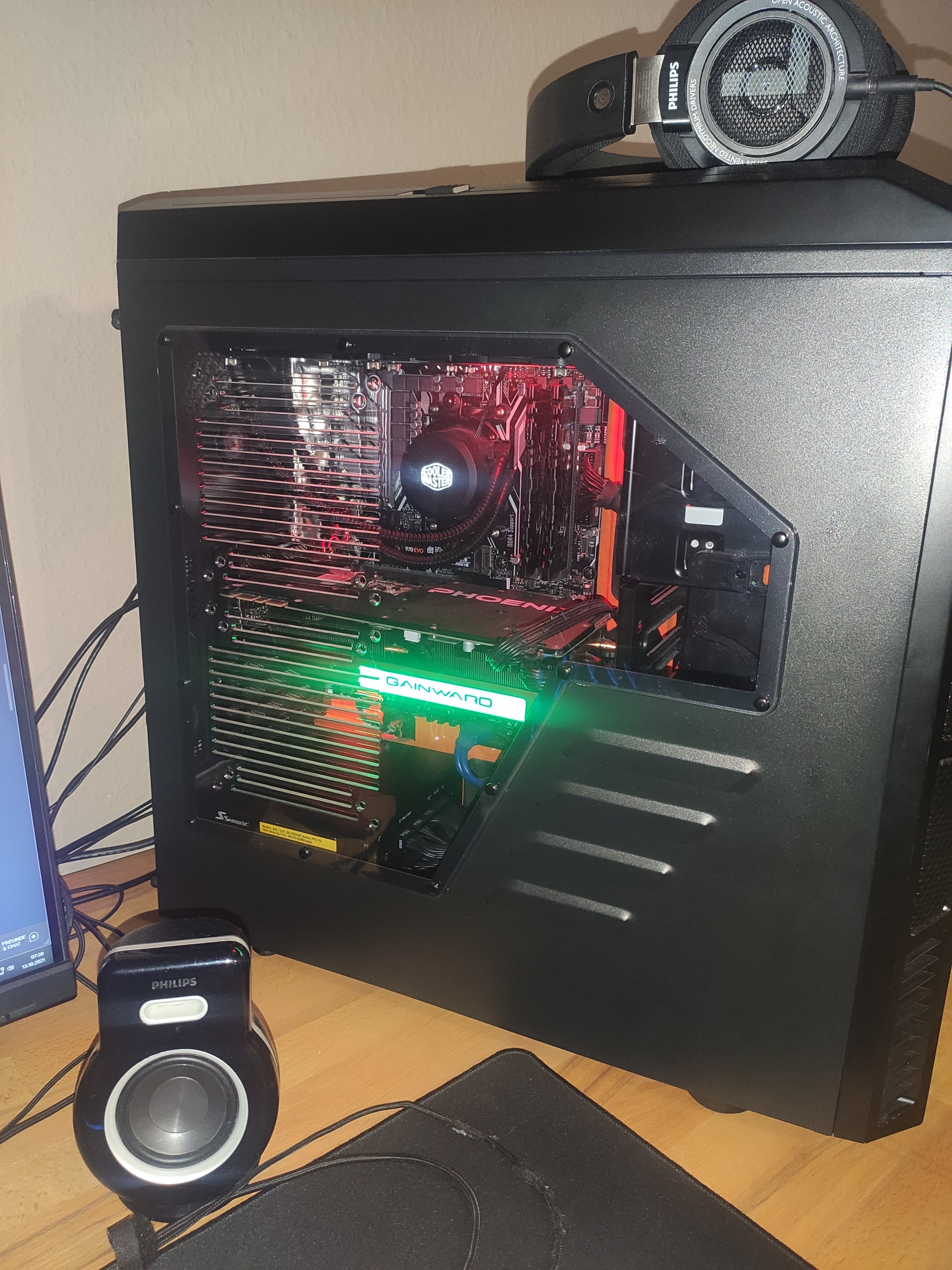

Man kann auf einem der Fotos sehen, dass das Seitenteil ein Fenster hat. Aber nicht vollflächig. Könnte also sein, dass man nicht viel von der vertikalen GPU sieht. Dazu der Hinweis mit den Schlitzen. Es gibt/gab schon Gehäuse mit Öffnungen im Fenster, meist waren die aber eher im Blech.

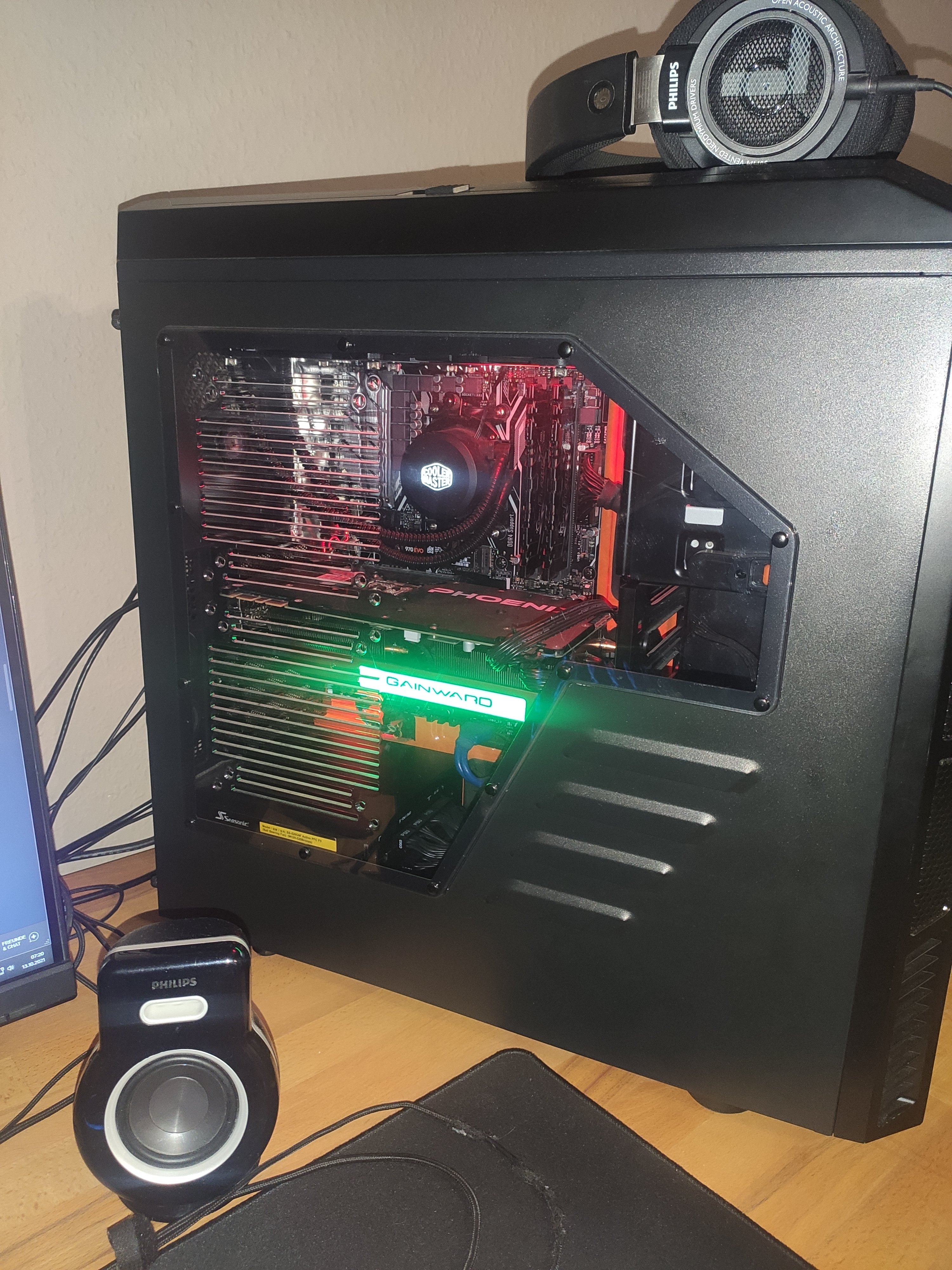

Bevor sich noch weiter gestritten wird, so sieht mein Gehäuse von aussen aus.
Kein Blech sondern Plexi.
Es hat mehrere Schlitze für 2 Lüfter.
Die GPU ist aktuell waagerecht und hat dann noch ca. 6-8cm Platz zur Gehäusewand.
Wenn ich sie vertikal verbaue dann wird der Abstand noch größer, zumindest nach vorne hin.
Werde mir zum testen bei AZ etwas bestellen um zu schauen wie es sich macht, danach entscheiden.
Danke für die Antworten.
