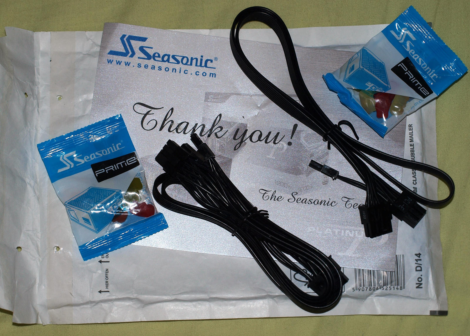

Das ist ja mal sehr freundlich von Seasonic, die schicken mir zwei zusätzliche PCIe Kabel, kostenfrei.
Thank you for your email and for your purchase of our PRIME Platinum.
I will ask to send you two new PCI-E cable for your PRIME Platinum, free of charge.
Thank you and have a nice weekend.
Kulanz und 12 Jahre Garantie auf das NT ist ja mal ne gute Sache, die Antwort auf meine Mail kam auch in weniger als 5 Minuten. Das Powerlimit der 1080 Ti bleibt dann erstmal bei 100% bis die Kabel ankommen, 25w mehr als spezifiziert wird das Kabel ja denke ich problemlos aushalten.
Gruß
:daumen:
Mit Seasonic Prime Gummibärchen :)
