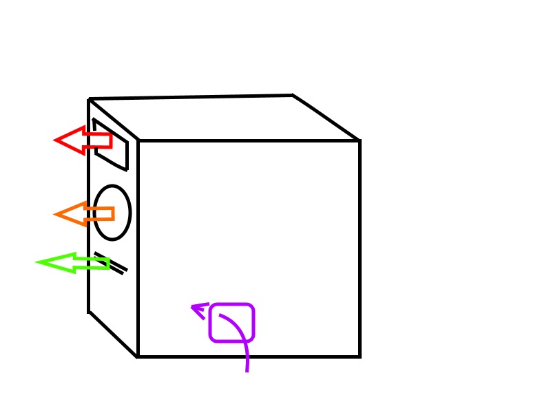

ich habe einen neuen PC. Es handelt sich um kein End - Gamer - Teil, daher muss ich die Kühlung nicht übertreiben.
Dennoch möchte ich einen Gehäuselüfter nachrüsten. Die Temperaturen im Rechner sind aktuell super OK, aber der Lüfter würde Farbe/Licht ins Spiel bringen :D
Aktuell sieht es so aus:

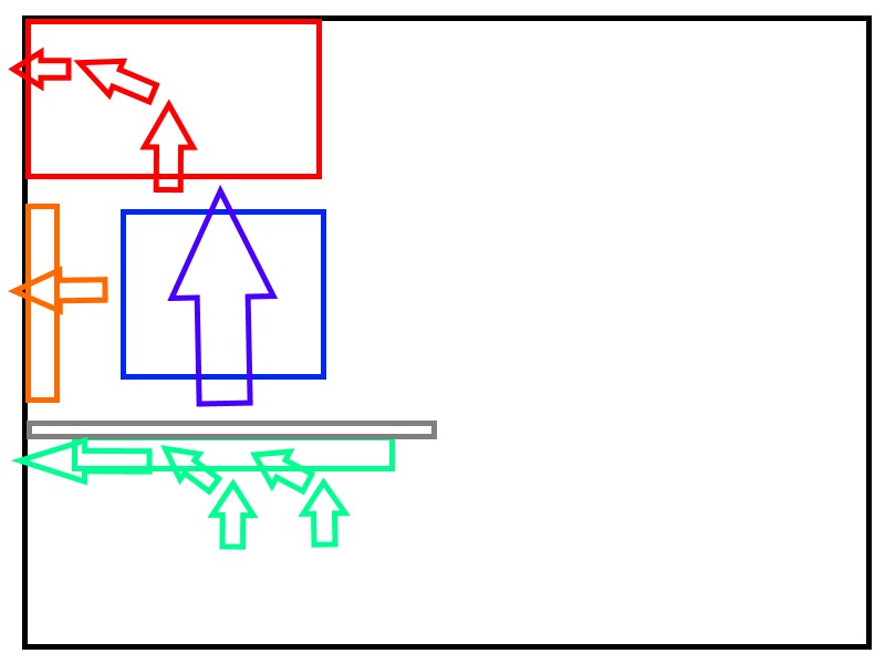

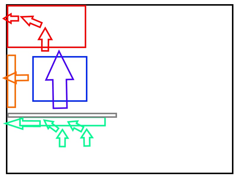

GRÜN: Die Grafikkarte. Sie saugt Luft an, drückt sie aber auch direkt hinten aus dem Gehäuse raus.
BLAU: CPU. Der Kühler bläst die Luft nach oben.
ORANGE: Der Gehäuselüfter war bereits von Werk aus im Gehäuse. Ich gehe mal davon aus, dass er die Luft raus drückt aus dem Gehäuse (lässt sich aber sicherlich testen).
ROT: Netzteil. Ich gehe auch hier davon aus, dass das NT die warme Luft nach außen drückt - alles andere wäre ja eigentlich Unsinn (kann ich aber auch prüfen).
Nun habe ich an der Seite eine Öffnung für einen zusätzlichen Gehäuselüfter. (OK, an der Front auch, aber da die Temperatur ja eigentlich OK ist und ich es wegen der Optik machen will, nutzt der versteckte Frontplatz wenig - den hebe ich auf falls sich die Festplatten als zu warm erweisen).

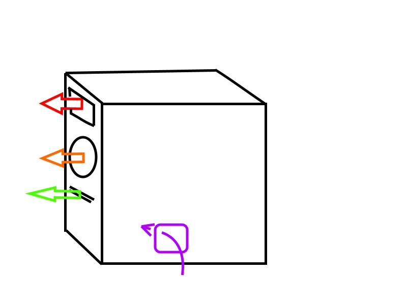

Ich würde gerne an der Seite ein Lüfter wie eingezeichnet einbauen:
Mein Plan wäre hier Luft ins Gehäuse zu drücken, also der GraKa und auch dem nach oben gerichteten Luftstrom durch den CPU Kühler (und weiter durch das NT raus) zuzuarbeiten.
Was ich mich nun Frage:
- Macht das grundsätzlich Sinn, oder verschlechtere ich die Strömungen im Inneren?
- Ist meine Einbaurichtung (ins Gehäuse reinblasen) aus technischer Sicht OK?
- Ist die Einbaurichtung aus Sicht der Verschmutzung machbar? Aktuell muss die Luft ja auch irgendwo her kommen, sie wird wohl zu einem beachtlichen Teil genau da an der Seite angesaugt, vermute ich. Verschlimmere ich das Zustauben sehr, wenn ich hier noch einen Lüfter nutze?
Danke schon mal

Ein Lüfter in der Seitenwand ist sinnvoll und trägt zu einem guten Luftstrom bei. Das System und im speziellen die Graka und evt. CPU werden kühler werden.
Lass doch mal ein paar Benchmarks laufen und schau Dir die Temps dabei an. Was Du da in #6 geschrieben hast spricht eigentlich absolut gegen den Einbau eines weiteren Lüfters. Da gäbe es eigentlich nix zu verbessern.
Vor allem in der Seitenwand. Lüfter dort können einen guten Luftstrom (unter/ vorne kalt rein - oben/ hinten warm raus) stören.
Und ansonsten schreib doch bitte mal welches Gehäuse Du hast und welche HW darin verbaut ist.

@Hagen_67: Exakt das waren ja meine Bedenken.
Aktuell pumpe ich hinten Luft raus. Diese muss ja irgendwo "aufgefüllt" werden, was vor allem an den nicht genutzten Lüfteröffnungen passieren wird.
Also auch an der Front, wodurch wohl ein konstanter Strom über die HDDs streicht, was ja auch nicht falsch ist.
Wenn ich nun von der Seite Luft reindrücke, dann könnte ich damit ja theortisch den passiven Luftstrom über die HDDs schwächen/stören.
Oder dass sich durch Verwirbelungen Ströungsrichtungen ergeben, die entgegen der sinnvollen Strömungsrichtungen liegen.
Mein System ist ja "total Standard", die Anordnung ist ja auch nix besonderes. Sicher hat bei solch einem Aufbau schon mal wer einen Lüfter in der Seite verbaut.
Diese Erfahrungen wären interessant für mich.
